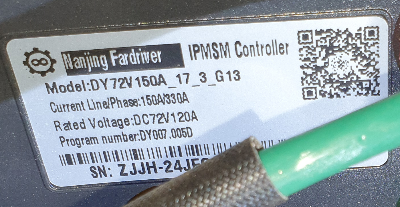

Der original-Controller ist kein 72450, sondern dieser hier:
Und der zieht nachweislich maximal nur so 130A aus der Batterie (hab's nachgemessen), selbst wenn man in den Controller-Settings 150A line current und 330A phase current konfiguriert.
Weiß nicht, wo das Gerücht mit dem 72450 herkommt...
Lasse ich mir mit dem original-Controller (via App) die Spannung anzeigen, liegt die um 2% daneben. Beim ND72530 beträgt die Abweichung lediglich 0.1% (alles ggü. Peaktech P3360 mit 0.06% Genauigkeit im DC Messbereich).
Warum nicht? Die verbauten Widerstände scheinen ja auch höhere Toleranzen zu haben.dominik hat geschrieben: Fr 28. Mär 2025, 12:09 ... ich glaube nicht das Fradriver für die Odin extra billigere oder weniger Mosfets verbaut...
Classico Li 05/2020 11k+ km & Z-Odin 12/2021 43k+ km

Kein Gerücht,
Hier bei der Venaxio 6kW ist der 72450 verbaut.
Die Aufkleber mit anderen Namen kann ich auch draufkleben.
https://elektroroller-forum.de/viewtopi ... f7#p366418
Aber lassen wir das Thema.
Masini Extremo Neuaufbau 2021 7,7kwh Li-NMC Fardriver ND841800 490bA 1600pA >35kW
