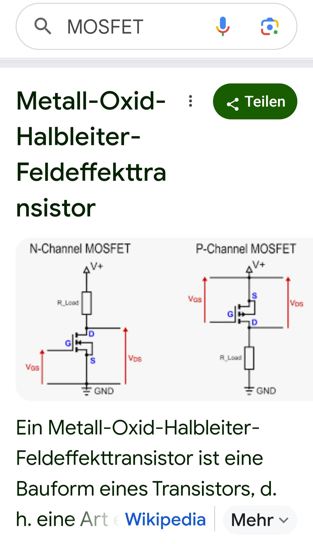

freesty hat geschrieben: Mi 2. Apr 2025, 12:42 Hat schon jemand so ein Teil? Steckt da was anderes drin als eine ideale Diode, evtl. 2x wegen der Stromstärke?
zb hier MOSFET
https://www.ebay.de/itm/155884860025?_t ... SFSXFCHFP5
