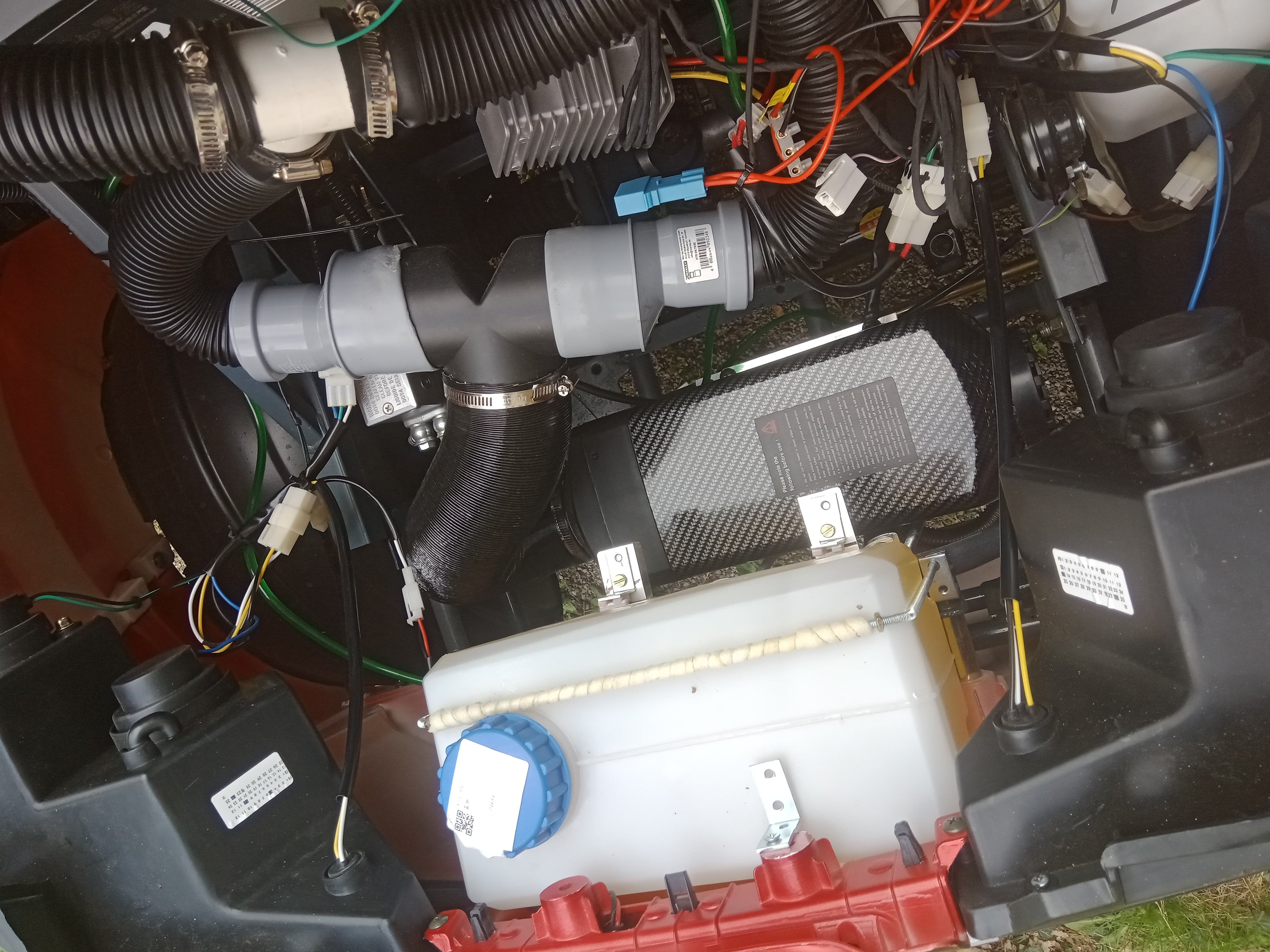

Die Heizung läuft ,aber Superprima ! Das Lüftergeräusch ist sehr angenehm im Vergleich zum lauten Originalföhn.Wie im richtigen Auto und recht dezent,aber wirkungsvoll.
Auf diesem "Rahmen" wurde der Tank montiert.Die Aluprofile wurden noch mit dicken Filzklebestücken bedeckt damit nichts scheuern kann bei eventuellen Bewegungen.Befestigt habe ich die Winkelprofile mit Rohrschellen 15mm und M8 Gewindestange am vorderen Hilfsrahmen.
Der Tank in Position und mit Diesel gefüllt.Das Aggregat brauchte 3 Anläufe,um die Spritleitung bis zum Brenner zu füllen,dann würde es mollig warm.Die Einstellung reicht bis 40°C .Vor dem T-Stück ist der 2. Spannungswandler noch zu sehen,der leistungsstärker und billiger ist wie der Originale.
Aber 22°C reichten zum testen.Hatte Angst,das die Scheibe und Seitenverkleidungen schmelzen
.Da der Auspufftopf vorn rechts unterm Fahrzeug ist und ich im Stand getestet habe,ist etwas Dieselgeruch in den Innenraum gelangt.Um das Bremspedal ist ja ein ordentlicher Schlitz zur Außenwelt,wo es auch etwas durchzieht.Mal sehen,wie ich das ändern kann.Ich werde auch mal schauen ob ich ein passendes Edelstahlwellrohr finde,um die Abgase nach hinten zu führen.Da der Brenner 2-3min. Abschaltzeit braucht um abzukühlen,werde ich noch eine direkte Spannungsversorgung vom Akku legen.Dann bleiben auch die Einstellungen gespeichert.Eine reine Lüfterfunktion ohne Heizung ist auch möglich übrigens.

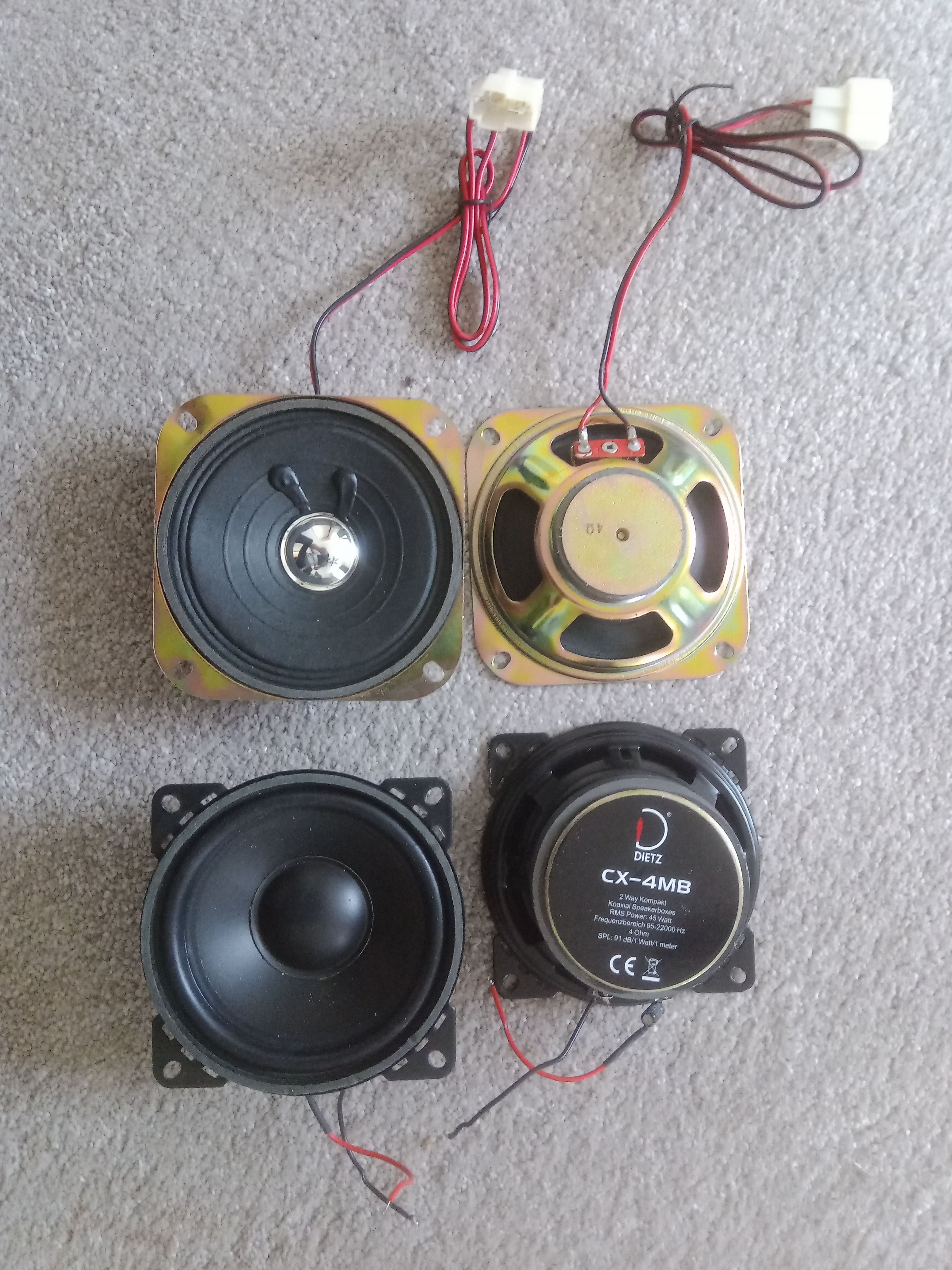

Heute waren dann Lautsprecher und Radio dran
Den Unterschied sieht man schon von Original und Tuning.Der Klang ist schon mit dem fahrzeugeigenen Radio deutlich besser.Ein Anflug von Bass ist sogar zu hören und leicht zu spüren.Die Kabel sind ja ruckzuck umgelötet.Wer das macht sollte auf eine möglichst hohe dB Zahl achten.91 dB oder mehr bei 4 Ohm. 100mm Chassis mit 82mm Lochabstand passt ganz genau. Mit einem "richtigen" Radio wird es natürlich bombastisch.Die DAB Antenne muß noch installiert werden,dann klappt's auch mit Radio Bob,-).Die Lautsprecherausgänge sind jetzt parallel zum Ori.-Radio geschaltet.So kann ich wahlweise eines benutzen.Die Kabel dafür sind im "Motorraum" leicht zu finden.Stromdiebe dran und fertig.Ich glaube aber nicht,das sich in dem kleinen Fahrerraum 4 Lautsprecher (Front/Heck) lohnen werden.Man könnte ja noch einen Subwoofer unterm Fahrersitz montieren -zwinker- und dort die gesparten 650W der Originalheizung hinleiten .
