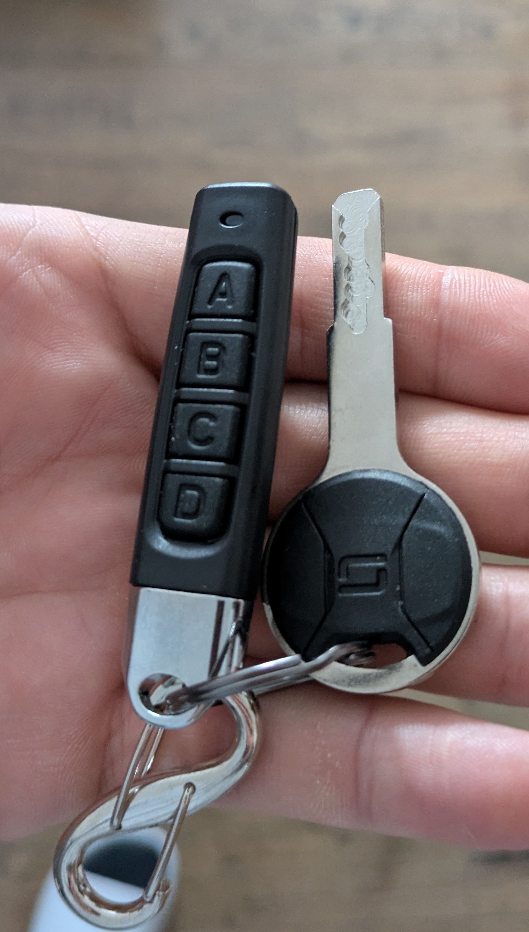

Hast du dein Problem lösen können? Wenn nicht, ich habe, meine original Fernbedienung gegen diese ersetzt, weil ich ständig in der Hosentasche auf nen Schalter kam. War super easy!

Ich hab mich bislang nicht weiter gekümmert und an den Ersatzschlüssel einen AirTag gemachtR0g4ll1to hat geschrieben: Mo 31. Mär 2025, 12:58 Hast du dein Problem lösen können? Wenn nicht, ich habe, meine original FernbedienungOFB.png gegen dieseCFB.jpg ersetzt, weil ich ständig in der Hosentasche auf nen Schalter kam. War super easy!
Dein Schlüssel sieht super aus-magst Du ein paar Details teilen wie Du es gemacht hast und woher die Teile?

Schreib mich gern persönlich an, ist wirklich leichter als gedacht. Ich war auch echt überrascht!sauseschritt hat geschrieben: Mi 2. Apr 2025, 21:25Ich hab mich bislang nicht weiter gekümmert und an den Ersatzschlüssel einen AirTag gemachtR0g4ll1to hat geschrieben: Mo 31. Mär 2025, 12:58 Hast du dein Problem lösen können? Wenn nicht, ich habe, meine original FernbedienungOFB.png gegen dieseCFB.jpg ersetzt, weil ich ständig in der Hosentasche auf nen Schalter kam. War super easy!

ich hätte Interesse an so einer Fernbedienung, das Original ist ja schon ziemlich klobig. Vermute mal der Nutzer ist hier nicht mehr aktiv.
Hat das sonst schonmal jemand gemacht? Kann hier einfach so ein Universeller Garagentor Öffner verwendet werden um das Signal für die Alarmanlagen zu kopieren?

Ich habe es mit der universellen im Bild oben ("A bis D") nicht hin bekommen. Extra noch eine Auslesehardware gekauft und noch so eine Fernbedieung eines anderen Anbieters - ich hab die von der TCmax (dieses runde Teil) nicht kopiert bekommen
War bei mir ein Schuss in den Ofen.

Ich hatte bei *jemand* das Teil eingekauft, da er welches über hatte und sitze nun auch auf dem Elektroschrott. Ist zwar eine Anleitung dabei, klappt aber nicht....

Habe meine mal aufgemacht, allerdings die längliche von der VS1 wie CPX.
Drin steht was von 26,xx Mhz. Somit gehen natürlich keine 433Mhz wie an anderer Stelle angeführt.
Anlernen wie bei meiner Garage mit so einem Chinateil habe ich aber auch noch nicht geschafft!

Der ist ja wenigstens relativ schmal, im Vergleich zu TC Max
Bauteile weichen da ja auch ziemlich ab
Bei der TC Max gibt es auch kein Bauteil, welches die Frequenz verrät. Auf dem IC steht HS2241P, auf der Rückseite nur die Batterie.
Hab jetzt mal einen bestellt, falls es nicht klappt hab ich zumindest einen kompakten für meine Garage
