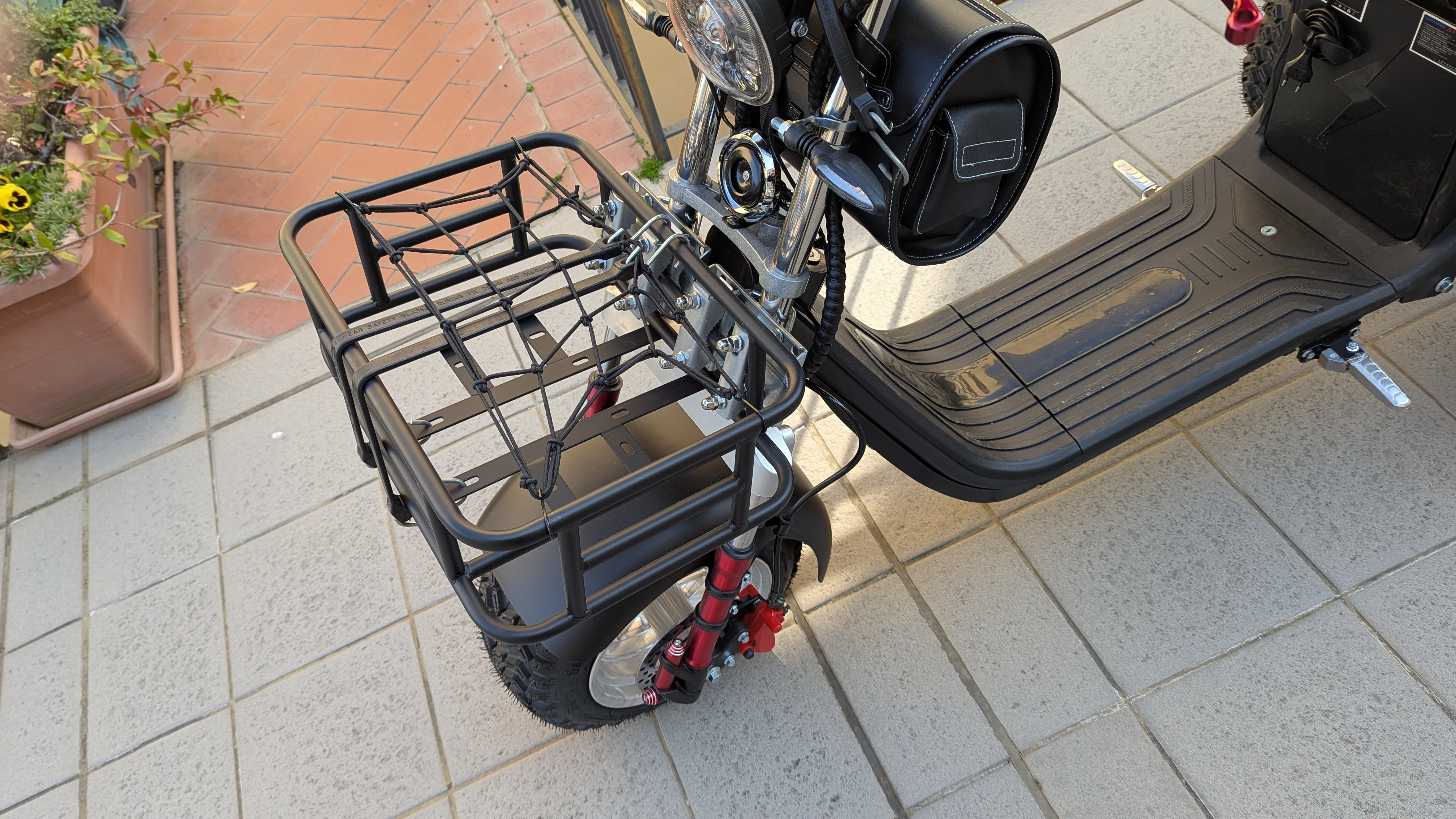

Als Intermezzo: Frontkorb am Citycoco
Korb (43x30x15 cm, es gibt auch größere und kleinere) und Befestigung (2x Antennenmast- Befestigung klein), beides von Amazon. Der solide Korb trägt leicht 10-15 kg, und die Befestigung ist tragfähig und in der Neigung einstellbar... Erleichtert den Supermarkt- Besuch...
Reduziert außerdem das Lenkungs- Flattern, da dessen 1. Eigenfrequenz zu niedrigeren Geschwindigkeiten (= kleinere Anregungen) verschoben wird...
