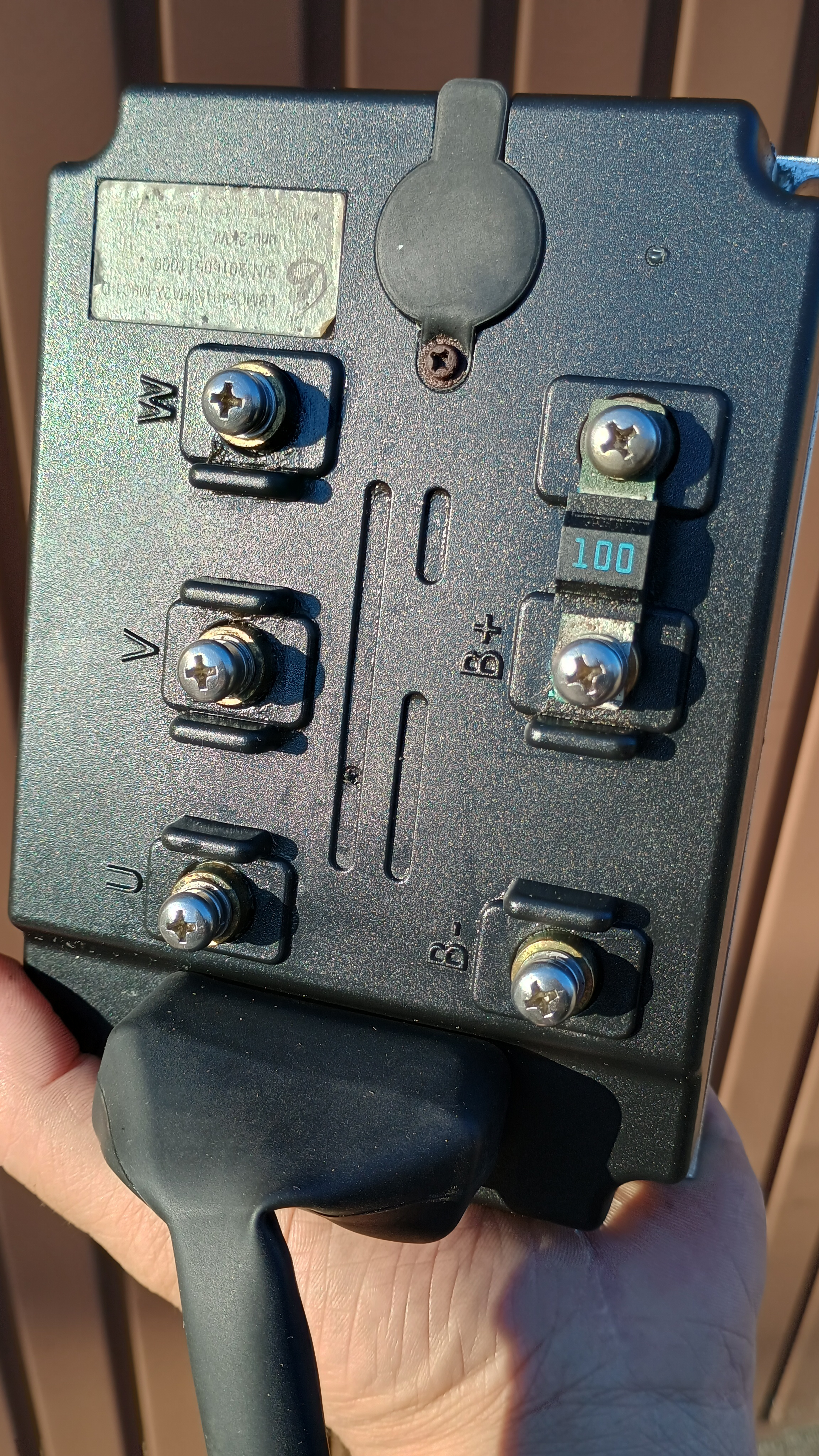

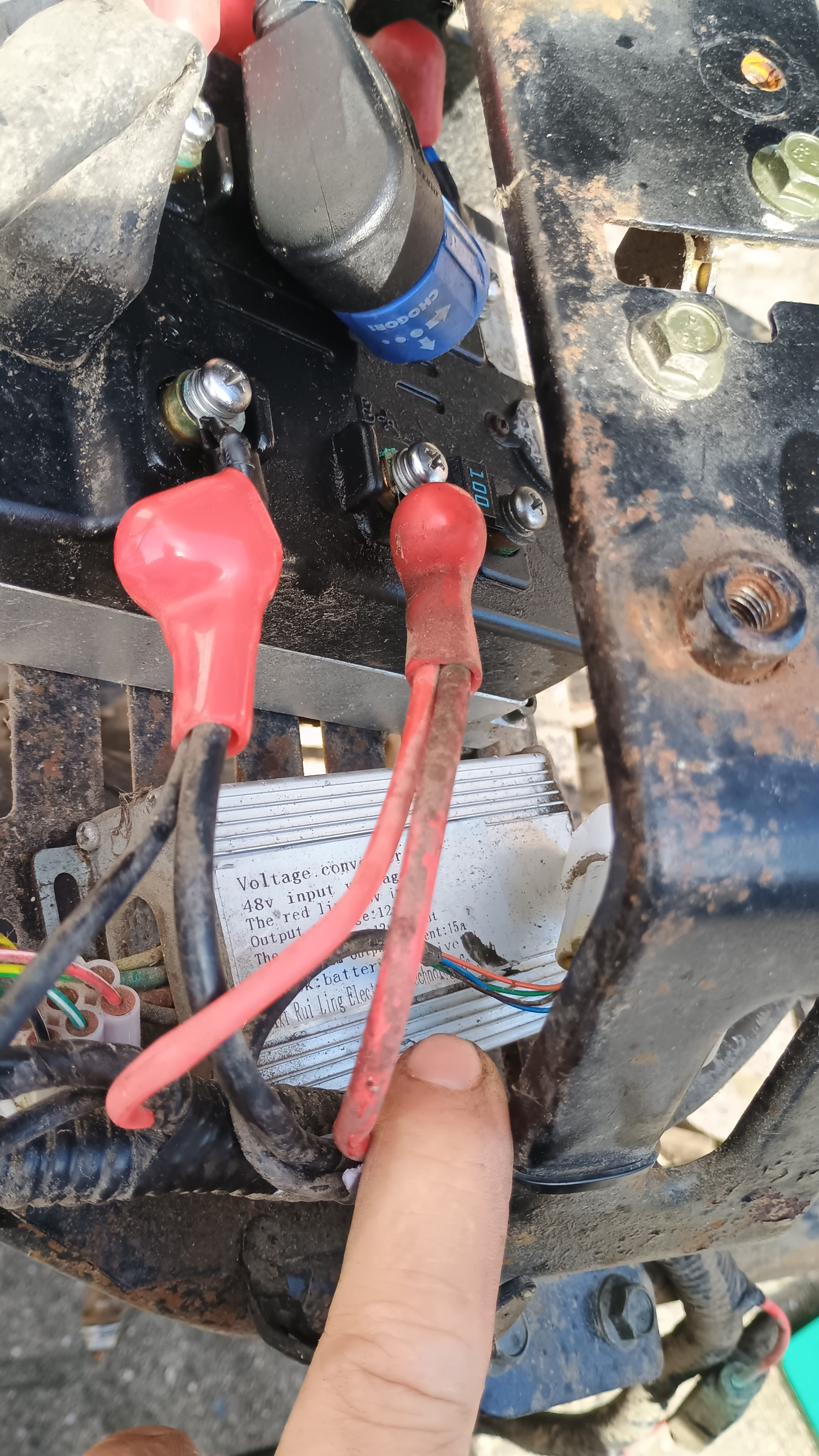

Genau das Thema hatte ich heute auch beim Basteln.
