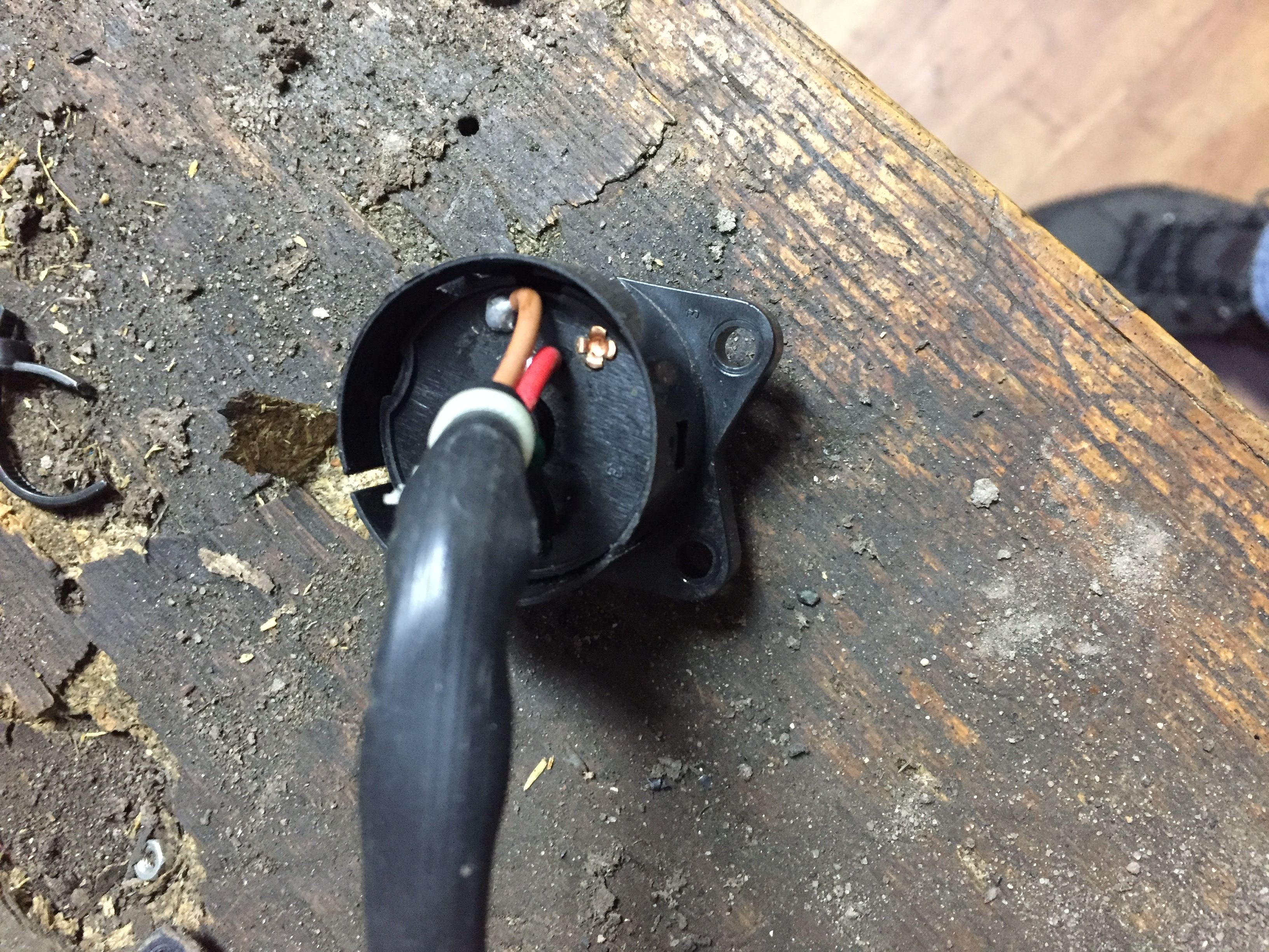

Leider habe ich letztens keine brauchbaren Bilder gemacht. Das Zündschloss selbst ist nur zusammengeklipst und lässt sich mit feinem Schmirgel (1000er) recyclen. Aber es muss einiges vorn hinter der Verkleidung abgebaut werden um dranzukommen.Simon125 hat geschrieben: So 6. Apr 2025, 11:22 Ich habe mich schon ein wenig durch das Forum gelesen, habe allerdings nur rudimentäre Elektro-Kenntnisse.
Die Sicherungen habe ich alle durchgepiepst, den Multikontaktstecker mit Kontaktspray bearbeitet und auch den 6-fach-Schlüsselreset habe ich mehrfach durchgeführt - leider ohne Erfolg.
Diese Bilder waren nur für mich um die Einbaulage der Einzelteile nachvollziehen zu können.

Was bedeutetet "kontaktiert"? Ohne Bilder und klare Beschreibung ist es nicht leicht aus der Ferne zu helfen. Wenn du das Zündschloss geöffnet hast, lässt sich meist erkennen, dass die Kupferkontakte nicht blank wie poliertes Kupfer aussehen, sondern dunkelbraun sind. In so einem Falle hilft dir kein Sprayzeugs. Da gilt es die Kontakte (beidseitig) mit einem Glasfaserstift oder ultrafeinem Schmirgel zu reinigen.Simon125 hat geschrieben: So 6. Apr 2025, 17:00 Ich habe die Front abgebaut und den Zündschloss-Stecker neu kontaktiert.
Wahrscheinlich dadurch hat sich Mo's Verhalten etwas geändert:
Es ist ziemlich wahrscheinlich, dass du mehrere Fehler bei deinem Mo hast. Mensch toleriert das teilweise mehrfache Einschalten oder das zähe Ansprechen des "Mode-Schalters". Treten beide Probleme gleichzeitig auf, sieht man sich genötigt nach Fehlern zu suchen, weil es irgendwann richtig nervt und teilweise nur der Schlüsselreset hilft.Simon125 hat geschrieben: So 6. Apr 2025, 17:00 Wahrscheinlich dadurch hat sich Mo's Verhalten etwas geändert:
Das ging mir auch nicht anders. Bei Laternenparkern stehen die Fahrzeuge aufgrund des Baujahrs inzwischen teilweise einige Jahre draussen. Da passiert sowas ziemlich sicher.
Es gibt eine ganze Reihe solcher Fehlerquellen. Mit "etwas" Eigenleistung lassen sich diese allerdings kostengünstig fixen.

Die Kontaktgüte des Zündschlosses kann man schon gut über die beiden Pins messen. Der Roller wird selbst bei Übergangswiderständen von 50 Ohm noch sicher einschalten, vermute ich, das wäre ein Fehler von 0,5 Volt bei 10 mA und mehr Strom fließt ja nicht.
ACHTUNG: Keine Prüflampen etc verwenden: Der Digitalausgang des Telemetriemoduls liegt parallel und könnte beschädigt werden!
Ich vermute hinter "neu kontaktiert" einfach mal die Anschlüsse vom Zündschloss abgezogen und neu gesteckt? Das ist ja doch noch einfacher als der Ausbau und die Zerlegung des ganzen Schlosses, zumal das für einen Ungeübten nicht so trivial ist wie es @error hier beschreibt
Aber am Ende kommt man nicht wirklich drumrum - Spray hilft nur bedingt. (Das richtige löst auch Oxidschichten, übrigens).
