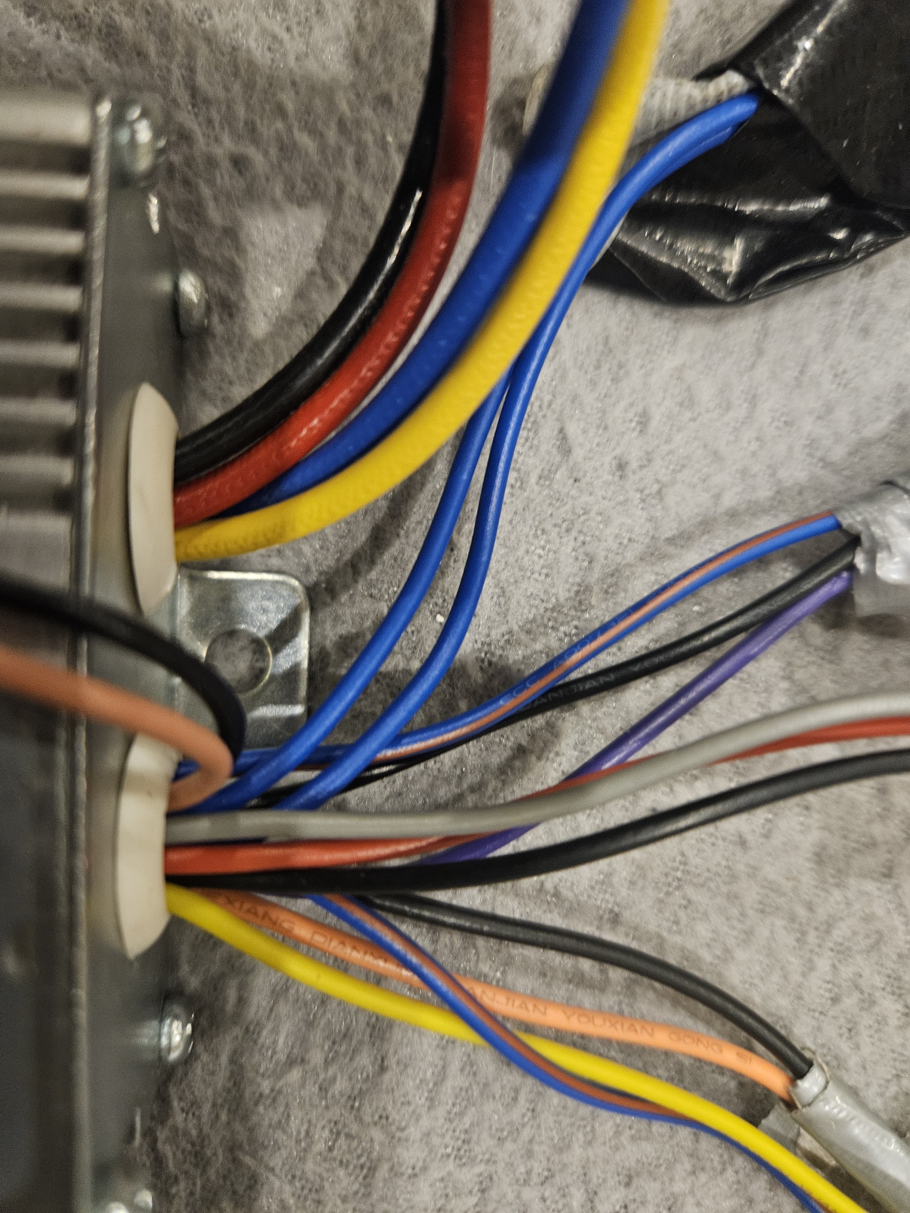

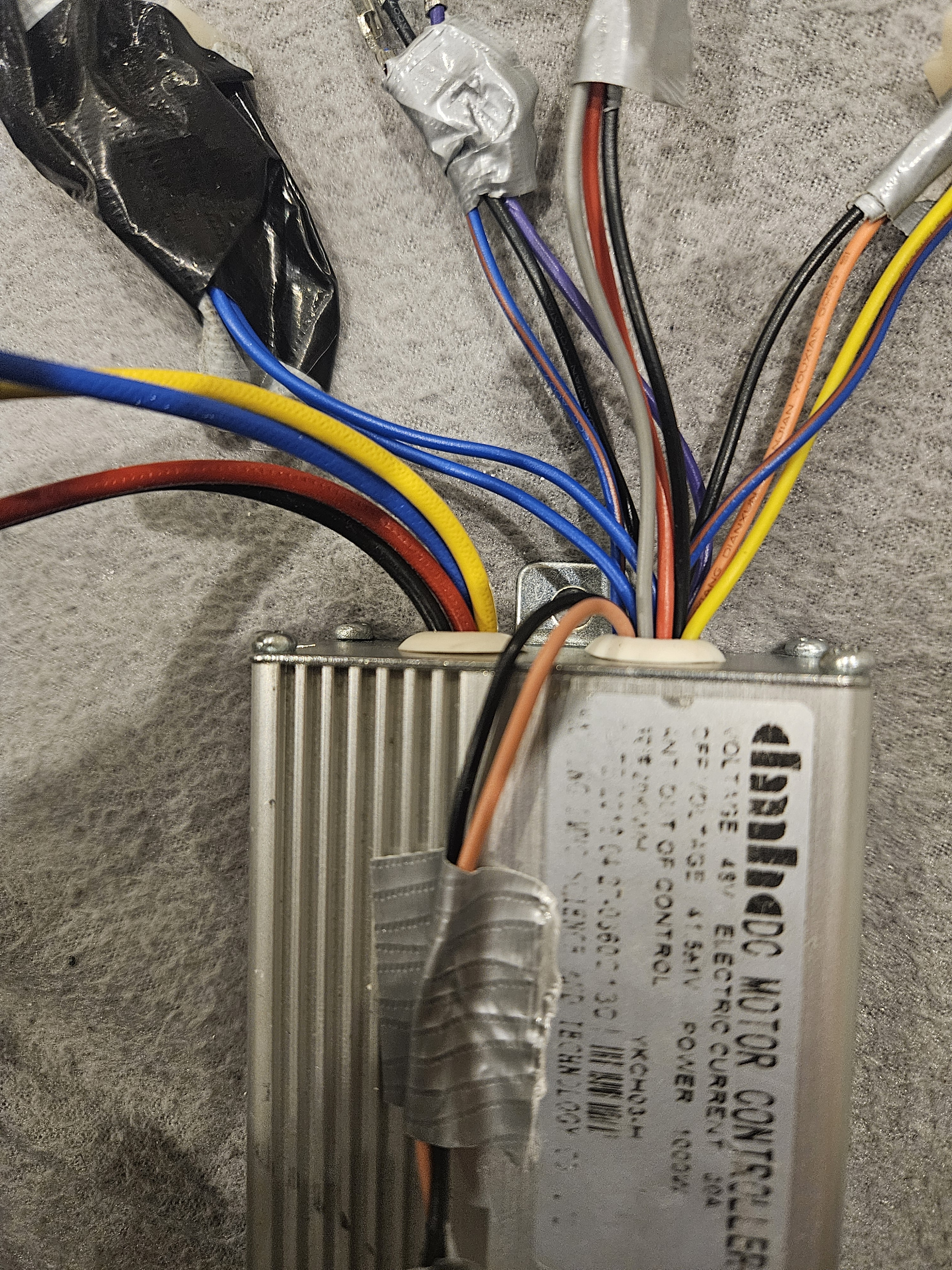

Ich versuche ein Foto unseres Controllers anzuhängen. Z.b. ist kein grünes oder braunes Kabel vorhanden, welche aber in jedem Plan erwähnt sind.
Unser Controller hat folgende Kabel:
• rot & schwarz dick (Batterie?)
• gelb & blau dick (Motor?)
Die Kabelbäume der dünnen Kabel hat er (warum auch immer) schon durcheinander gebracht, deshalb kann ich nur die Farben nennen: 4x schwarz, 2x blau, 2x rot-blau, 1x orange, 1x rosa, 1x lila, 1x grau, 1x gelb und 1x rot
Die Zusammenstellung der Kabel auf dem Foto muss nicht korrekt sein!! Ggf bitte korrigieren!
Vielleicht kann uns jemand sagen, wie wir unseren Controller mit unseren Farben richtig anschließen müssen?

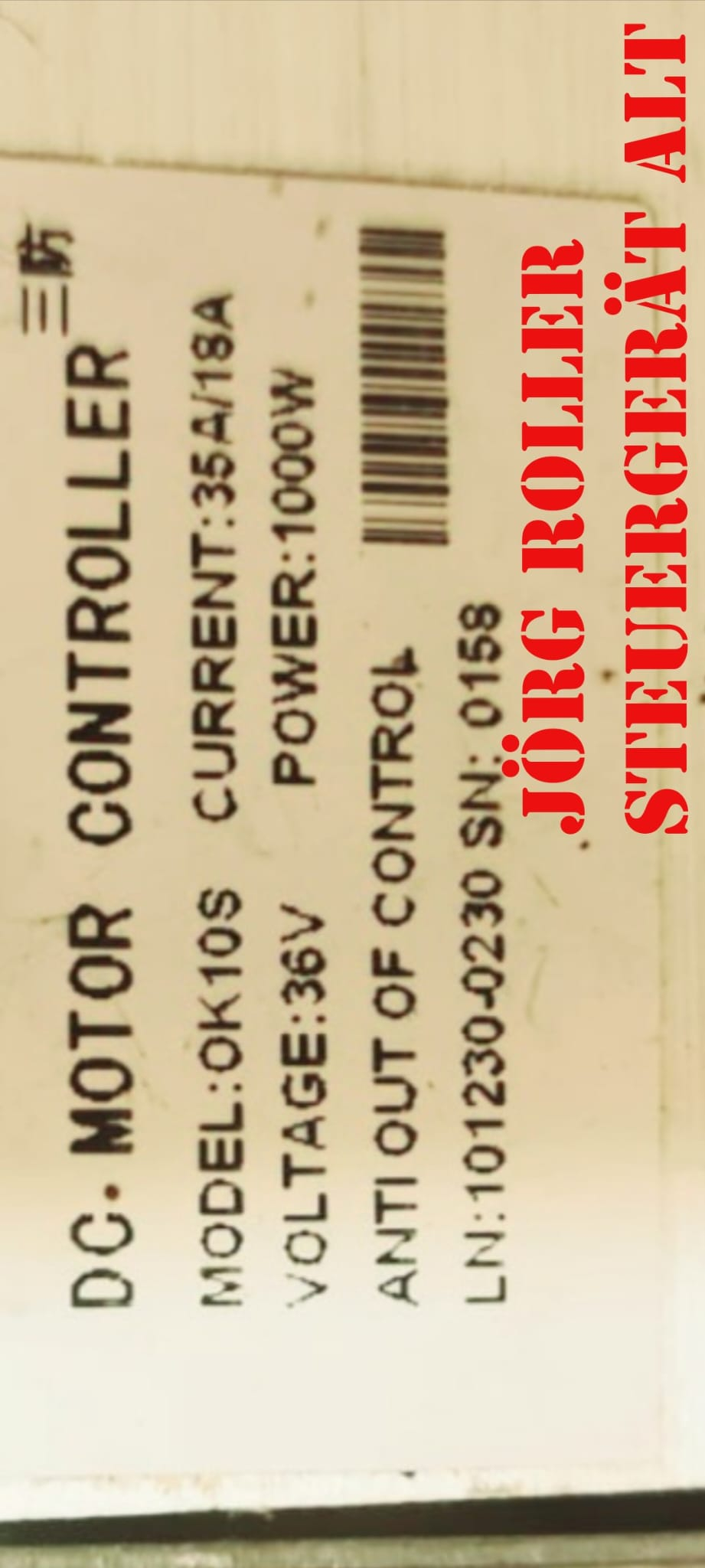

Allerdings haben wir noch ein Foto des Aufdrucks auf dem alten Controller gefunden, also was ursprünglich verbaut war.
Ich hefte es mal an!

Der alte ist mit 36V spezifiziert, der neue mit 48V. Der schaltet schon bei vollgeladener Batterie (42V) ab.

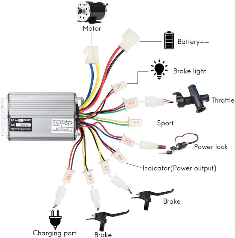

hier mal der Anschluss-Plan für einen "DC 36V/48V 800W/1000W 30A Brushed Regulator / DC Motor Controller":
So ähnlich werden auch die Funktionen der Kabel an eurem Controller sein, nur eben zwei Kabelpaare weniger (verzichtbar wären Sport und einer der Brake Anschlüsse)

Auf dem Typenschild Eures neunen Controllers steht (soweit ich richtig lese):
OFF voltage = 41,5 +/- 1 V
Das wäre also die Spannung in Volt (zwischen 42,5 und 40,5 V), ab der der Motor nicht mehr läuft, weil der Controller davon ausgeht die 48 Volt-Batterie wäre jetzt leer.
Ihr verwendet allerdings eine 36 Volt-Batterie, die auch vollgeladen unter 42,5 Volt liegen wird. Ergo dreht der Motor damit vermutlich nie, auch wenn die Anschlüsse korrekt wären.
