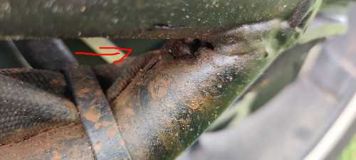

Pinky hat geschrieben: Sa 5. Apr 2025, 14:53 Dazu kommen viele andere Themen die mich mittlerweile unzufrieden machen.
Die Odin stand den Winter über im Haus. Trotzdem rostet bei mir mittlerweile der Rahmen durch. Hab da heute eine ganz böse stelle entdeckt...
Für mich wirkt das alles so, als hätte die Odin ihr Alter erreicht. .
Ich hoffe schwer, dass der Rahmen nicht durchgerostet ist!!! :|
Meine Odin hat den Winter draußen verbracht, aber außer den Hinterachsmuttern ist offensichtlich nichts verrostet.
Wo befindet sich die böse Stelle bei deiner Odin?

"Durch" ist da noch nichts, aber es rostet an sehr ungünstigen Stellen. An der hinteren Radaufhängung, wo die Rahmenrohre wieder zusammenkommen liegt die Stelle. Kann ich ja nachher mal Fotografieren - ist noch nichts gefixt, war recht busy die Woche über.

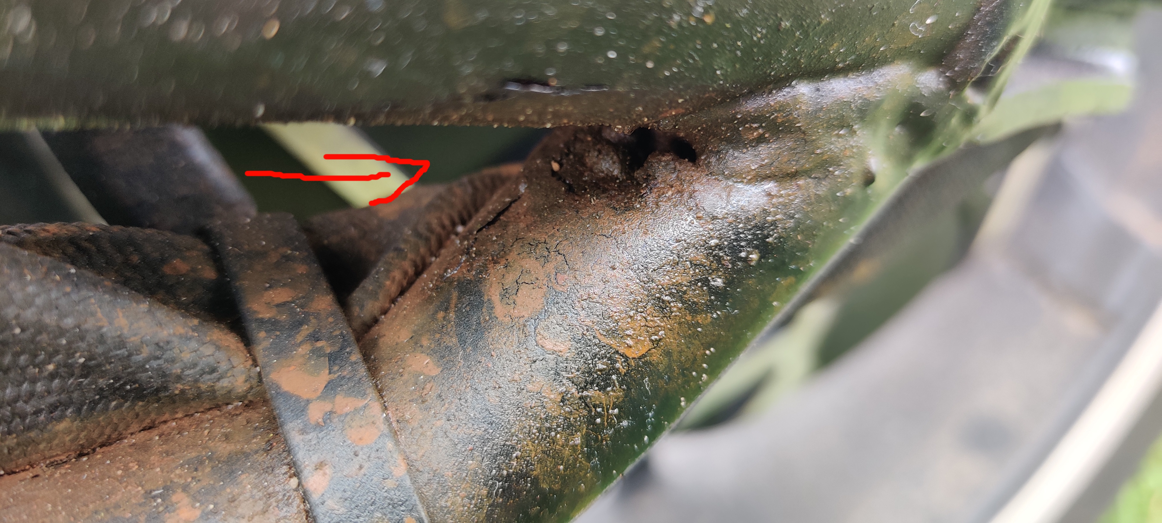

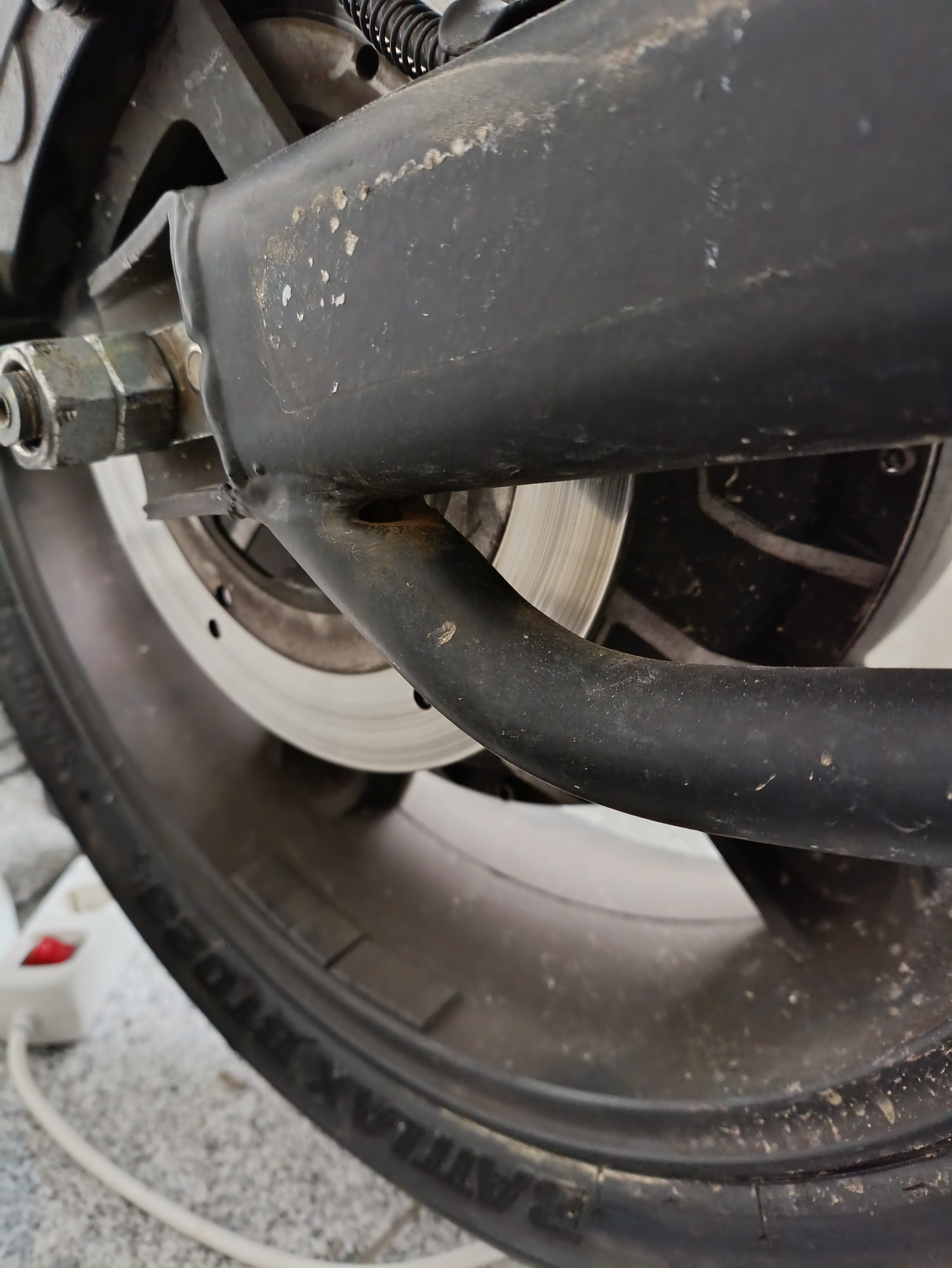

Ich denke, du meinst diese Stelle:
Das ist wirklich eine saublöde Konstruktion! Ich befürchte, dass im unteren Rohr an der tiefsten Stelle das Wasser steht :?

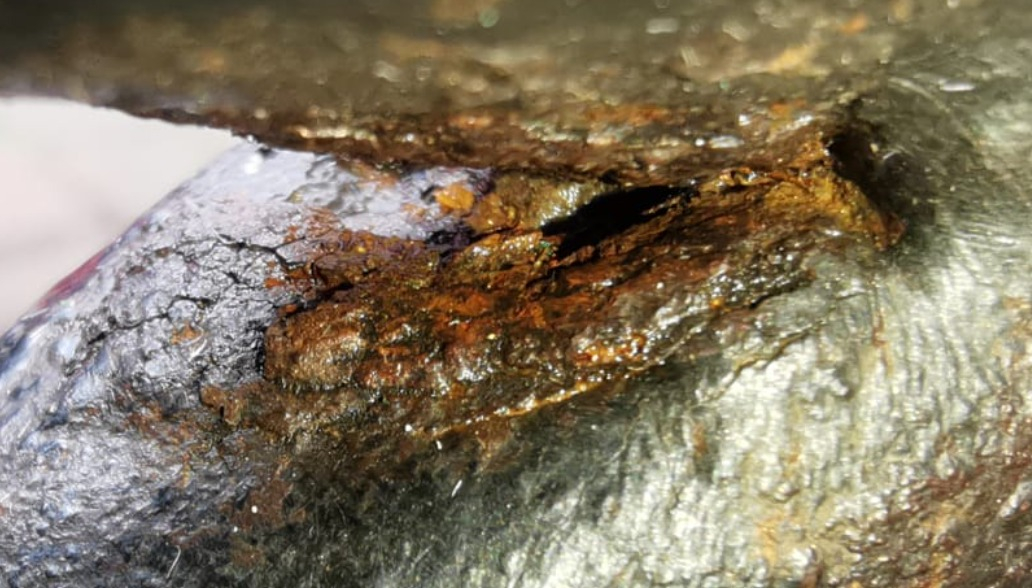

TwisterMax hat geschrieben: Fr 11. Apr 2025, 22:11 Wo befindet sich die böse Stelle bei deiner Odin?
The inside of the swing arm is not obvious if the axle is in place.
With the wheel off, this is mine.
I rubbed copper grease all over several parts of the swing arm. The first photo, I had already rubbed some on that 'inside' (I couldn't see it, just rubbed some all over it).
But the worst of it (so far) for me has been the rust inside the motor, which failed with the swollen magnets.
Maybe we need a thread on how to give better life to the swing arm.
Perhaps the only way is to remove and a professional service and powder coat?

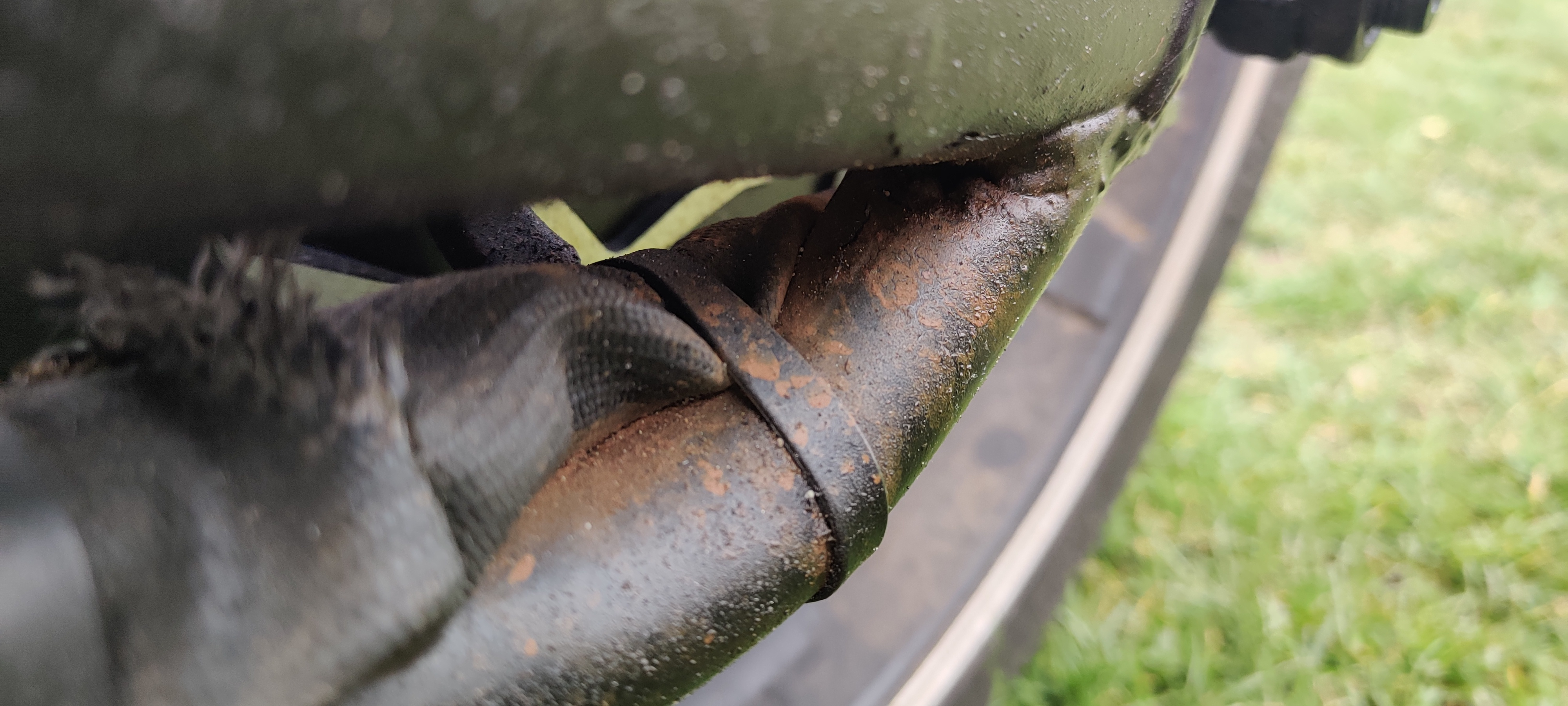

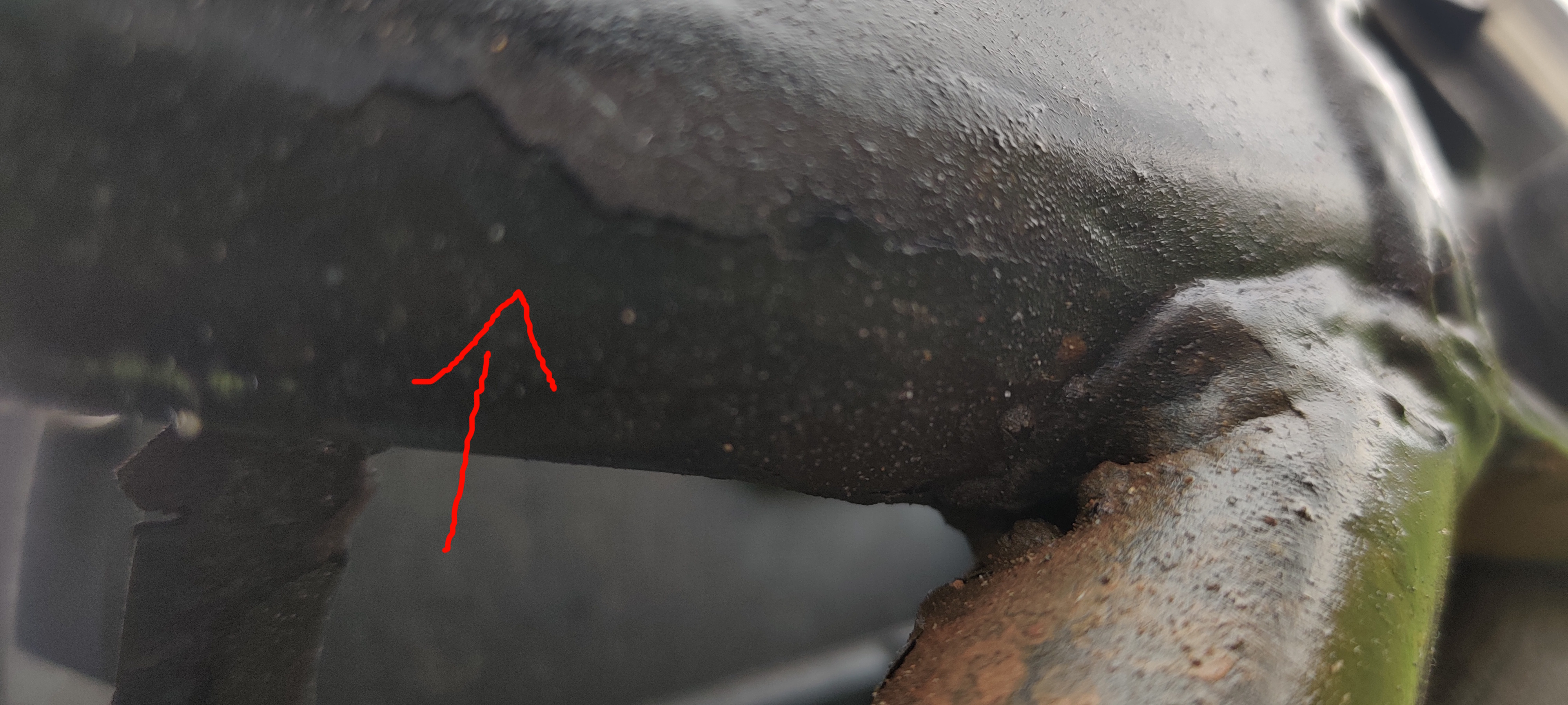

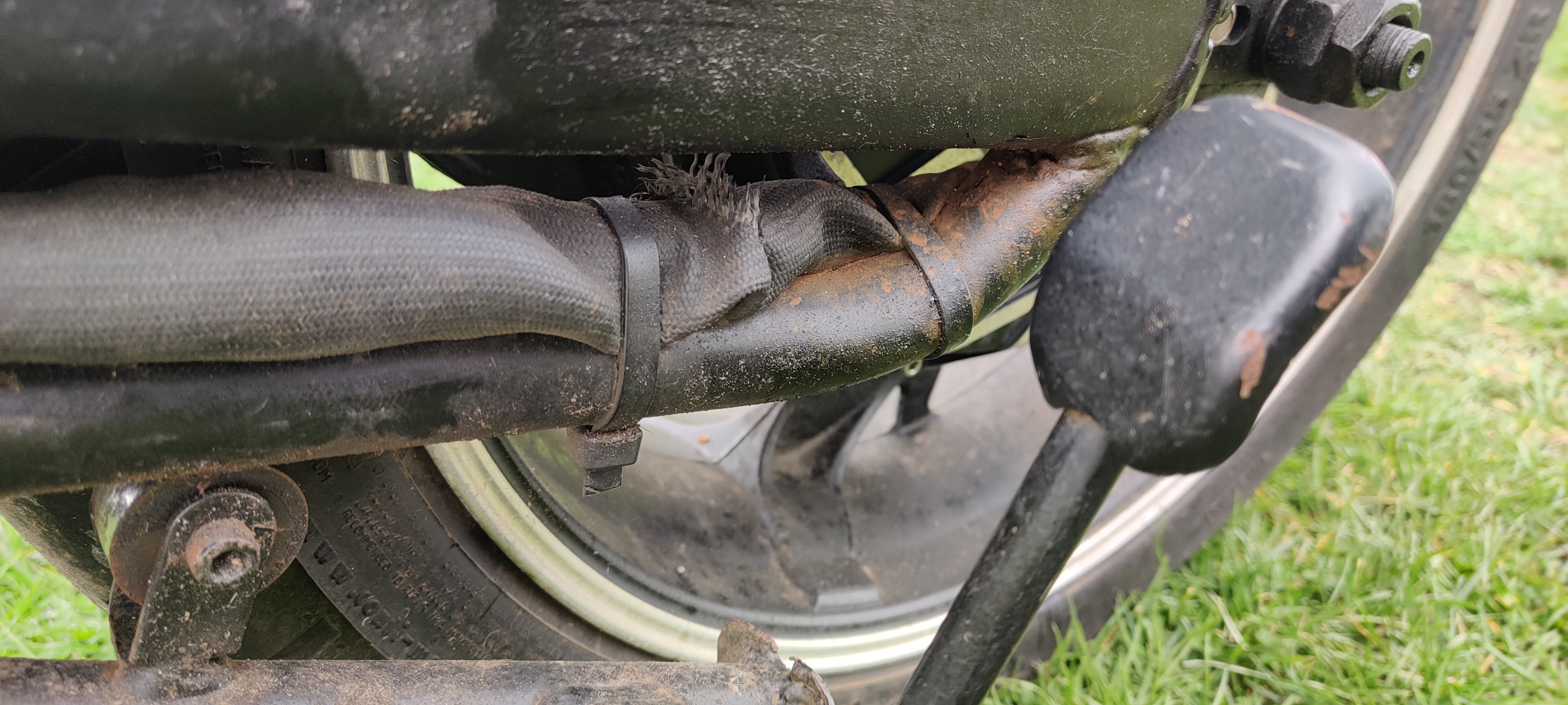

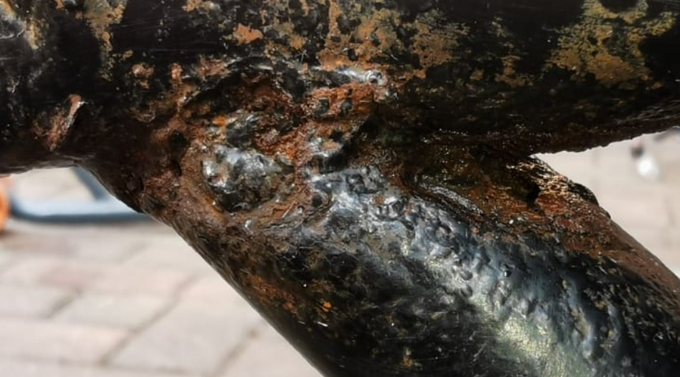

da wir drüben im anderen Post gerade diese unschöne Roststelle diskutieren und dabei der Punkt aufkam, dass diese Stelle sich schnell zur Gefahr entwickeln kann, kam der Wunsch auf, dass wir das Thema mal in einen eigenen Thread auslagern. Da ich drüben sowieso noch Bilder schuldig bin:
Gemeint ist diese Stelle hier.
Dort ist konstruktionsbedingt offenbar ein Loch im Rahmen, durch das sich Wasser im Rahmen sammelt. Da hier gleichzeitig auch eine Schweißnaht ist, rostet dieser Punkt natürlich besonders gerne. Auch wenn der Rahmen von außen Lackiert ist, kommt uns der Rost natürlich auch von innen entgegen und marodiert das Material. Es ist also eine Frage der Zeit, bis man damit keinen TüV mehr bekommt oder gar schlimmeres passiert.
Lösungsvorschläge klingen gut und simpel: Ein Loch von unten reinbohren, damit das Wasser ablaufen kann. Anschließend mit Hohlraum Versiegelung oder anderem geeigneten Material reinsprühen. Das obere Loch könnte man auch gut noch zuschmieren, ggf. mit GumGum oder ähnlichem Material. Wasserdicht verstopfen und die Stelle Lackieren.
Auf meinen Bildern sieht man gut, dass der Rost sich auch an anderen Stellen bereits unter dem Lack ausbreitet. Also Augen offen halten.

Der Hinweis ist gut und sicher für viele wertvoll. Da ich euch ja noch Bilder schuldig bin, habe ich daraus mal einen eigenen Faden gemacht und deine Korrekturtips schonmal zusammengefasst.
viewtopic.php?f=157&t=43833
Aber ja, korrekt. Genau diese Stelle war gemeint. Man sieht und weiß ja nicht, was unter dem Lack oder auf der Innenseite des Rohres vonstatten geht.
