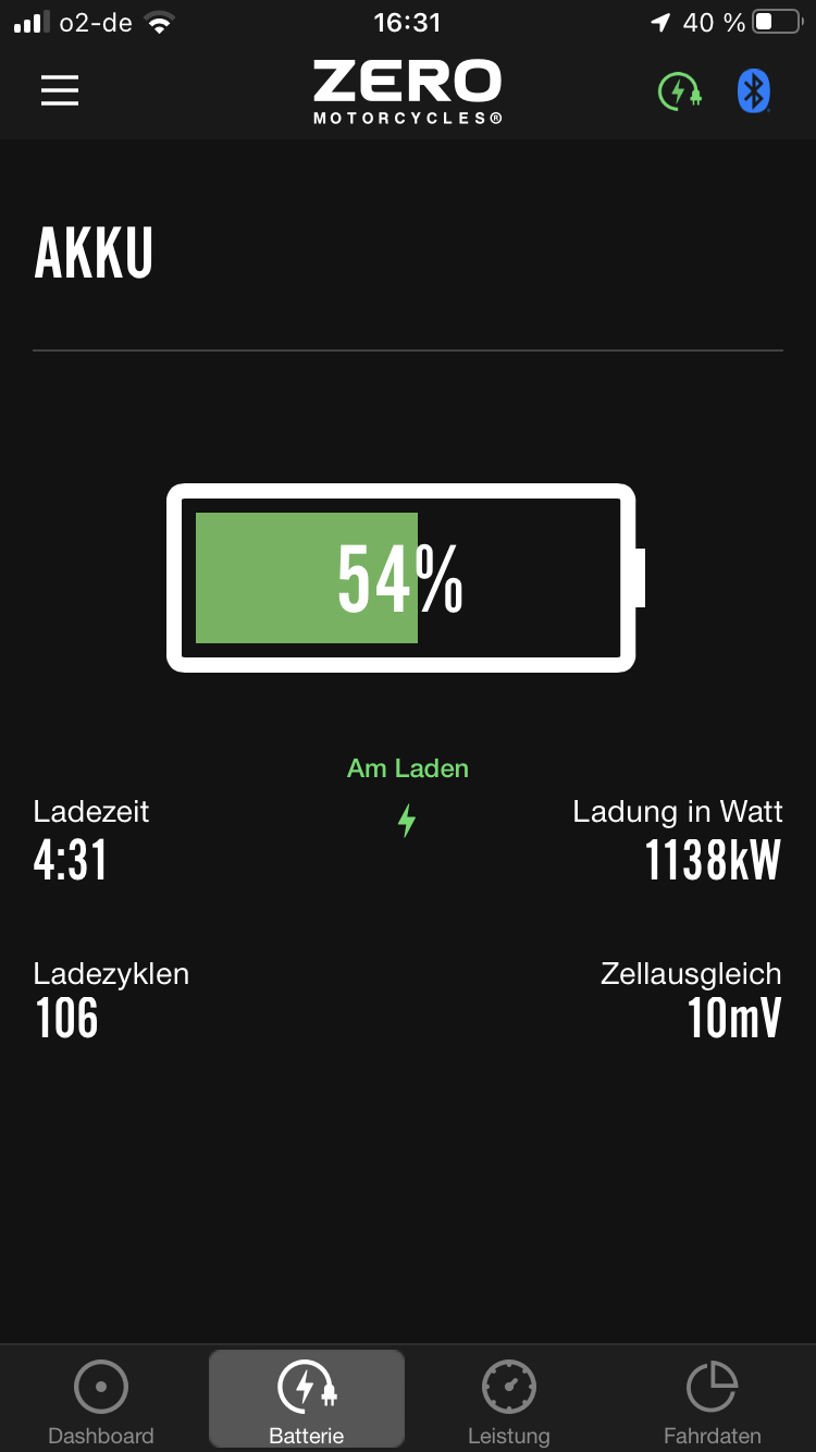

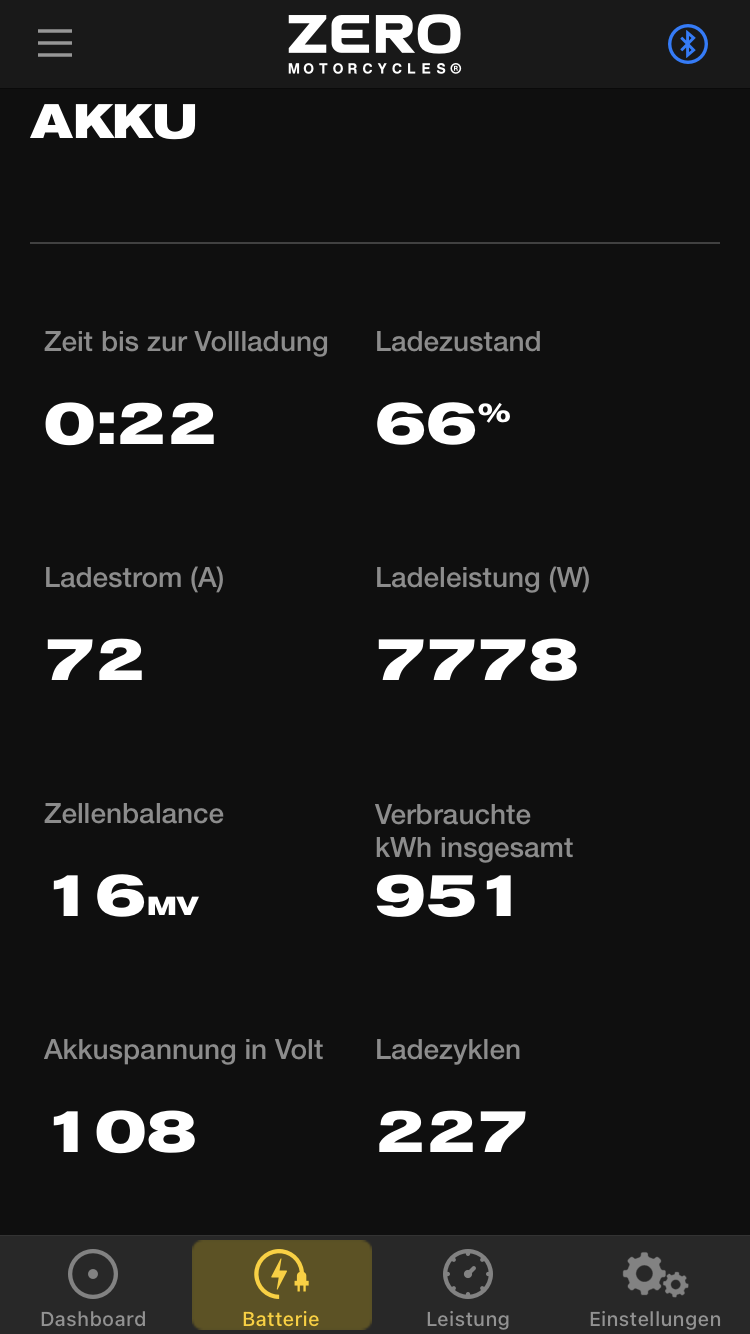

Dann ist die Anzeige bei Gen 3 anders als bei Gen 2! In der aktuellen Zero App 2.12.0(3)...
Rechts unten ist da bei meiner Gen 2 die Zellbalance angezeigt, auf der Batterie Seite: Allerdings gebe ich dir Recht, dass in der früheren Zero App die Gesamt-Batteriespannung noch angezeigt wurde, links unten:

- Beiträge: 20833
Re: DSRX was gibt es am OBD mit welcher SW ?
??? Die Nextgen App ist auch im Appstore die Version 2.12.0, von der mein erster Screenshot ist. Der zweite Screenshot der alten app ist ist schon ein paar Jahre her. Aktuell im Appstore die Version 2.1.2.
Hast Du schon nachgeschaut der Batterie-Seite, ob bei Dir auch die Zellbalance angezeigt wird?
