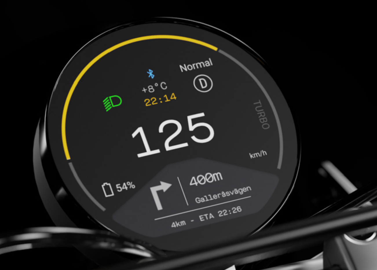

Wenn die neue Turbo keinen Navirechner mehr hat, wäre es interessant was sie sonst noch eingebüßt hat.
Die Turbo hat auch keine Rekuperation mehr, und einen H4 Scheinwerfer.
Als Navi soll es ein Turn by Turn mit Richtungspfeilen geben, dass über Bluetooth vom Handy gesteuert wird.

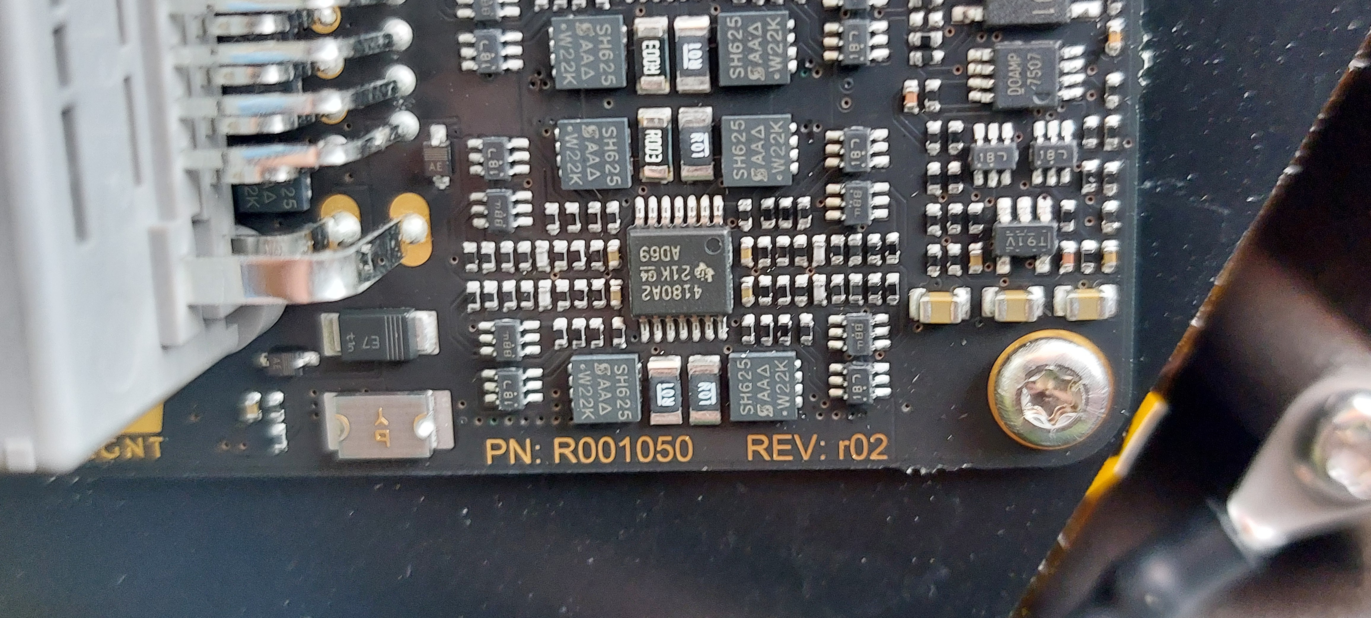

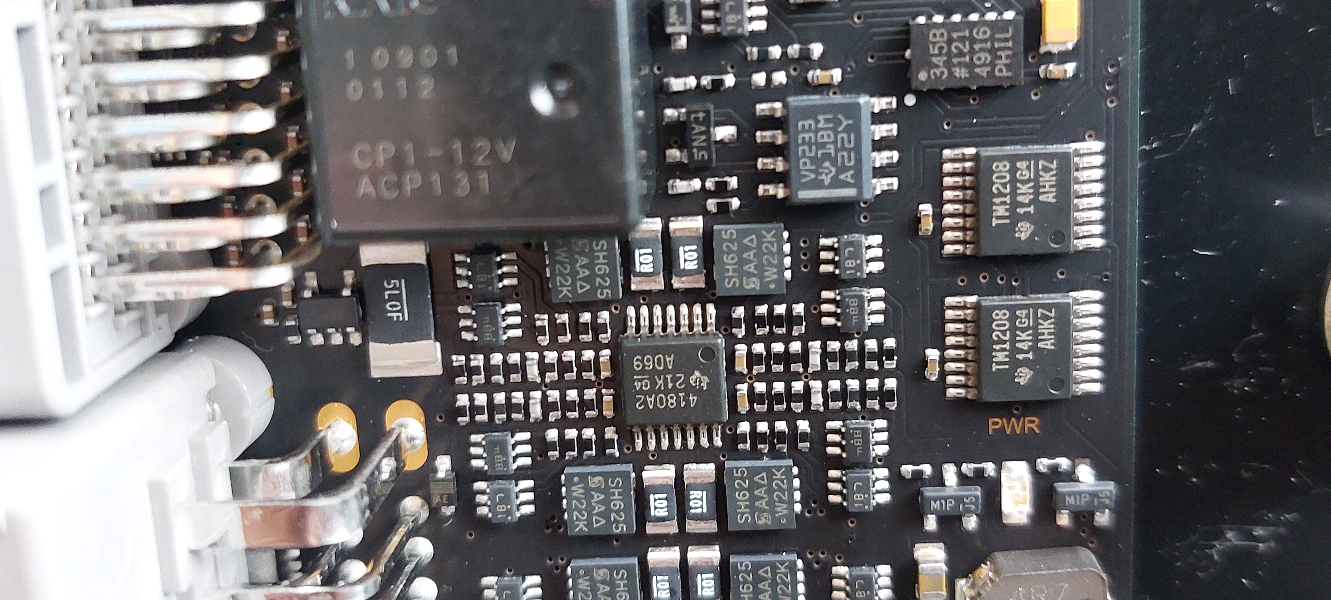

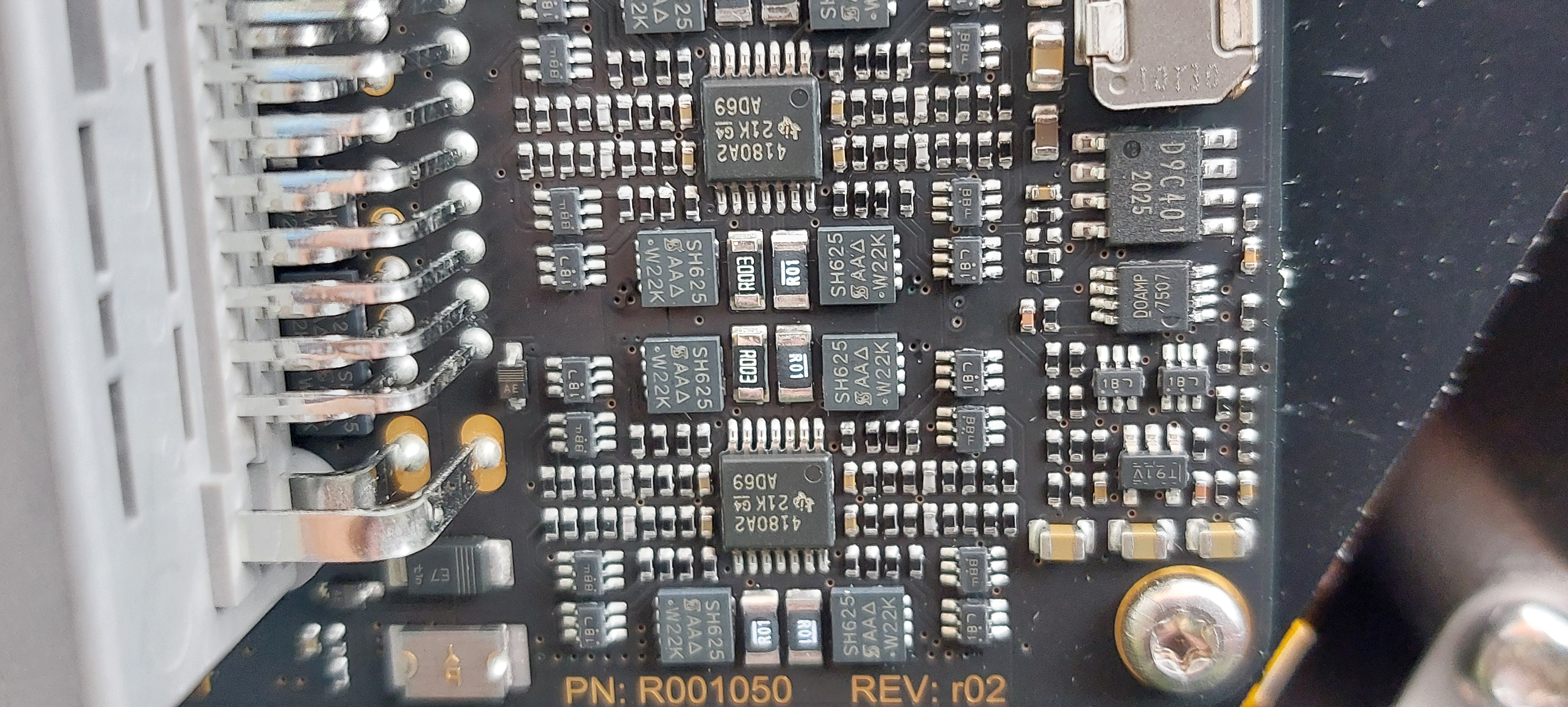

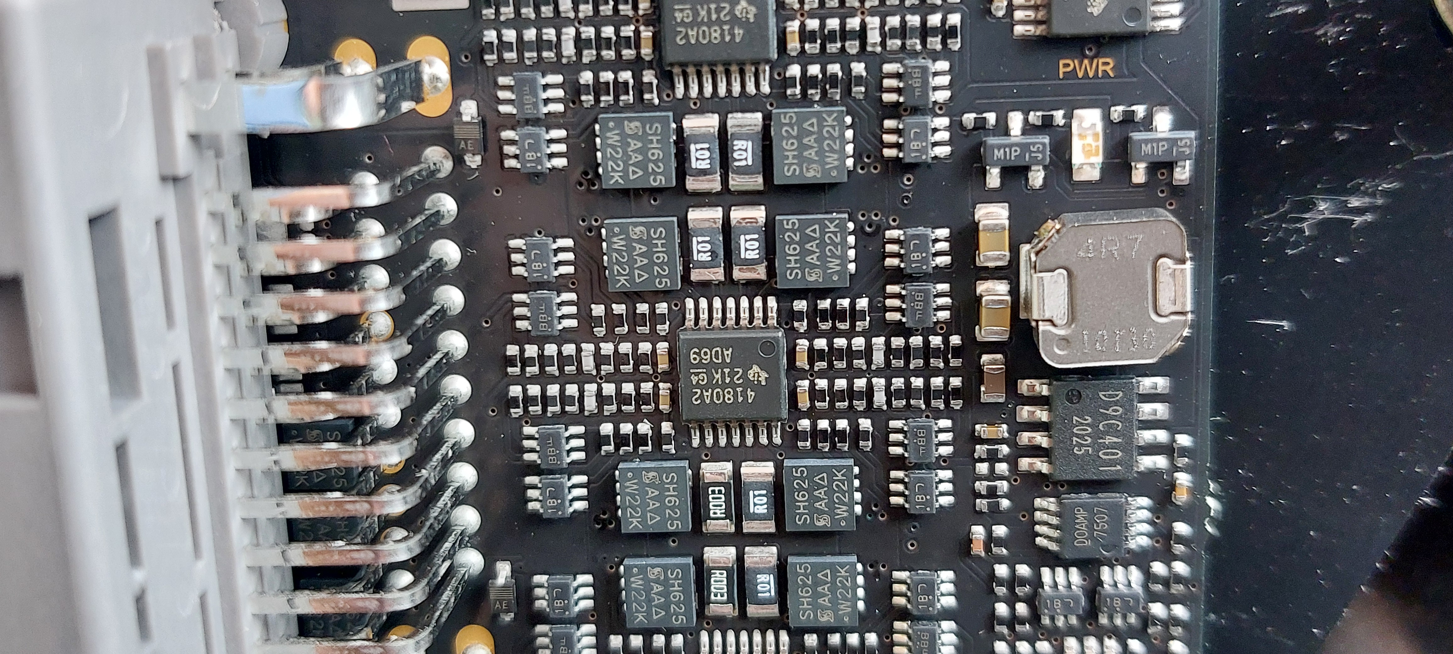

VCU Detailbilder
RGNT V2 ab 01/23 > 30000km
- error
- Beiträge: 2807
- PLZ: #
Re: RGNT defekt (zu verkaufen), wie reparieren?
Hm, da muss noch was wesentliches auf der Rückseite sein. Das fängt oben mit einem TI FD CanbusChip an, ein Schütz was mit 12V 240V 8A schalten kann, ein kleineres Schütz, jede Menge FETs, irgendwelcher Highspeed Buskrams, aber es fehlt ein Prozessor der was mit dem Datenstrom anfangen könnte und/oder die FETs steuert.
Das lässt vermuten, dass da zweipolig Netzspannung geschaltet wird, 8A ist nicht viel. Man könnte damit irgendwas bei 1,6 kW schalten.
Unten in der Gegend vom Schriftzug PWR ist noch mal eine Spule, die Teil eines DC-Wandlers sein könnte. Eine LED in der Nähe würde das vermuten lassen. Ist schwer aus der Ferne zu beurteilen, aber das Ding kann schon ein paar Ampere vertragen. Der CanBus Chip braucht jedenfalls 5V. Es fehlen aber Diode, FET (und/oder Chip) als Mindestbestandteile so eines DC-Wandlers. Vermutlich auf der Rückseite?
Auf jeden Fall alles kein Chinazeugs. Das ist nicht "so billig wie möglich" gebaut.
Vielleicht sieht ja jemand anderes mehr raus.
@STW: War da nicht was mit Keyless um den Ladevorgang über Typ2 beenden zu können? Irgendwas habe ich da dunkel in Erinnerung.

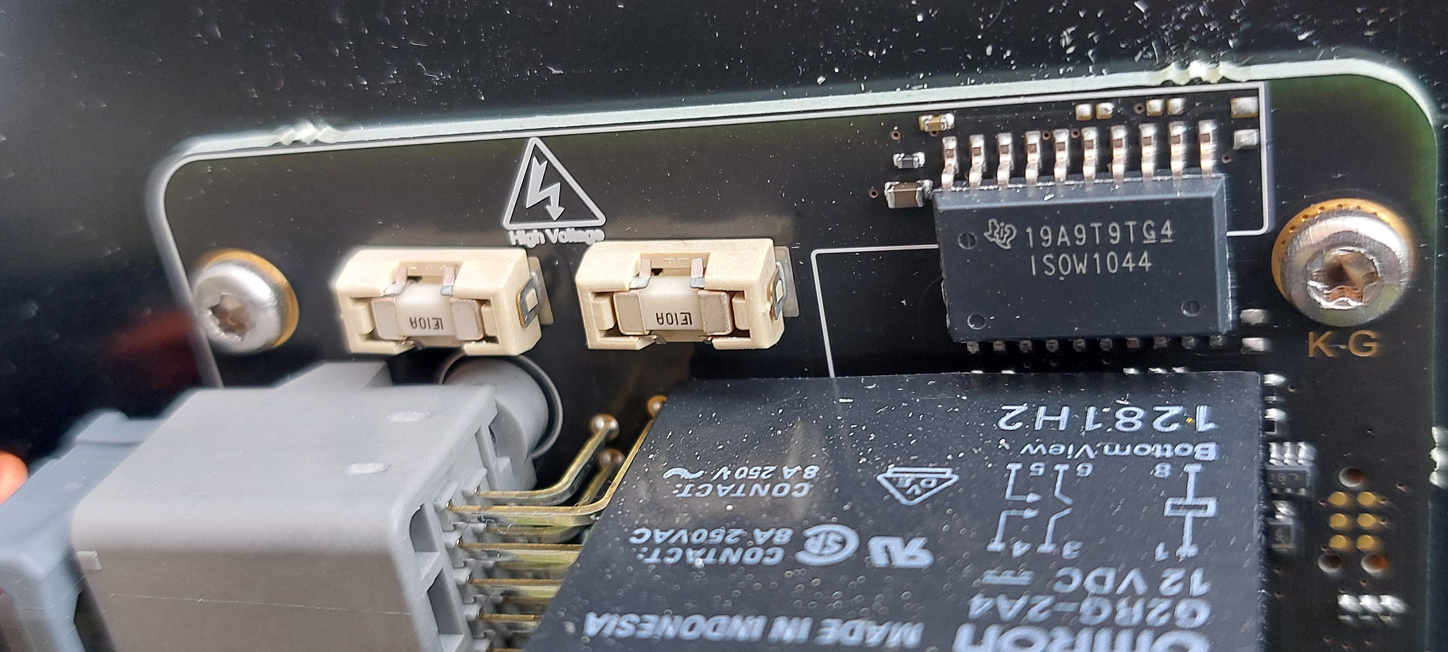

- Beiträge: 8928
- PLZ: 14***
- Wohnort: bei Berlin
Aus irgendeinem Grund habe ich ESP32 vor Augen - ich kann Dir aber nicht mehr aus dem Kopf sagen, ob ich den tatsächlich gesehen habe. Dann hätte er ja auf den Bildern sein müssen.
Möglicherweise ist noch etwas auf der Rückseite verbaut, wobei die Platine recht dicht auf der darunter liegenden Platte verschraubt ist. Aber die Rückseite dürfte eh interessant sein, um ggf. noch die ein oder andere Komponentenverbindung feststellen zu können. Alle Chipbezeichnungen habe ich noch nicht rausgesucht - es gibt ja durchaus Prozessoren mit 8 Beinchen. Und letztendlich wird "da unten" nicht viel Rechenleistung benötigt, auch wenn da geschaltet und gewaltet wird.
Das obere Relais (Schütz) schaltet keine Netzspannung, die gibt es dort nicht. Da gehen aber zwei dünne Käbelchen mit Fahrakkuspannung hin, das zarte Rosa auf dem untersten Bild. Auch die beiden Sicherung (Hochvolt-Schildchen) deuten darauf hin, dass dort etwas in der Richtung geschaltet wird - wobei ich die 10A für die verwendeten Kabel für zu viel halte. Die 8A des Relais passen nicht zum Ladestrom primärseite (1.8KW), aber auch nicht zum Ladestrom der Akkus (locker 18A).
Mit fällt allerdings noch kein guter Grund ein, was ich mit dem Fahrakku auf dieser Platine will. Möglicherweise eine Sicherheitsschaltung, wenn die Spannung Fahrakku in der dortigen Messung sich zu sehr von den BMS-Messungen unterscheidet ...?
Oberhalb der PWR-LED sind zwei Längsregler, die waren entweder für 3.3V oder 5V - habe es vergessen, findet man anhand der Chipbezeichnung. Sollte reichen, um die 12V herunterzuregeln. Die Spule könnte Teil eines DC-Wandlers sein, die 24V müssen ja irgendwo herkommen. Ggf. Spannungsverdopplung der 12V.
Den Ladevorgang kann man beenden, wenn man den Keyless-Schlüssel hat und die An-/Ausschalttaste betätigt.

Relais verbaut man nur dann, wenn es "sicherer" ist. Klar kann man eine Schaltung / Umschaltung durch einen FET machen - wenn aber der FET mal durchgeht und auf dauerhaft Durchschalten stellt, dann hat das möglicherweise unerwünschte Folgen auf den Rest der Schaltung. Ich würde auch keine 8A draufgeben, nur weil es dransteht. Ein Ingenieur wird bei der Entwicklung wissen, was an Saft darüber zu schalten ist, und mit etwas Hang zur Langlebigkeit die nächstgrößere Relaisversion fehlen. Es gibt nix ärgerlicheres als abgebrannte Relaiskontakte. Andererseits liegen die 10A-Sicherungen auch nicht soweit entfernt.
CAN-Bus macht i.d.R. bis zu 1MBit/s, kann also auch weniger sein. Da reicht ein kleiner Prozessor. Die rechenintensivste Aufgabe wird der Blinker sein - ein/aus /ein /aus, ggf. noch CAN-Bus - Informationen auswerten (Ladestand Akku, Temperatur, ...) und damit die erlaubten Fahrmodi festlegen.
Ich denke, die Platine, also der technische Entwurf und das Design etc., war eine Auftragsarbeit wie auch die Software dazu. Im Zuliefererthread habe ich ja einige SW-Firmen benannt, die mitentwickelt hatten, da hatten durchaus einige mehr als Software-Kompetenzen.
Ebenso gibt es deutliche Unterschiede in der Software, aber auch der Hardware, von der 1.6 zur SE. Die SE-Software ist nicht abwärtskompatibel, neuere leistungsfähigere HW wurde auch verbaut, ebenso die Entwicklermannschaft ausgewechselt oder die Entwicklung wurde externalisiert. Die 1.6 hatte weiterhin einen Designfehler: wenn der 12V-Akku mal leer war, dann war die Maschine vom Anwender nicht mehr zu retten. Es sind wohl mehrere Maschinen zurück ins Werk geholt worden, da fand ein Umbau statt und (ab jetzt Hörensagen / Interpretation) es wurde wohl ein Resetknopf ins Dreiecksfach nachgerüstet. Optional gab es ein 12V-Ladegerät, was man bei längeren Stillstandszeiten kaufen und regelmäßig anschließen sollte.
Ich hoffe nicht, dass dieser alte Designfehler sich in ähnlicher Form in die SE geschlichen hat - denn vom Eindruck her (vor dem 12V-Batteriewechsel stand die Maschine ein paar Tage ohne den Akku, ebenfalls war dann irgendwann mal die Uhrzeit weg) ist der Tod meiner Maschine ähnlich abgelaufen.
