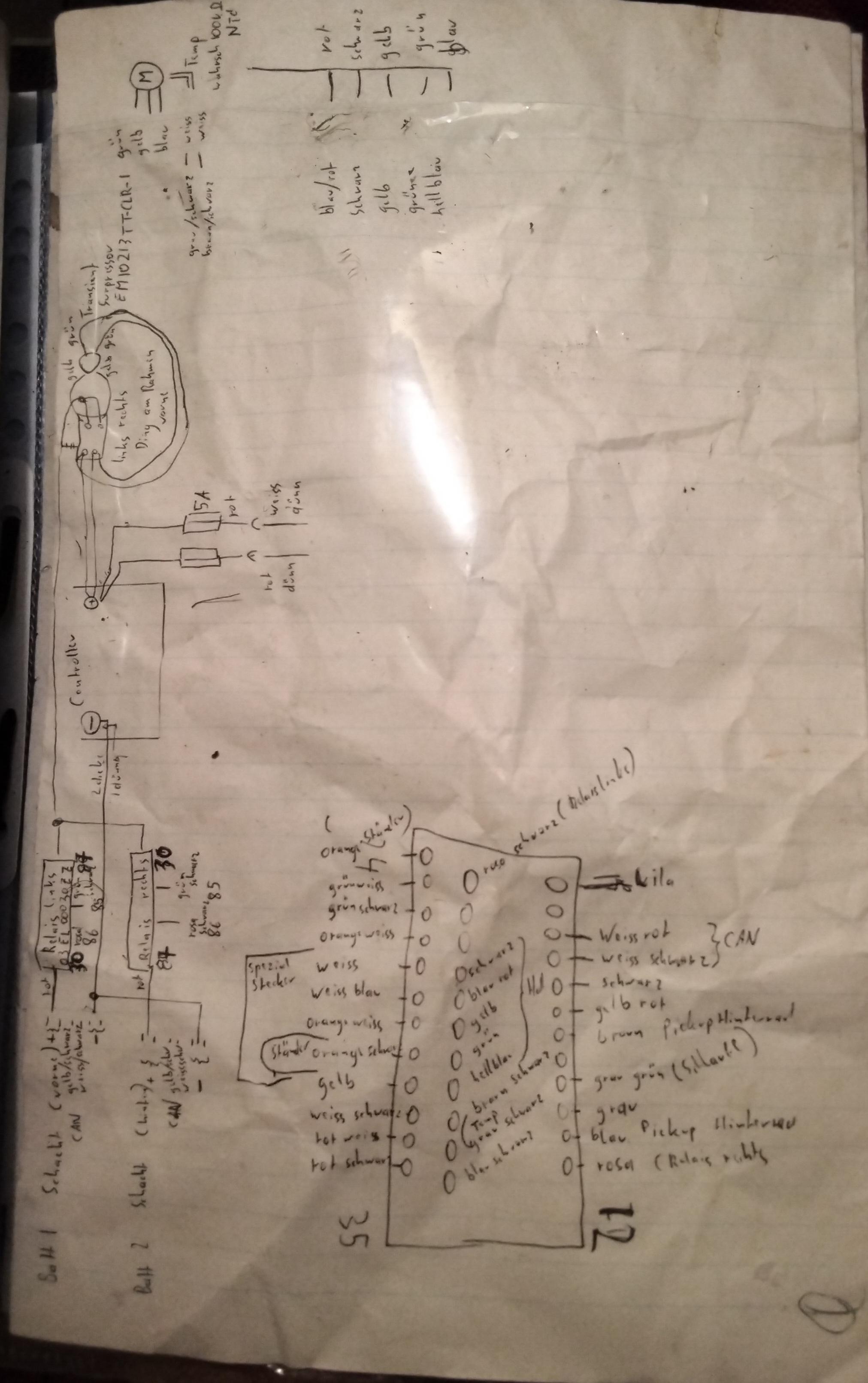

Habe von dem Muvi eine Skizze vom Schaltplan mit Belegung des Controllers bekommen, die ich hier öffentlich zugänglichen machen möchte.
Es ist sicher nicht vollständig, so fehlen die Sachen Zündschloss/dc Wandler usw. Aber grob hilft er die Anschlüsse an den Controller zur batterie zu erkennen.
Torrot Muvi Schaltplan

Re: Torrot Muvi Schaltplan
am DC/DC-Konverter steht die Kabelbelegung ja drauf:
https://www.ebay.com/itm/256195665853
Das könnte beim Zündschloss noch das direkte Schalten von Batteriespannung 48 auf eine Steuerstromversorgungsleitung sein, die den DC/DC-Converter versorgt, den Controller altiviert (E-Lock) und ggf. auch ein Relais/Schütz für höhere Ströme freigibt.
Den Motor-Controller mit 35-Pin-Steueranschluss (12 - 11 - 12) kann hier vielleicht Jemand hier identifizieren?
https://www.ebay.de/itm/235165589759?ch ... gKohfD_BwE

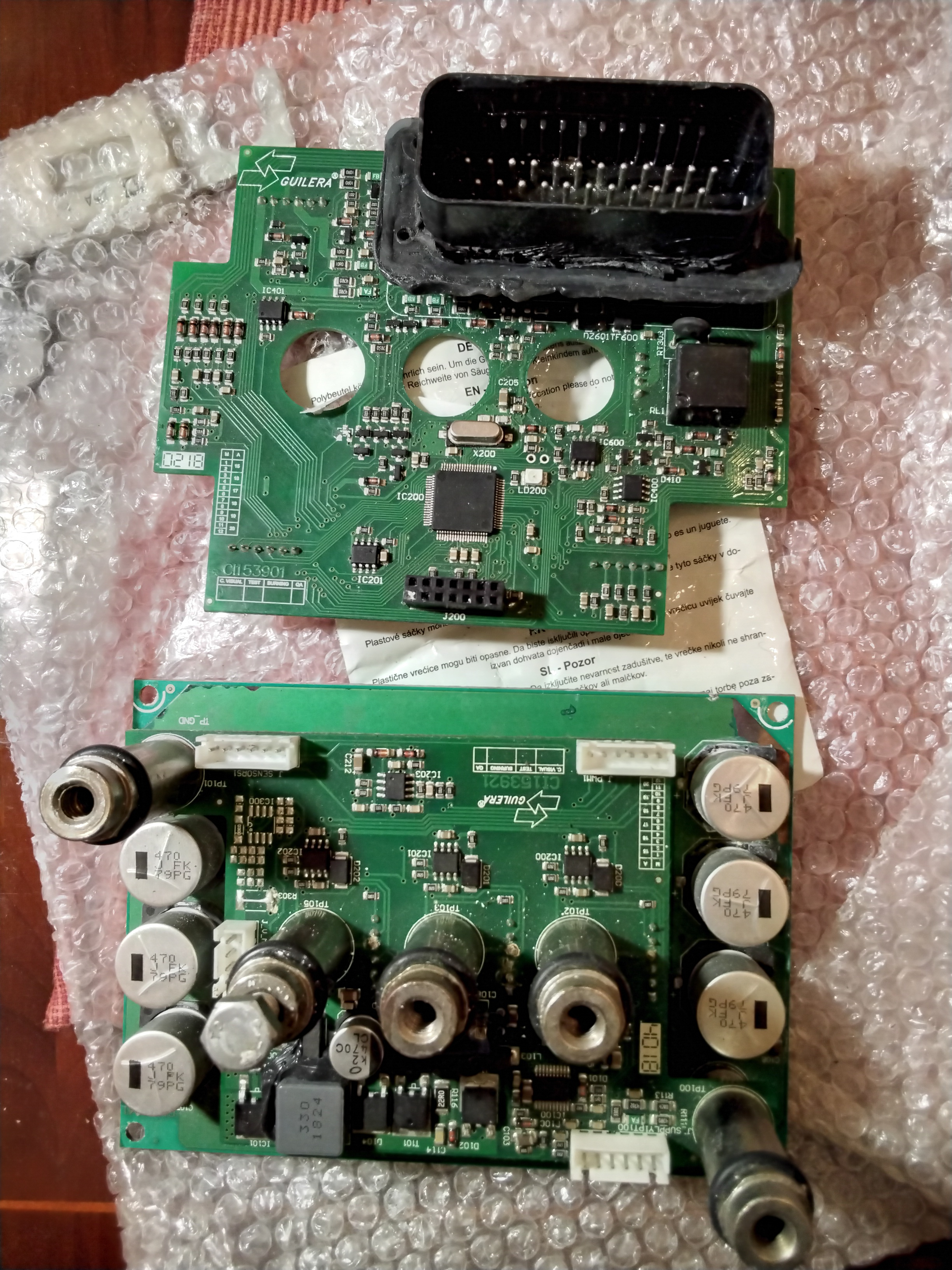

Hier ist der Controller zerlegt. Man sieht die kleine Platine zur Steuerung, wo rechts oben m.e. ein Relais sich befindet das könnte zum Spannungswandler 72/12V gehen für Licht und Hupe.
Die 2. Platine ist die Motorsteuerung mit den Drei Phasen wo ordentlich Strom fließt.
Links oben und rechts unten die Kontakte für +/-.
