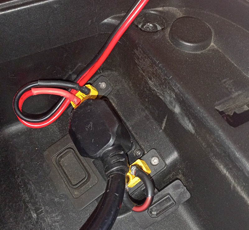

Freudlicherweise erreichen die Akkus (hoffentlich) niemals eine Spannungsdifferenz von 40V. Zum Laden schließe ich die Schaltung kurz. Das sieht so aus:
Die obere Leitung führt zur (nicht angeschlossenen) Zusatzbatterie. Der untere Stöpsel schließt den Weg Ladestecker <--> BMS kurz damit ich laden kann. Lessons learned: (1) nächstes mal anders herum, der Zusatzbatteriestecker im Weg ist und man diesen 'rausnnimmt bevor man das Ladekabel anschließt und (2) die Schrumpfschläuche am Kurzschschlussstecker sind besser auszuführen, die leiden offenbar mechanisch und ich hab' gerade keinen XT90 am Start. Als Notiz: einfach parallel schalten, dann stehe ich ruckzuck an der Kreuzung weil die Zusatzbatterie gerne mal versucht Strom in das BMS zu speisen und der Roller das übel nimmt.

Das ist was ich meine: Zusammenhänge verstehen. Bei anderen Rollern wird das kein Problem sein. In meinem Winterroller habe ich einen 17S Akku fest verbaut (kommt man nur nach Totalzerlegung des Rollers ran) und habe dazu einen altersschwachen N1S Akku samt NIU Stecker verbaut.sven-ola hat geschrieben: Fr 4. Apr 2025, 12:13 Als Notiz: einfach parallel schalten, dann stehe ich ruckzuck an der Kreuzung weil die Zusatzbatterie gerne mal versucht Strom in das BMS zu speisen und der Roller das übel nimmt.
Die beiden Akkus sind stumpf parallel geschaltet und werden auch so geladen. Die Idee war mal den Roller als Prüfstand für tiefentladene N1 Akkus zu verwenden.
Dazu lade ich halt einmal den Roller voll und tausche dann gegen den vollgeladenen Testakku. Selbst wenn die Akkus extrem unterschiedliche Spannungen hätten, das NIU BMS schaltet bei knapp über 40A ab. Viel weniger wird der Akku auch im Betrieb nicht belastet. Also nix mit "hohen" Ausgleichströmen. Der fest verbaute Akku könnte 60A liefern. Das wäre für einen 10P NIU Akku als Ladestrom schon grenzwertiger. Keine Ahnung wann er abschalten würde.
