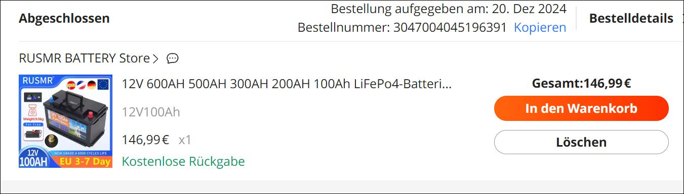

dave0711 hat geschrieben: Fr 7. Mär 2025, 21:46 Hi Conny, nicht schlecht.
Habe die eGrace als 72V, bräuchte dann also 6 von deinem Link ;)
Hier habe ich schon 2X bestellt, die Preise schwanken zwischen 140 -175 EUR Schnelle Lieferung, alles sehr gut.
https://de.aliexpress.com/item/10050080 ... pt=glo2deu
Gruß Conny

Das sind keine Fahrakkus, die sind brauchbar für Solaranlage, Wohnmobil und co, außerdem viel zu groß und zu schwer.

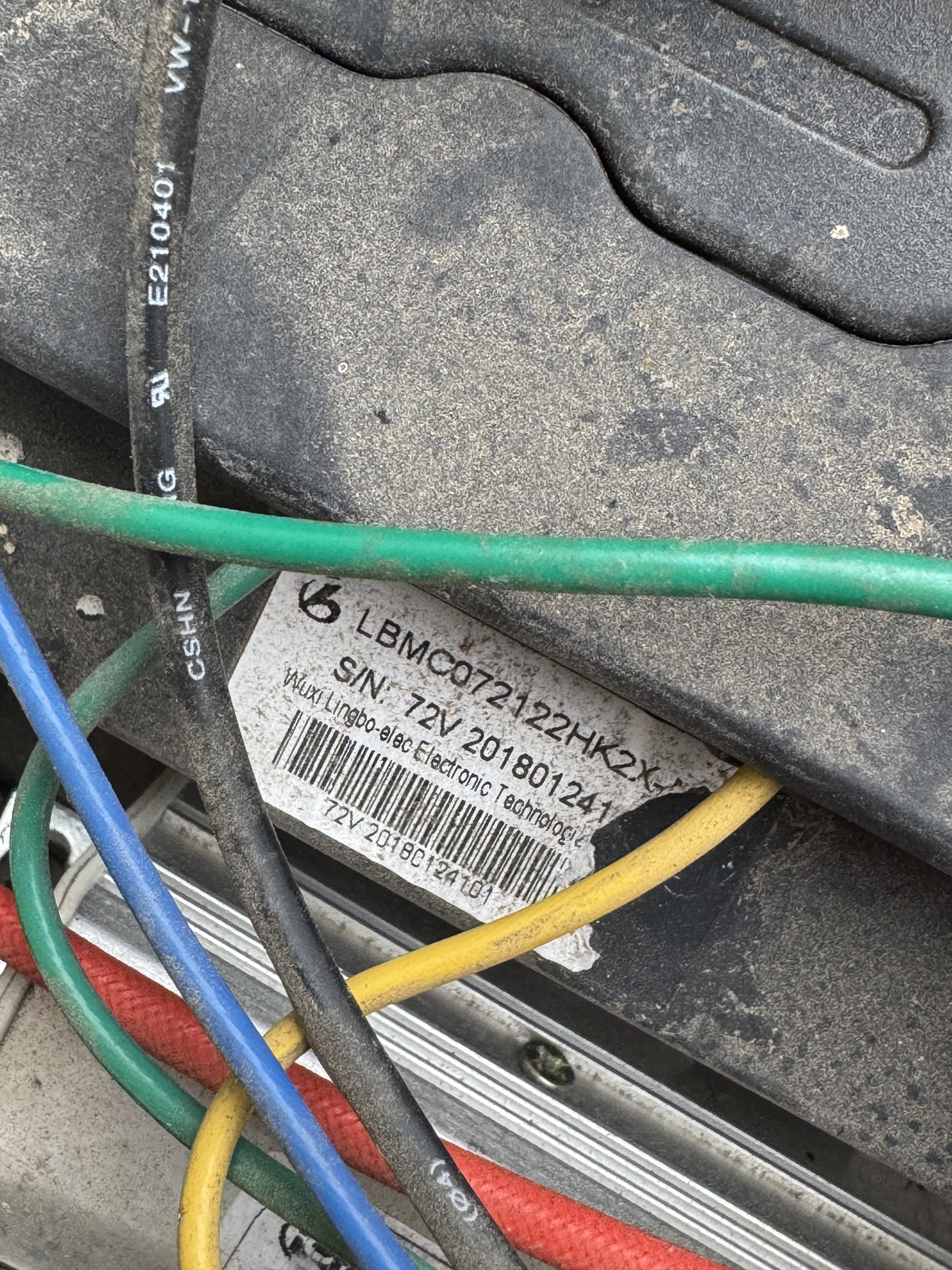

Meint ihr es würde Sinn machen, den China Mann zu bitten ein 80A BMS mit BT zu verbauen? Habe hier doch die ein oder andere längere Steigung zu fahren. Kostenpunkt etwa 15$. Würde aber auch bedeuten, den ganzen anderen Rest (Verkabelung, Sicherungsautomat) zu ändern…Controller ist dieser hier (leider ist das Etikett abgerissen)

auf jeden Fall die Version mit Bluetooth!
Allerdings ist das doch kabellos. Was meinst Du denn mit notwendigungen Änderunngen, durch die Modifikation deiner Bestellung des LiFePO4-Akkus?
Dein Lingbo LBMC072122 ist ein Controller der nur maximal 45 Ampere aus der Batterie zieht. Wenn Du später auf den LBMC072152 umbauen willst, würde dieser bis 60 Ampere schlucken.
