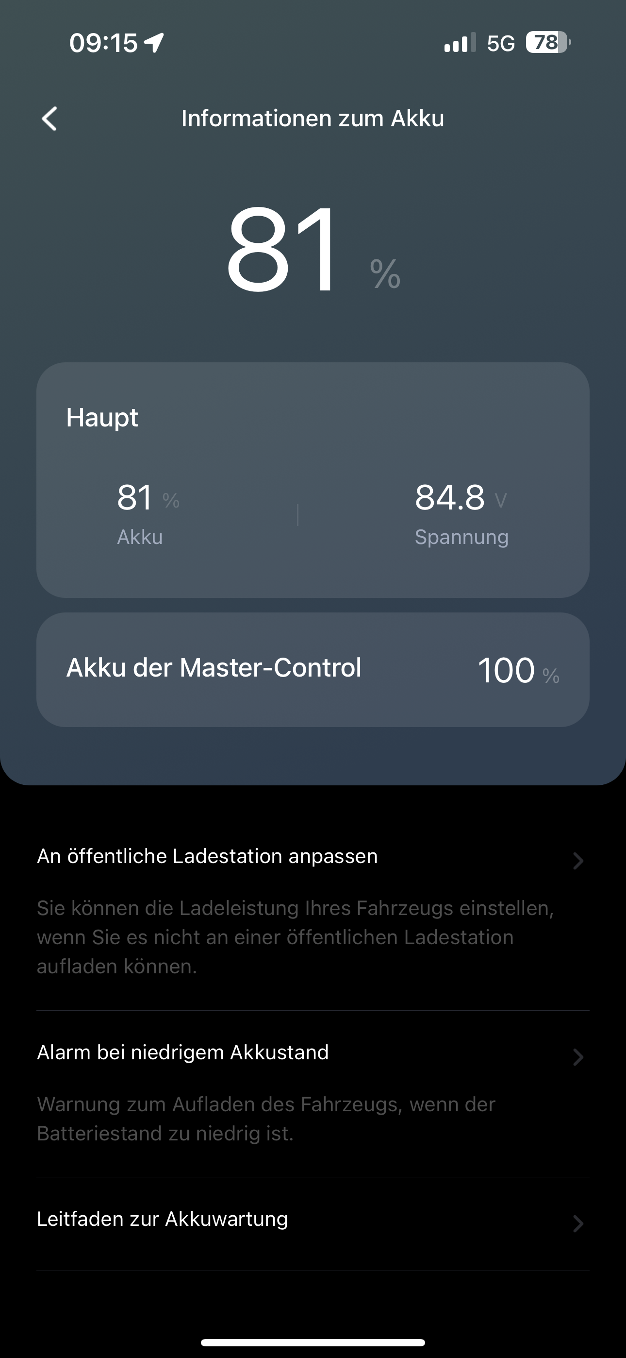

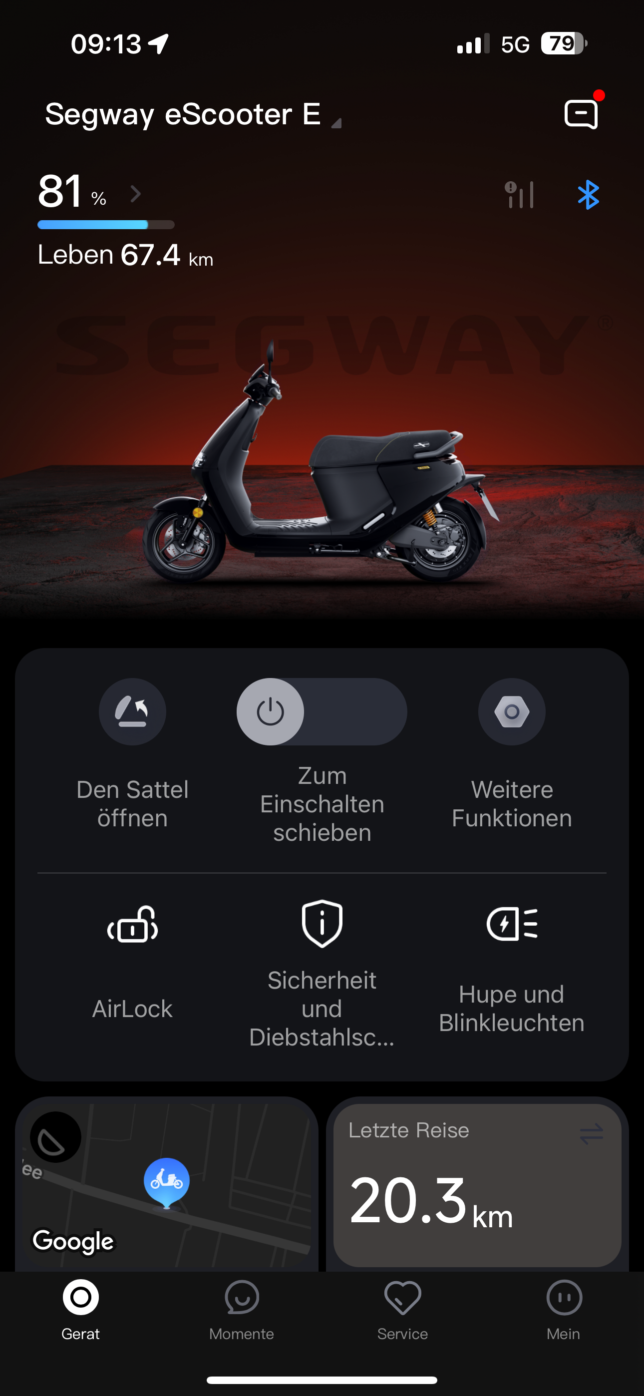

tako2k
- Beiträge: 371
- Registriert: Di 15. Aug 2023, 17:28
- Roller: Segway Ninebot E300SE Launch Edition
- PLZ: 52074
Re: E300SE kein GSM Signal (?)
....vielleicht mal über das Smartphone den Roller z.B. an- oder auschalten, oder Sitzbank öffnen, da synchronisiert mein E300SE dann die Uhr. Aber das GSM sollte schon vorhanden sein, wenn der Roller nicht gerade in einer Tiefgarage parkt. Was sagt denn die Akkuanzeige zum internen Akku, die steht bei mir immer auf 100%, außer die Fahr-Akkus sind länger abgekoppelt? Wenn die Kilometerdaten nicht in der App stimmen, ist denn die Bluetoothverbindung überhaupt da?
