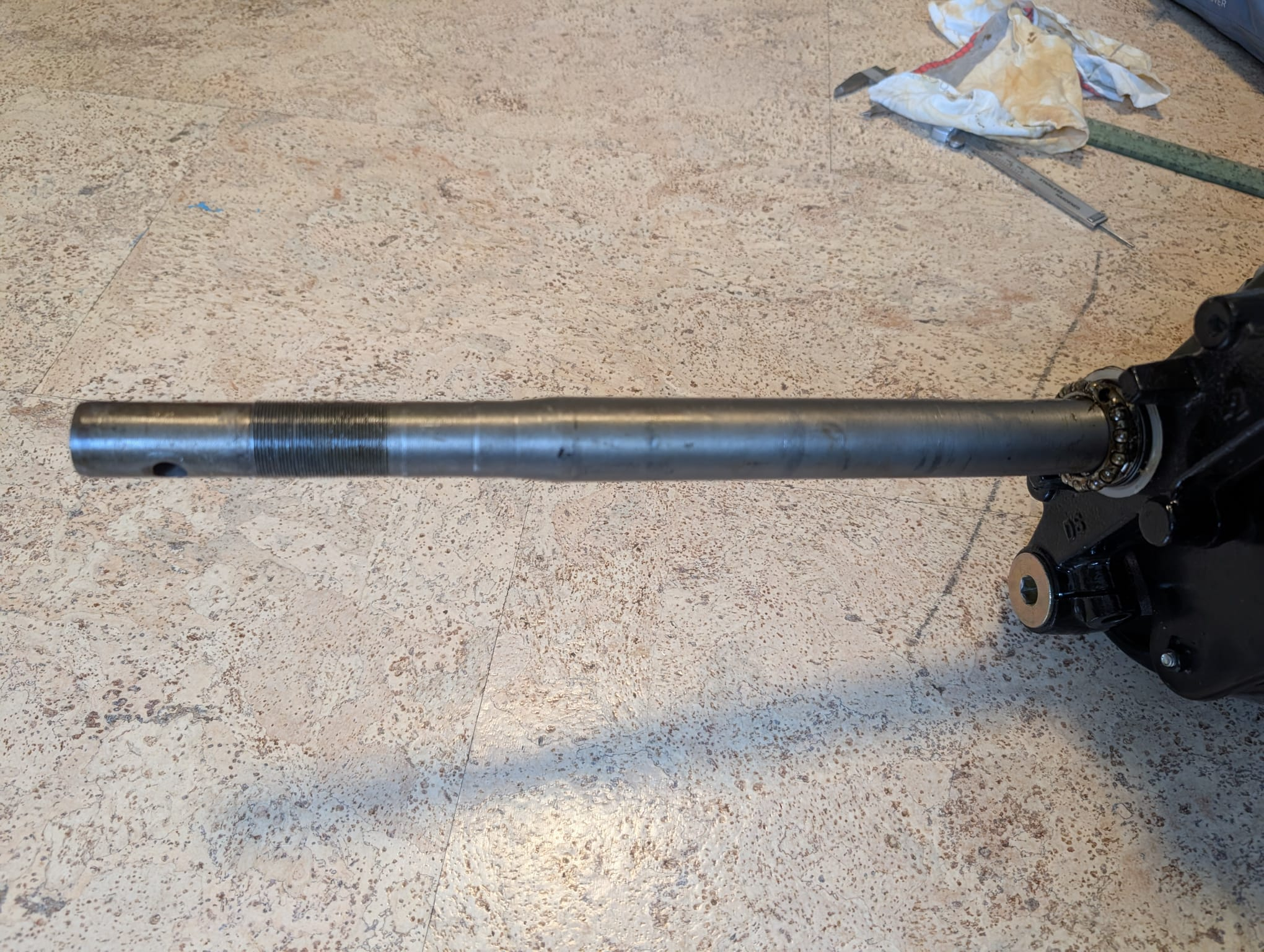

Ich habe mir einen verunfallten ATU E-Cruzer gekauft mit ner verbogene gabelbrücke, dachte easy einfach neue kaufen, aber sie hat nirgends....
gibts irgendwo nen tipp? das lager bräuchte ich auch noch neu....
Nach e-eve habe ich auch gesucht...

das Problem für einen seltenen E-Roller so ein Ersatzteil zu finden, ohne den Benzin-Roller-Typ zu kennen, von dem der Vorderbau ursprünglich stammt,
haben viele von uns.
Schau mal, ob das Erstatzteil von NOVAs Benzin EVE und e-EVE bei dir passen könnte und ob es noch bestellbar ist:
https://www.nova-motors.de/ersatzteile/ ... kwelle-eve
Lager gäbe es dort auch.
Der Letze Versuch wäre immer die (ggf. langwierige) Suche passender Teile über den polnischen Versand Motor-X:
https://www.motor-x.de/c/lenksaulen?sort=price

Hallo @boyi und herzlich willkommen im Elektroroller-Forum.
Der Explorer E-Cruzer wurde ja von ATU verkauft. Der Importeur sitzt in Österreich und heißt KSR. Die waren zwar zwischenzeitlich pleite gegangen, arbeiten aber weiter oder haben sich neu aufgestellt.
Jedenfalls kann jeder Händler, der bei KSR registriert ist, dort Teile bestellen. Auch ATU müsste dazu in der Lage sein.
Die Artikelnummer ist 50350-AFA1-9000
Allerdings findet das System diese Nummer nicht. Auch das Modell E-Cruzer wird dort nicht aufgeführt. Man muss die Identifikationsnummer des Fahrzeugs eingeben. Dann kommt der Explorer E-Cruzer. Dort findet man auch die Gabelbrücke mit Gabeldorn, die lieferbar ist. Ich habe sie im letzten Jahr in meinen verunfallten E-Cruzer von 2019 eingebaut. Hat gepasst.
Das Lager wird in Einzelteilen verkauft und summiert sich bestimmt auf über 70€ brutto. Wenn ich es richtig erinnere, hatte ich eins aus China. Europäische Lager z.B. von SKF gibt es dafür nicht. Vielleicht habe ich noch eins liegen.
Sind die Gabelrohre denn auch krumm? Am besten mal ausbauen und die Standrohre über eine sehr plane Fläche rollen. Die kosten nämlich - im Gegensatz zu anderen vergleichbaren Billigteilen - auch richtig Geld.
Schöne Grüße, Bertolt
Anmerkung: Die verlinkte Gabelbrücke der Eve scheint ja nicht lieferbar zu sein.

Die ganze Disskusion hier gibt mir ja erstmal mut
Schief ist bei mir dieses teil beim lager brauche ich auch nicht alle teile, vor allem die muttern oben brauche ich, den dise haben die demonatage nicht überlebt...
hast du einen Tipp für einen konkreten händler? denn nova hat das teil nicht lieferbar und weiß auch nicht wann und bei atu habe ich bis jetzt auch noch nix sinnvolles bekommen...

Miss die Gabelbrücke doch mal genau aus, vgl. hier https://www.motor-x.de/p/lenksaule-schaft-340mm
Da sind alle relevanten Maße angegeben.
Das Lenkkopflager muss neu, sonst hast du damit wahrscheinlich nur Ärger.

ja ich hab da mal geschaut hab aber auch nix gefunden hab denen auch mal ne mail geschrieben...
macht es sinn hier mal alle relevanten maße rein zu stellen?
Ich würde ja auch einfach bei ksr bestellen, preis ist nicht soo wichtig.., hab jetzt einfach mal ein paar Händler in der nähe die wohl mit ksr arbeiten angeschrieben

Es hat alles geklappt
wenn das oky ich habe bei ersatzteile@cityroller.de bestellt, die waren echt chillig
