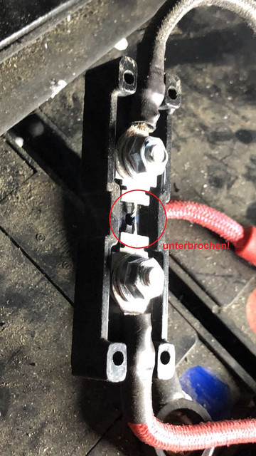

Was ich jetzt gefunden habe, ist eine 60A Sicherung (!), die evtl. durchgebrannt ist, siehe Bild. Kann das die Ursache sein, dass nicht mal geladen wird?

Update in der Plastikkappe der durchgebrannten 60A Sicherung war ein Ersatz, ich habe ihn eingebaut - und es läuft!
Die Batterien können aufgeladen werden, Anzeigen sind da.
