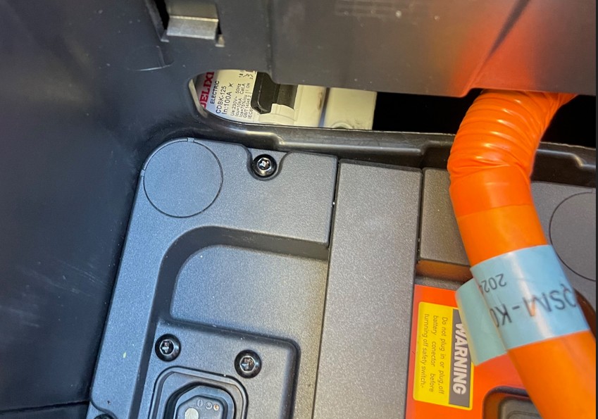

@Bärlibär
Bei meiner TS SH ist die Sicherung auf der rechten Seite. Bei der TSX links.
Wo befindet sich die Sicherung bei deiner "Pro"?

Lage des Hauptschalter ( Sicherung ) extrem ungünstig :cry: Rechts vorne.. meist liegt das Versorgungskabel drüber. Man kommt kaum heran. Wer hat sich das ausgedacht :roll:

Unter der Sitzbank wie bei der TCmax ist die Anordnung der Sicherung auch nicht schöner :cry:

Die Sicherung sitzt bei mir weiter oben rechts, direkt unter dem Frunk. Man(n) kommt gut rann.
