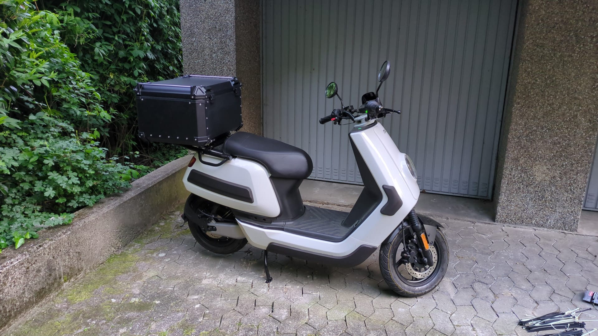

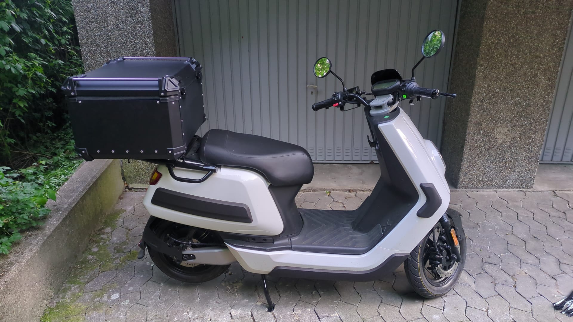

Hallo Lara und danke für Deinen Hinweis.
Mittlerweile habe ich mich für einen 85-Liter-Alu-Kasten entschieden.
https://www.ebay.de/itm/167476564272?_s ... SwYVpoC3WF
Die Maße des Koffers sind: Breite 565mm, Höhe 330mm, Tiefe 465cm, Volumen 85 Liter.
Der Cargo-Lastenträger hat so viel Platz für ein Top-Case, daher habe ich dann nicht rumgegeizt.

Re: NIU NQI // TopCase-Ideen // Zeigt doch mal eure Lösungen
Ich hab immer gedacht diese Kisten sehen bestimmt furchtbar aus am Roller und hab die daher gemieden. Würde mich freuen wenn du uns hier Bilder zeigst sobald das montiert ist - vielleicht muss ich dann nochmal umdenkenTreiblader hat geschrieben: Do 1. Mai 2025, 15:42 Hallo Lara und danke für Deinen Hinweis.

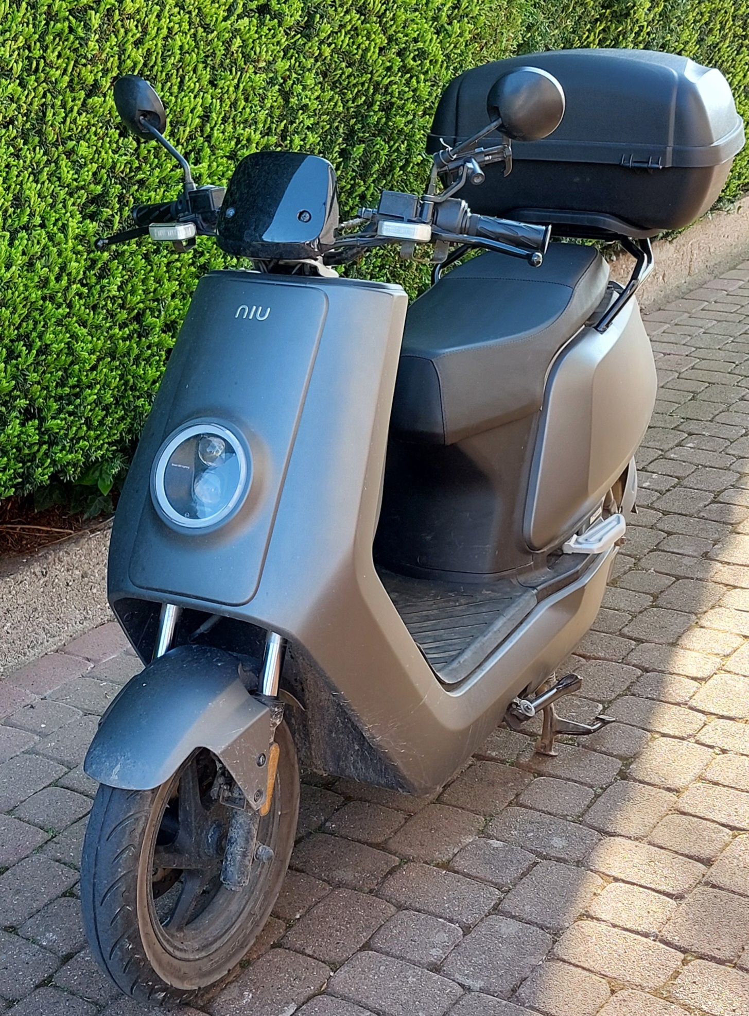

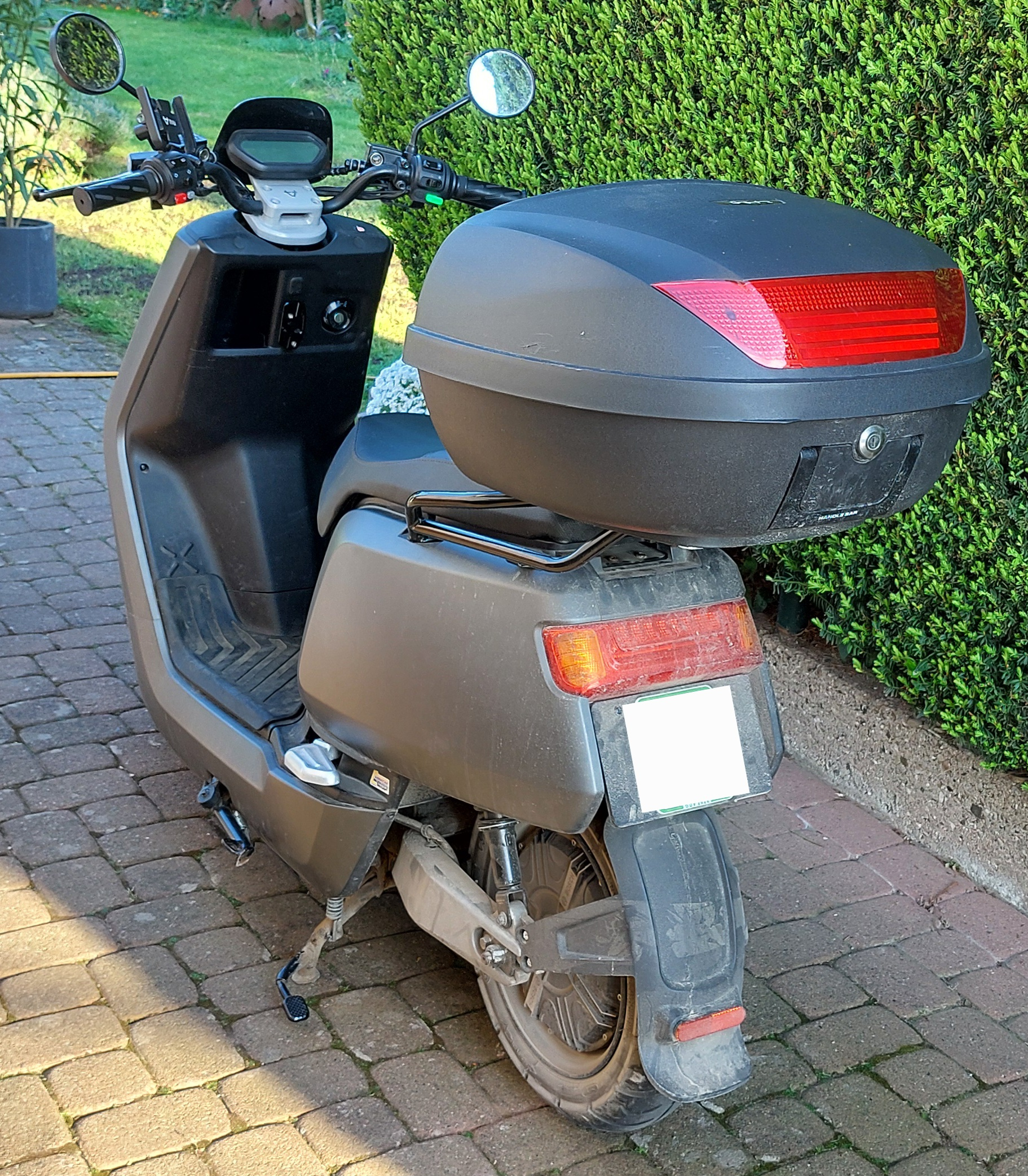

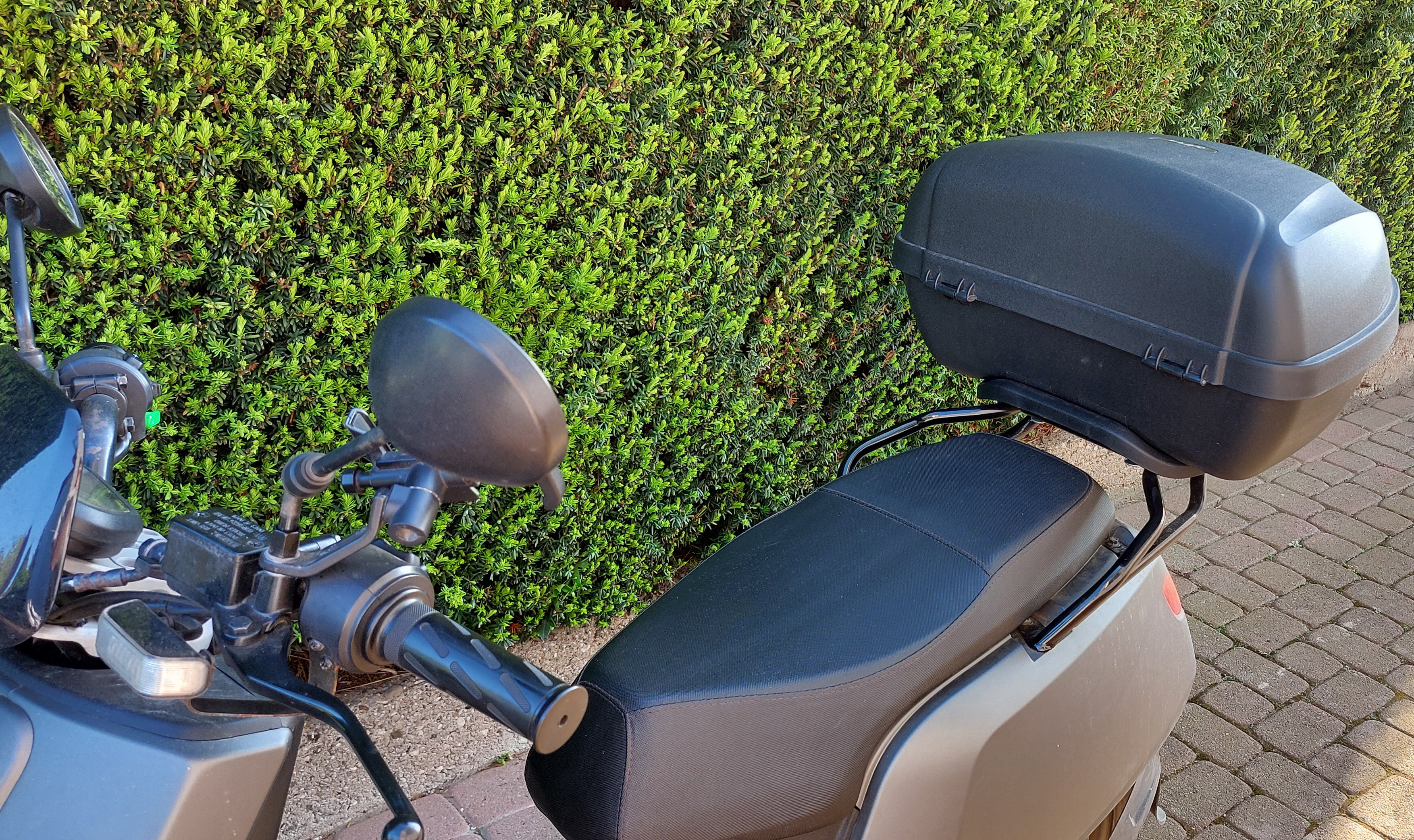

Haha so hab ichs auch gemachtLara hat geschrieben: Do 1. Mai 2025, 15:34 Ich habe an meinem N1S den NIU Schwerlastträger und das größte Topcase, das ich damals im Internet gefunden habe (im Polo Laden gab’s große nur zu Preisen die ich nicht ausgeben wollte).
Die Qualität ist bescheiden, macht aber nix, Hauptsache es passt viel rein..!![]()
Ebenfalls sehr bescheidene Qualität am Topcase selbst. Es passen 2 Integralhelme nebeneinander rein, der Gepäckträger ist sehr stabil und trotzdem vollen Platz auf der Sitzbank.

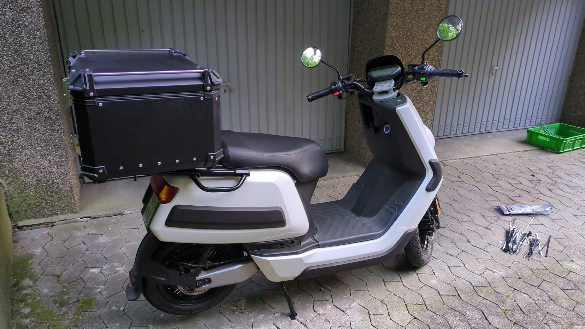

Treiblader
- Beiträge: 7
- Registriert: Mi 30. Apr 2025, 22:26
- Roller: NIU NQi cargo
- PLZ: 66123

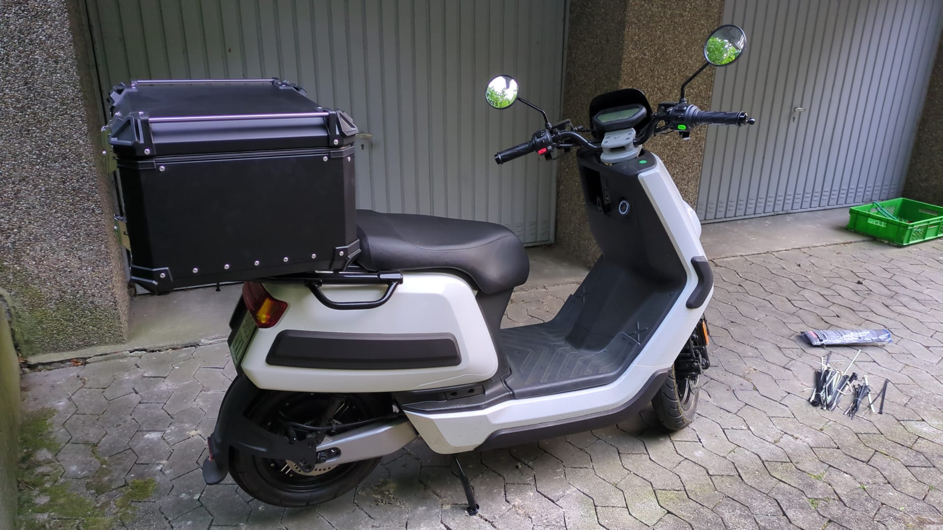

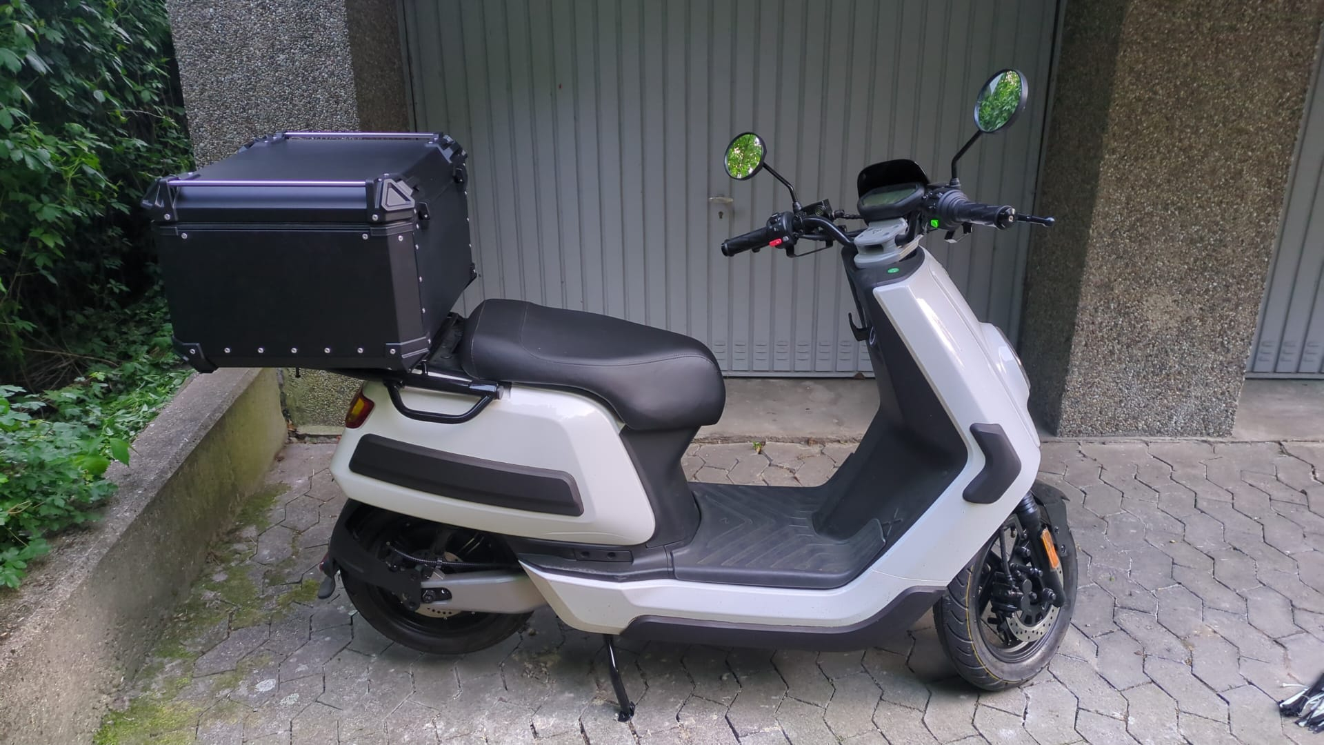

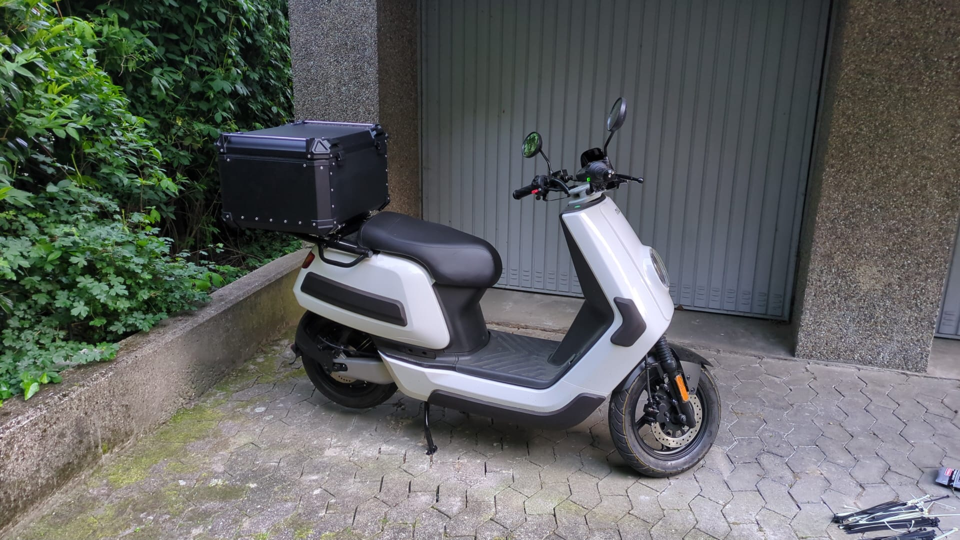

Moin zusammen,
es gibt eine große Kiste an Board (85l). So ganz überzeugt bin ich noch nicht, zumindest von der Dimension.
Grüße
TL

Karsten
- Beiträge: 71
- Registriert: Di 1. Okt 2024, 15:28
- Roller: Niu nqi gts pro
- PLZ: 26605
@Treiblader
leider sind bei dieser Lösung nur wenige cm des TCS unterstützt und das Geröhr ist bei diesem Hebelarm auch für kleine Beladungen zu schwach ausgelegt.
Mit aufgebauter Box kann ich es jetzt nicht genau sehen, aber für mich sieht das in der Seitensnsicht auf diesem Bild schon deutlich nach hinten runtergebogen aus.
