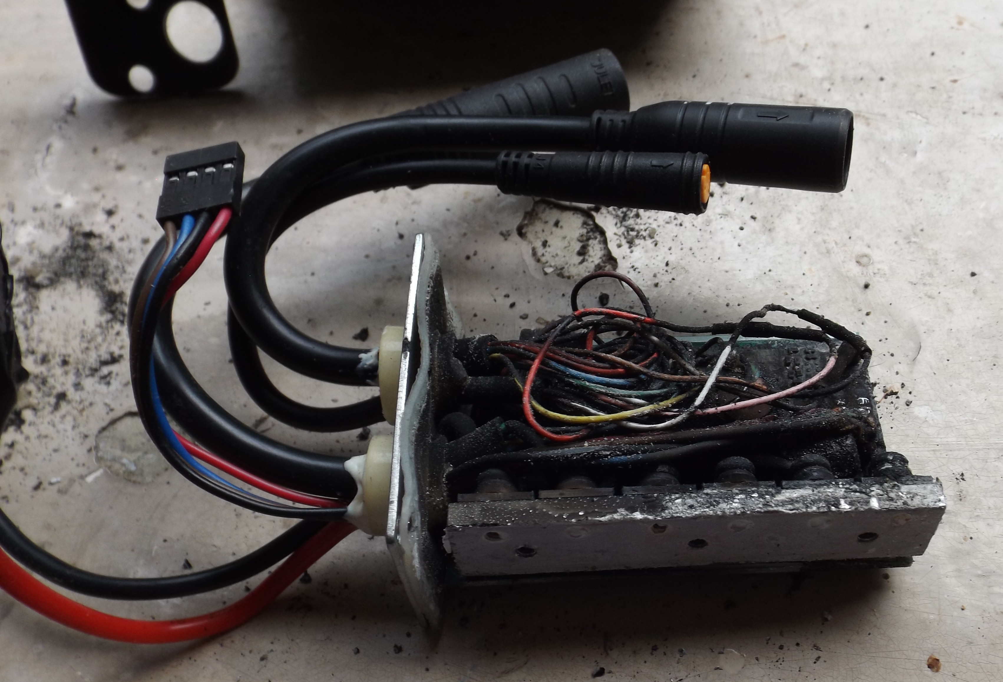

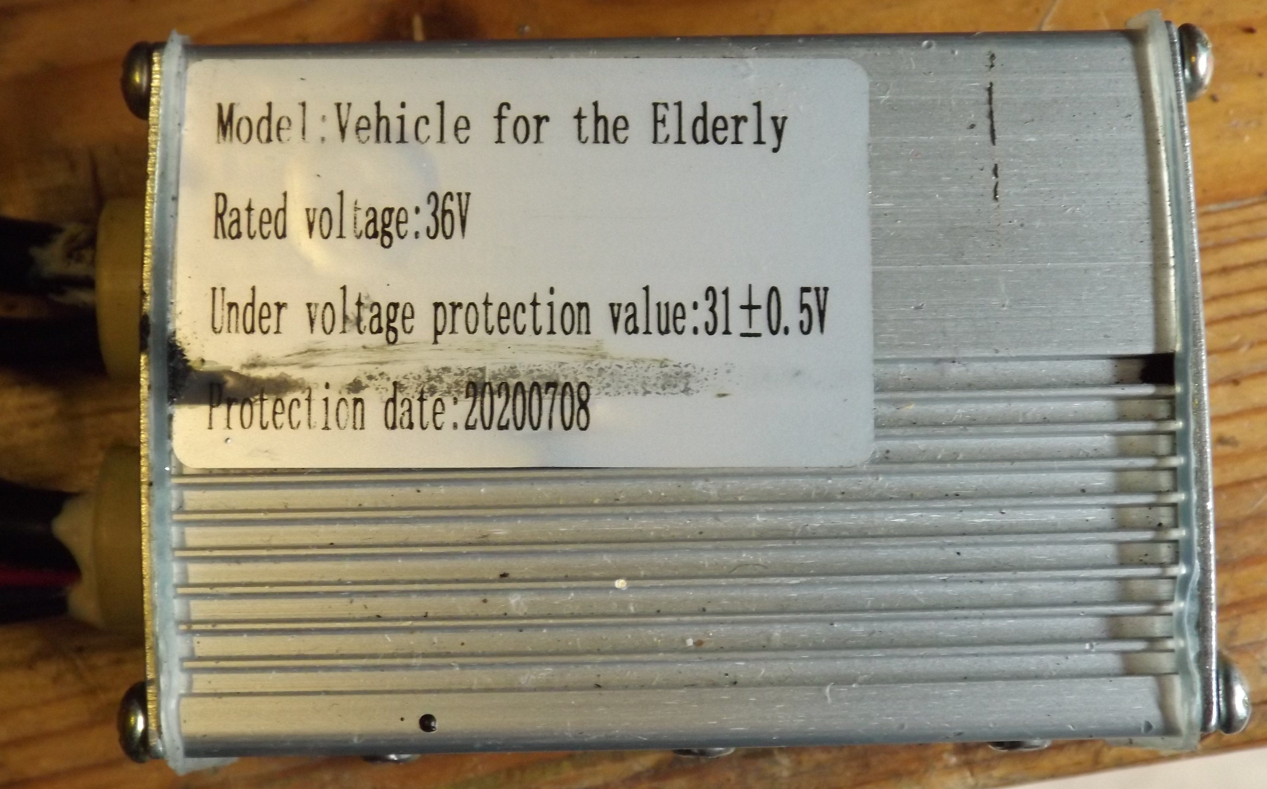

Jetzt zum Controller:
Unglaublich vielsagend. Wie schlampig die Chinesen sind, sieht man an der untersten Zeite: "Protection date". Es muß "Production date" heißen. Die wissen gar nicht, was sie dort schreiben. Das macht es so unglaublich schwer herauszufinden, WAS die überhaupt meinen KÖNNTEN.
Die Angabe "Elderly" läßt eine wesentliche Eigenschaft erkennen: Das Ding hat eine Geschwindigkeitsbegrenzung. Das wiederum ist trickreich beim Einbau eines Controllers eines Pedelec, weil der für GROSSE Räder ist (28 Zoll?), der Scooter aber nur 10 Zoll hat. Der Controller eines Pedelec würde gehen, aufgrund des kleinen Raddurchmessers käme man auf rund 1/3 der maximalen Geschwindigkeit. Wenn die rund 20 km/h wäre, wäre es vielleicht 7 km/h.
Auch die Mindestspannung für den Akku ist wichtig.

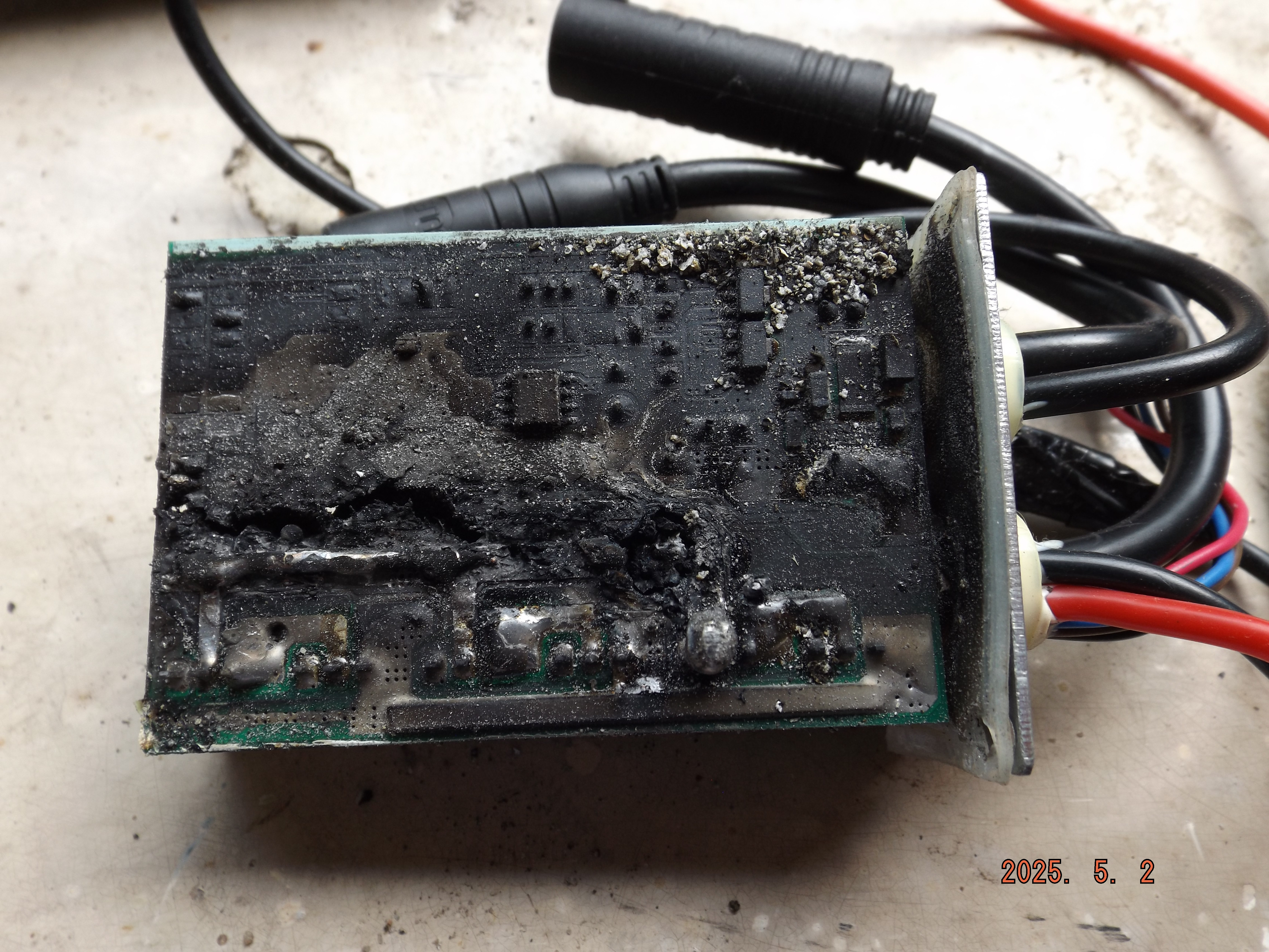

Das Schlachtfeld der Elektronen sieht so aus:
Was auch immer "die" gemacht haben, sie waren gründlich.
Das rote und das schwarze Kabel nach links sind die Stromversorgung. Der flache Stiftstecker ist vermutlich für ein Testgerät zum Funktionstest in der Produktion.
Wenn es im Controller so aussieht, wie sieht der Akku aus und was ist mit dem Motor? Wie kann ich den Motor messen? Neuer Controller und neuer Akku bei durchgebranntem Motor würde mir ganz sicher Controller und Akku durchschmoren.

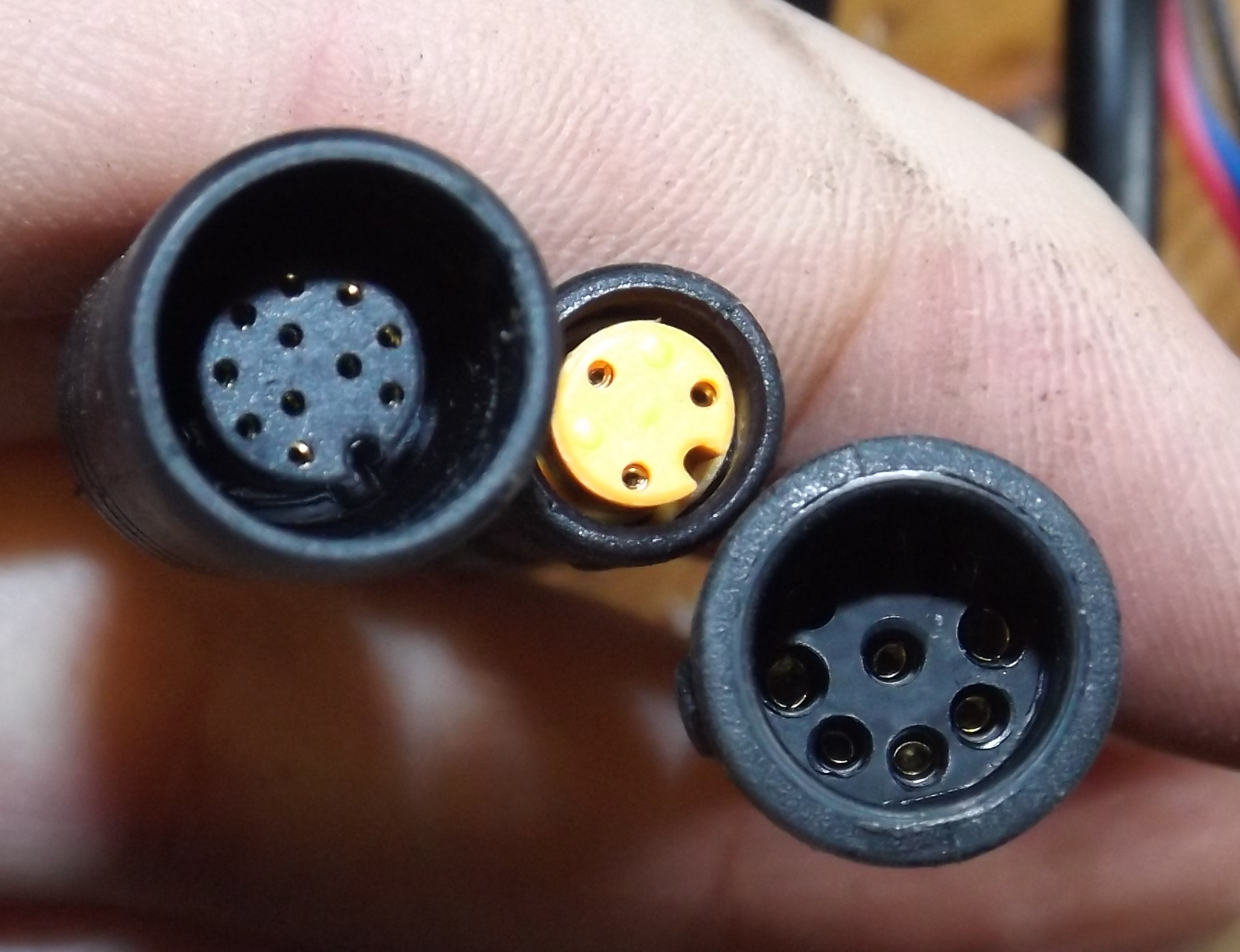

Das sind die 3 Rundkabel:
Das gelbe, dreipolige scheint für die Beleuchtung zu sein. An der Lenkstange sieht der Anschluß zur Lampe identisch aus.
Das Kabel mit den dicken Stiften geht zum Motor. Das dritte Kabel führt demnach zur Lenkstange. Wie das dort aufgeteilt wird/ist, habe ich mir noch nicht angesehen, weil mich erst mal der Motor interessiert. Akku und Motor sind die teuren Teile. Wenn ich die nicht hinbekomme, ist der Rest sowieso egal. WENN ich sie hinbekomme, ist das Bedienzeug am Lenker nicht so wichtig, denke ich, weil man das wohl eher hinbasteln kann durch Zukauf.
Deswegen müßte ich jetzt wissen, wie ich den Motor testen kann.

Beim Lenker lichtet sich auch der Nebel: das dritte Kabel vom Controller teilt sich dort auf und versorgt diese Teile:
1. Hupe (ich frage mich, wo das DIng ist, ich sehe es nicht)
2. Drehgriff/Gashebel
3. Bremse
4. Display mit mehreren Tastern
Die Beschriftung am Display fehlt teilweise, weil die Folie über dien Klixon-Tastern weggebrochen ist.

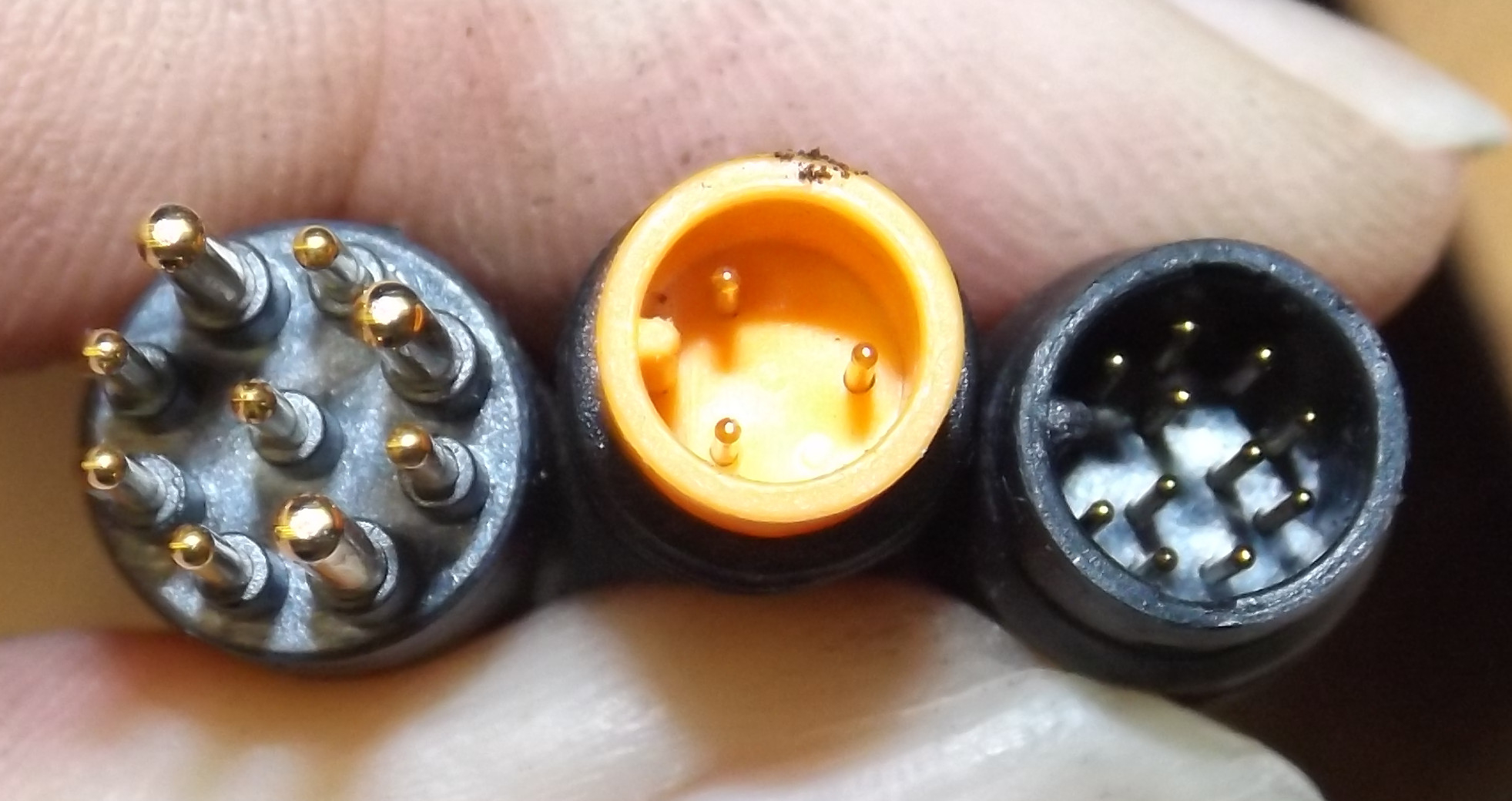

Gut, wir kommen in der Erkenntnis weiter. Leitung zum Motor hat Stecker mit 9 Pin und drei davon Länger, weil dort mehr Strom fließt, als auf den übrigen Adern. Kein Zweifel, dass es ein Brushless-Motor ist und die drei Phasen laufen über die langen Pins. Bleiben sechs weitere Pins von denen mindestens fünf belegt sein müssen, für Stromversorgung Hall-Sensoren (Plus und Minus) und die drei Hall-Sensor-Signalkabel. Ob da noch ein sechster Pin belegt ist, z.B. zu Messung Motor-Temperatur, spielt für die Reaktivierung keine Rolle.
Außerdem bestehen wohl keine Zweifel, dass der Controller hier erneuert werden muss! Und zwar durch einen BLDC 36V 300Watt mit ähnlich kleinem Gehäuse. Der alte Controller hat eine Abschaltspannung (->Akku leer) von 31,5 Volt (eingestellt auf Blei-Akkus), die auch für 10s Li-Ion- und 12s LFP-Akkus verträglich ist.
