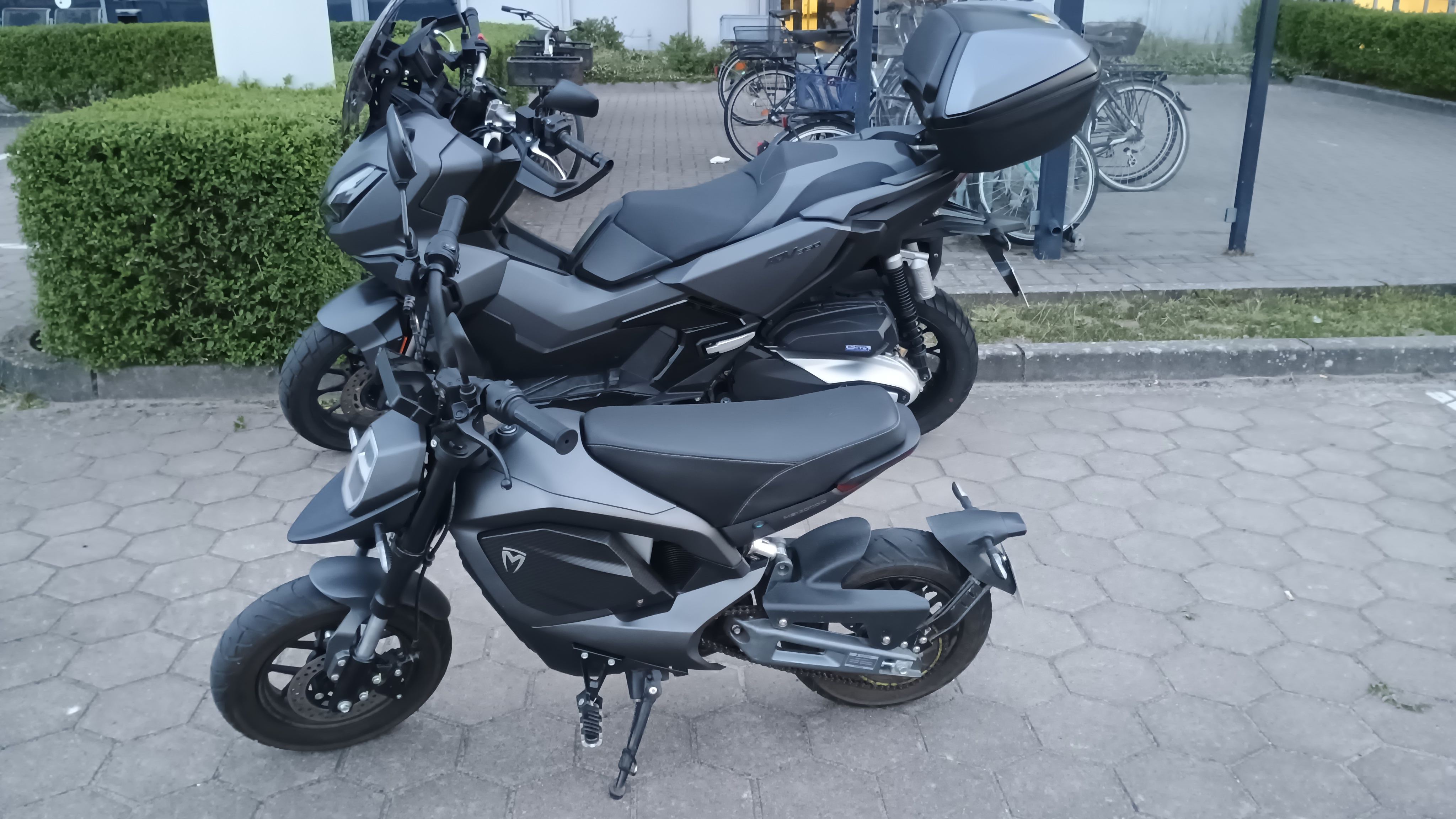

Heute stand so ein Teil auf dem Moppedparkplatz, echt knuffig, natürlich vergessen ein Bild zu machen.

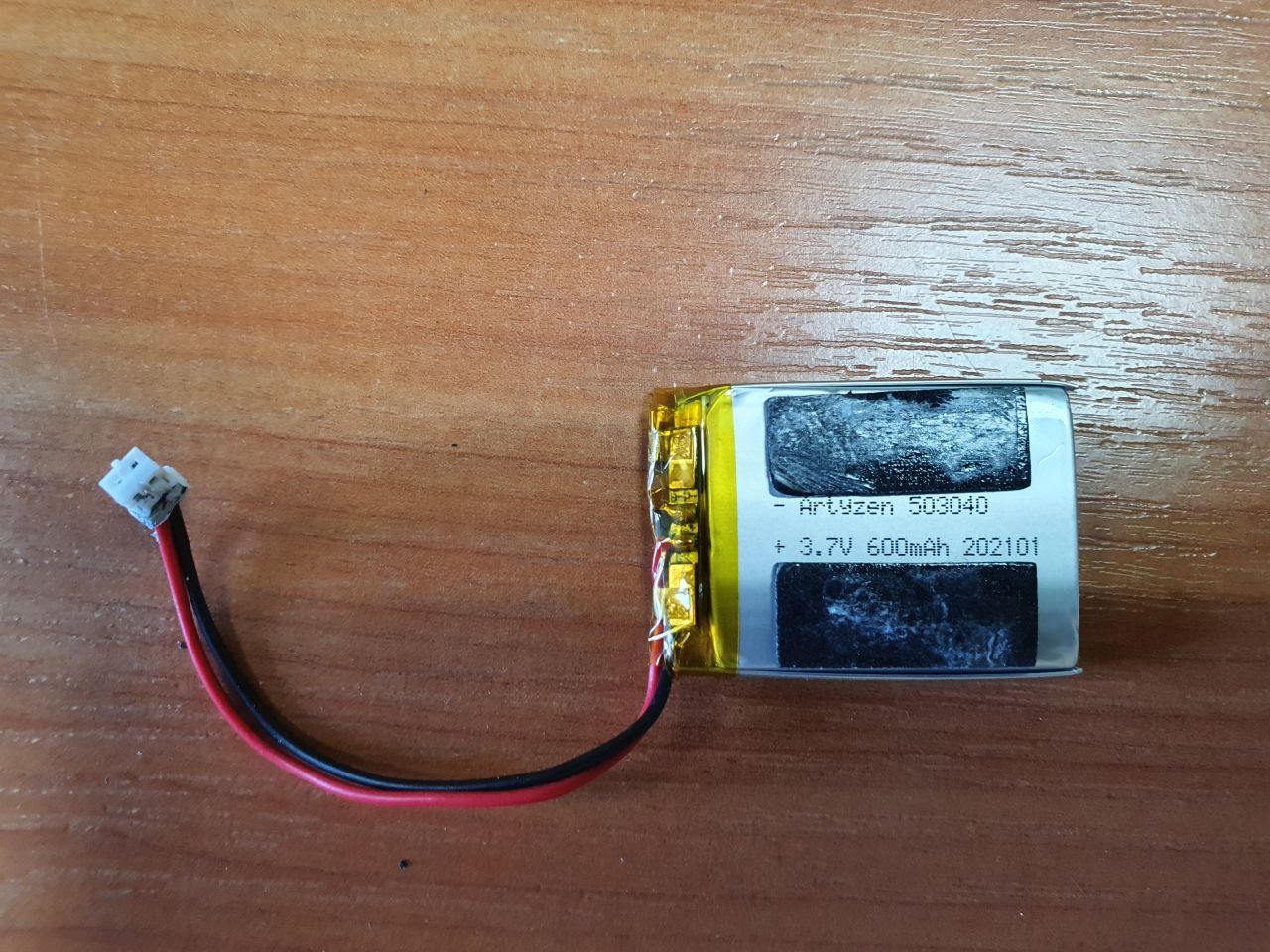

Artyzen 503040 3.7V 600mAhdeadropine hat geschrieben: Do 1. Mai 2025, 18:47 Does anybody know if there is a battery in the VCU? The app shows the battery. It seems like my battery is empty.
