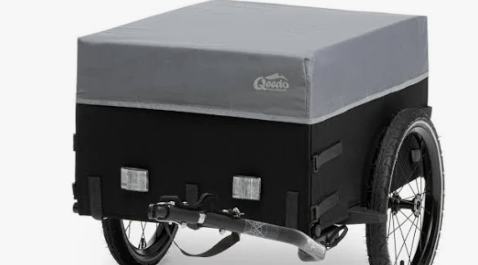

Gibt es Lastenanhänger für E-Roller? Gemeint ist das, was es für fast alle Fahrräder gibt: Ein kleiner Anhänger, mit dem man Wasserkisten, Einkäufe, Holz
oder ähnliches transportieren kann? (siehe Beispielbild, natürlich mit entsprechender Kupplung).
Vielleicht sollte ich andersherum fragen: Gibt es E-Roller im 5K - 6K Euro Bereich, die das Anklemmen eines Anhängers ermöglichen?

Ich vermute das da die normalen Vorschriften für Krafträder mit Anhänger gelten werden. Die Höchstgeschwindigkeit ist damit auf 60 km/h begrenzt.

Ich hatte nicht vor, damit über die Autobahn zu düsenMarkus Sch. hat geschrieben: Fr 9. Mai 2025, 11:42 Die Höchstgeschwindigkeit ist damit auf 60 km/h begrenzt.

hier gibts einige videos und beispiele:
https://www.google.com/search?q=roller+ ... client=img
du kannst dir auch einen wohnwagen dranhängen
www.hornbach.de/macher/der-wohnwagen-fuers-moped/

Toller Link, macht richtig Spaß. Ich hätte auch gerne einen Anhänger, aber bisher schien es mir unmöglich bzw. der Aufwand zu hoch.
Fragt mal @wolfsrose. Der hat neben seinem Jupi auch noch einen Burgman. Ich habe nicht schlecht gestaunt, als er mir den Hänger dazu zeigte. Eine riesige Kiste zum Reisen, mit Kocher und Musikanlage...
Allerdings ist die Zugmaschine professionell umgebaut. Das kostet wohl 1.000€ mit Abnahme.

Wenn ich micht irre, ist das Problem dabei, dass es keine zugelassenen Anhängerkupplungen mehr gibt. Es gab wohl überhaupt nur eine einzige und die ist nur noch gebraucht zu haben und sehr rar.
Vielleicht hat sich da inzwischen aber auch was getan, bin da nicht mehr auf dem aktuellen Stand.
