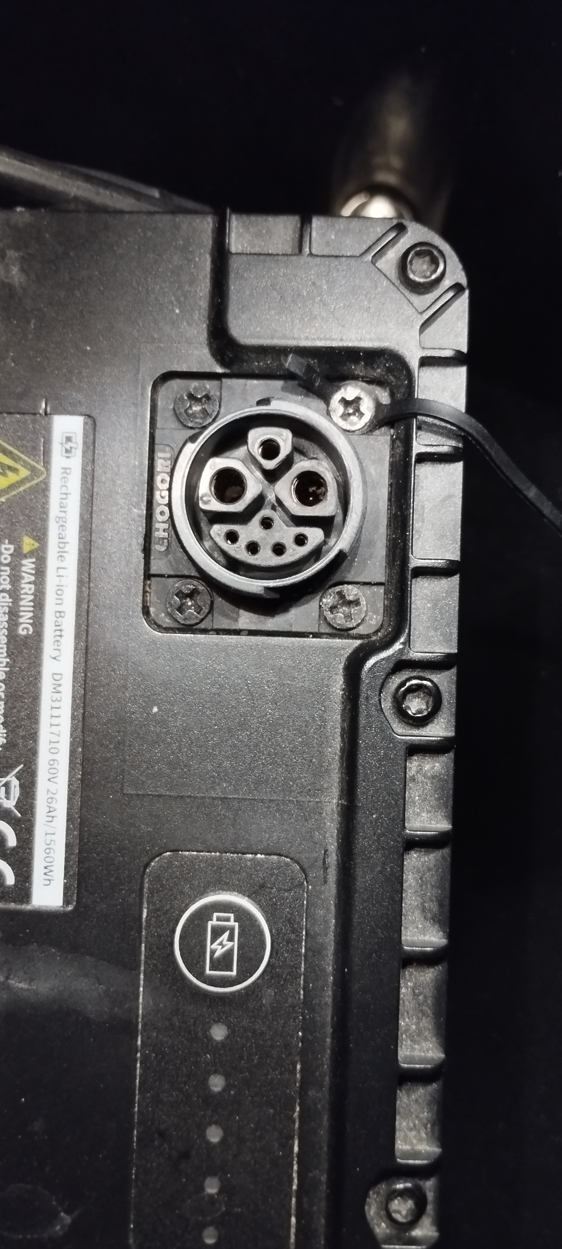

Hallo, ich brauch mal Euren Rat, momentan weiß ich wirklich nicht mehr weiter.

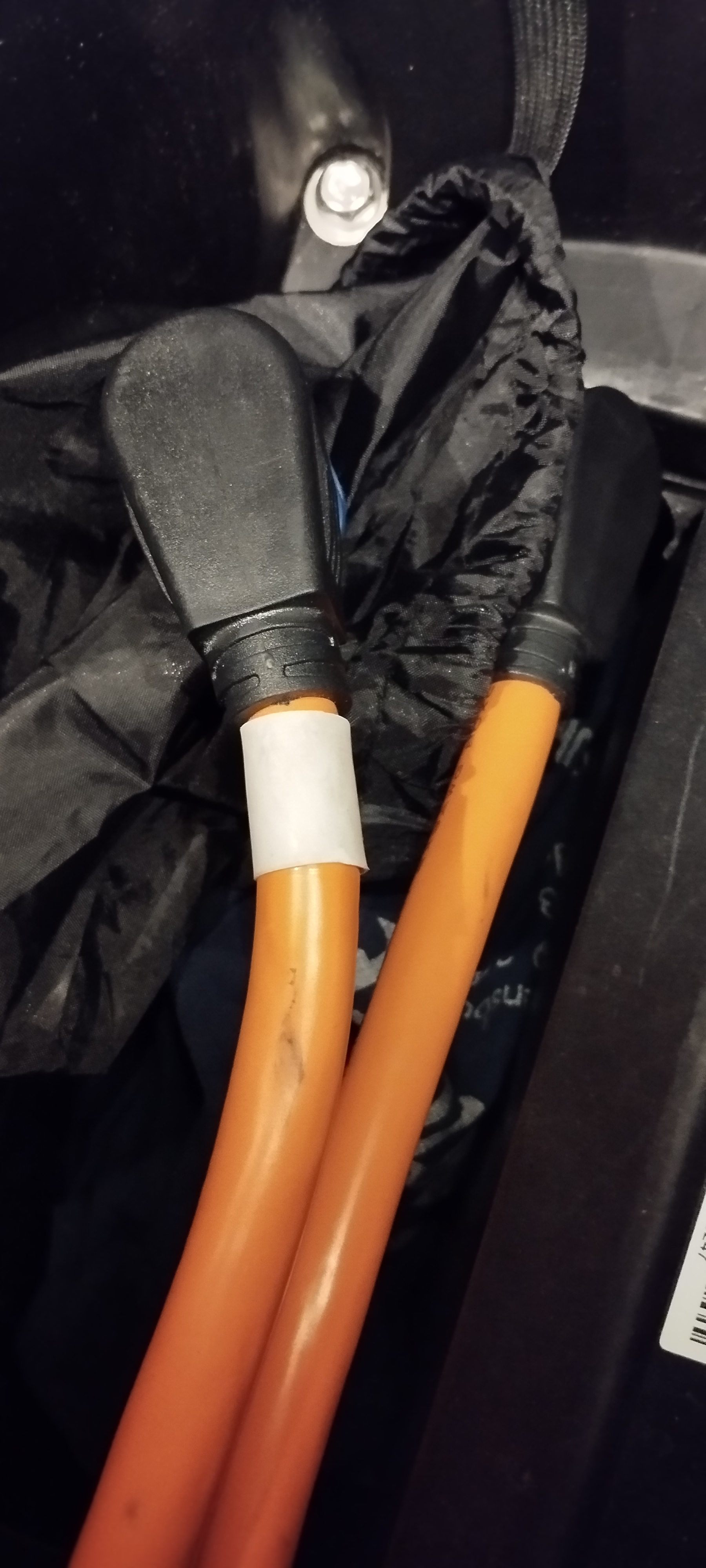

Ich habe 2023 einen 125er Roller Retro max. gekauft, mit nur einem Akku. Bei 4600 km ging plötzlich der Roller aus und man merkte, dass das Akku Kabel heiß gelaufen ist, ich konnte es auch nicht mehr vom Lithium Anschluss des Akkus abziehen. Ich habe deshalb stärker daran ziehen müssen und bekam es auch ab. Man sah Abbrandspuren auf dem Bajaonettanschluss Pole Akku und auch Anschlusskabel.
Heute war der Kunderservice da und stellte fest, dass vermulich der Akku hin sei, der Anschlusspol und Kabel seien im Lauf der Ladungen ausgeleiert (Akku musste zum laden immer in die Wohnung gebracht werden). Der Akku müsste getauscht oder repariert werden (Akku kostet um die 800 Euro Kabelaustausch 159 + 70 Euro Kabel Euro.
Ich bin momemtan völlig leer im Kopf, einen Roller für über 2500 Euro gekauft, 2 Jahre gefahren, Akku immer sehr pfleglich geladen und dann ist er hin. Was würdet ihr machen? Akku reparieren lassen und das Kabel, neuen Akku kaufen und Kabel reparieren.
Am liebsten würde ich den Roller an einen Bastler verkaufen, Garantie ist 2 Monate abgelaufen, laut Nova Motors auf Akku nur 6 Monate. Aber einen Roller ohne Akku verkaufen, sagt mir ein Freund, bekommt man nicht viel. Irgendwie bereue ich es, einen E-Roller gekauft zu haben, habe 40 Jahre Verbrenner gefahren. Komme aus der Oberpfalz, finde auch nirgends eine Werkstatt die Roller Akkus reparieren kann. Ob nur der Pol ausgenudelt ist oder auch der Akku einen weg hat, kann ohne Öffnen nicht festgestellt werden. Gebrauchte Akkus für diesen Roller Typ nirgends bei Ebay oder Kleinanzeigen, denn ich habe das Gefühl ein neuer Akku lohnt nicht mehr. Von Nova Motor bin ich seit dem Kauf nur enttäuscht.
Bin für jeden Tipp dankbar.

Aber Du hast offenbar die schnellere Version mit 60 Volt die jetzt nur noch mit zwei Akkus erhältlich ist. Ist da bei Dir ein Runder Stecker dran mit blauem Ring? Da wäre die Frage wieviele Pol-Stifte da iim Stecker sind?

Hallo, es ist der blaue Stecker mit Bajonettverschluss. Und beim Anschluss Akku ist ebenfalls ein runder Anschluss mit 4 Schrauben am Akku festgemacht.
Danke für die Links und vielen Infos, hilft mir schon mal weiter.

Du kannst ja im Netz mal suchen ob Du das Anschlusskabel mit Chogrori M23 2+1+5 auch in der orangenen Farbe (Kennzeichnung für Spannung über 48 Volt) bekommst.

Super, danke Dir für Deine Hilfe, ja genau dieses Kabel ist auch beschädigt, aber auch die Buchse Akku. Habe das Kabel nicht gefunden auf der Seite. Muss ich mal überlegen, das wäre dann preislich noch im Rahmen. Aber selbst dann muss ich halt schauen, dass ich einen 2. Akku bekomme.

ich würde den Kommentar des Technikers "Akku muss repariert werden" so verstehen, dass auf jenden Fall die Verkabelung und auch die Buchse am Akku repariert werden müssen und beim Akku dann geschaut werden muss, ob der Rest davon OK ist. Natürlich kann es sein , dass da auch ein Schaden ist. Allerdings würde ich den wahrscheinlichen Werdegang des Problems so einschätzen:
Der Akku wurde über 4.600 km bei jedem Ladevorgang abgesteckt und an das Ladegerät angesteckt, wes bei der NOVA-Technik also offenbar schon einen Verschleiß bedeutet.
Natürlich passiert es dann mal, dass der Stecker morgens beim Anstecken nicht so fest in die Buchse gepresst wird wie üblich und der Übergangswiderstand ist dann höher. Da wird es dann Warm und das Plastik verformt sich, was den Effekt noch verschlimmert. Und irgendwann ist es dann so schlimm, dass es Qualmt. Dafür muss aber kein Problem im Akku sein, sonndern der Strom beim normalen Fahren, kann das schon auslösen.
Die Hoffnung ist nicht unbegründet, dass die Reparatur von Kabel und Akku-Buchse das Problem lösen könnten, ohne einen teuren Akku kaufen zu müssen.

Kleiner Zwischenstand: Akku Reparaturfirma bestätigte der Akku ist i.O. Betroffen sind tatsächlich nur der Pol und das orange Zuleitungskabel, enstanden durch 2 Jahre auf- und abstecken fürs externe Laden (habe leider keine Steckdose in der Garage). Reparatur des Anschlussteckers Akku ist erfolgt, gestern habe ich ihn zurückbekommen.
