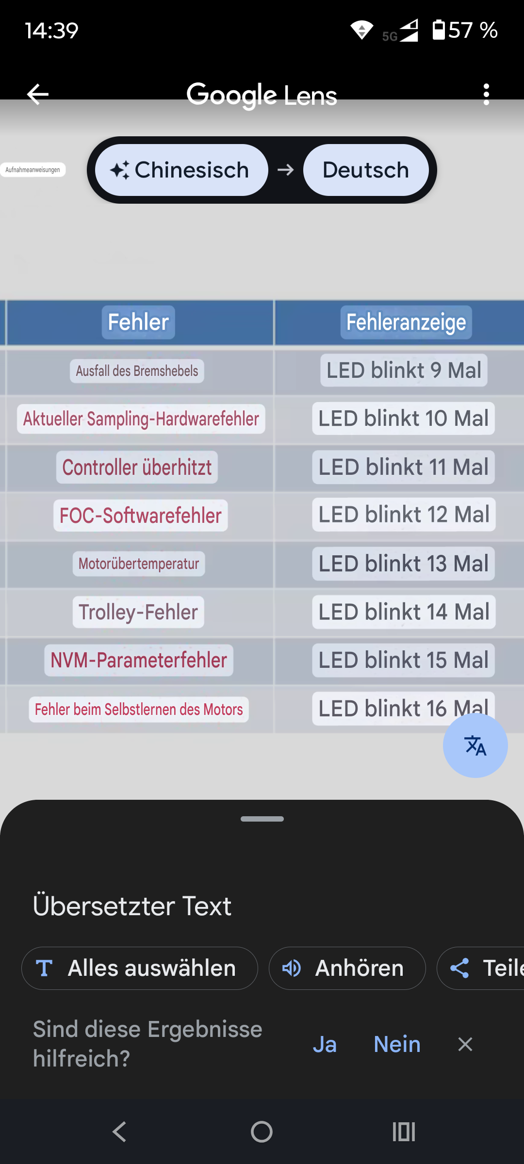

Letzte Woche gab es mal wieder ein abruptes STOP, konnte heute zu Hause den Fehler auslesen.
https://youtube.com/shorts/ltlFZO8640g? ... JtAV7jKWLa
Da werde ich wohl mal die Hallsensoren umstecken.
Die Tabelle gab es bei DUNE im Chat vom VK.
