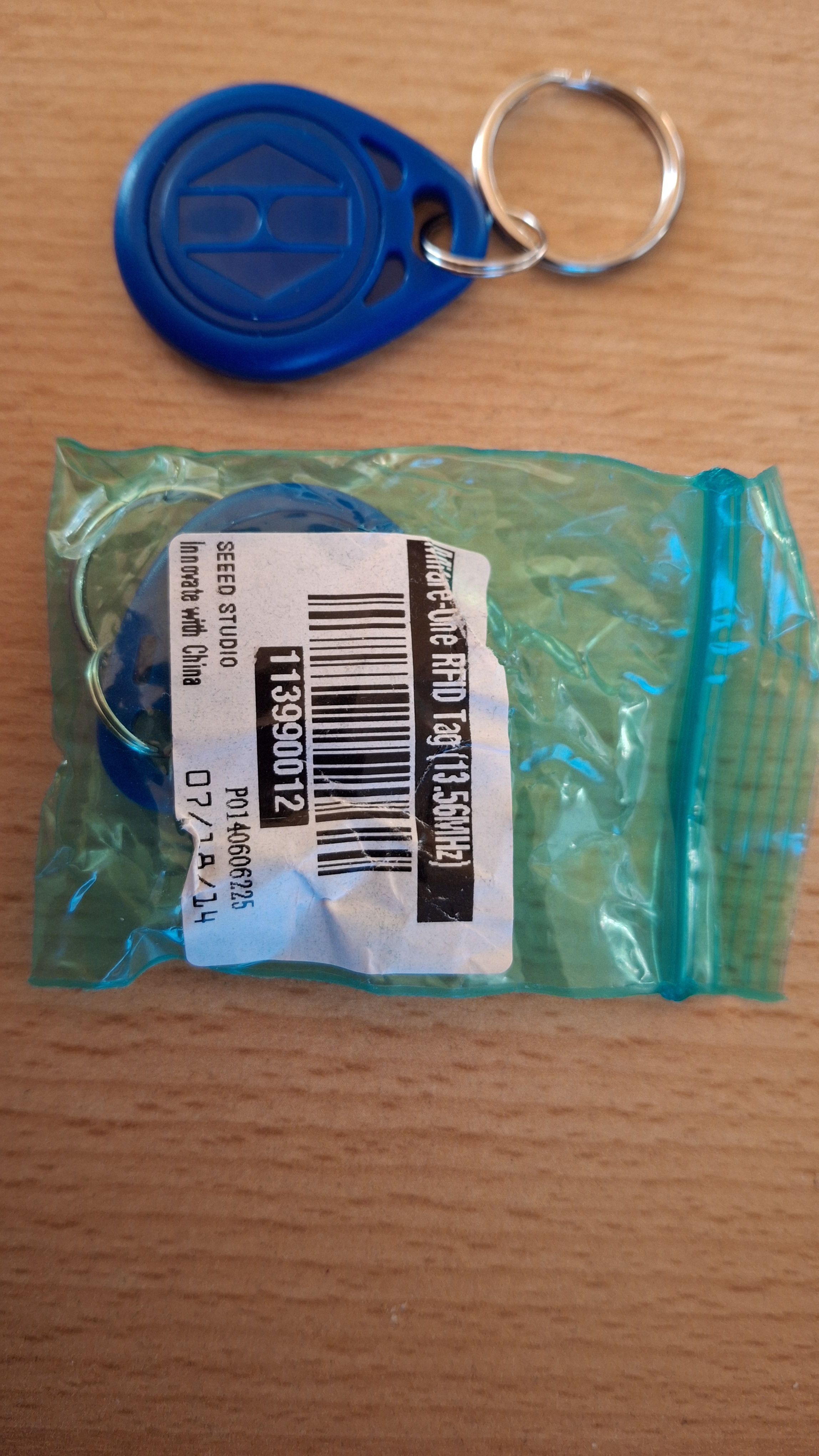

Ich hab in der Grabbelkiste noch 2 Mifare One Tags von Seed Studio gefunden.
Die gehen ohne Problem.
Lag wohl tatsächlich am Protokoll.
Also Fremdtags die Mifare Classic 1k Kompatibel sind, funktionieren.
Gibts erfreulicherweise für "next to nothing" im 5er oder Zehnerpack beim A oder in der Bucht. :D
