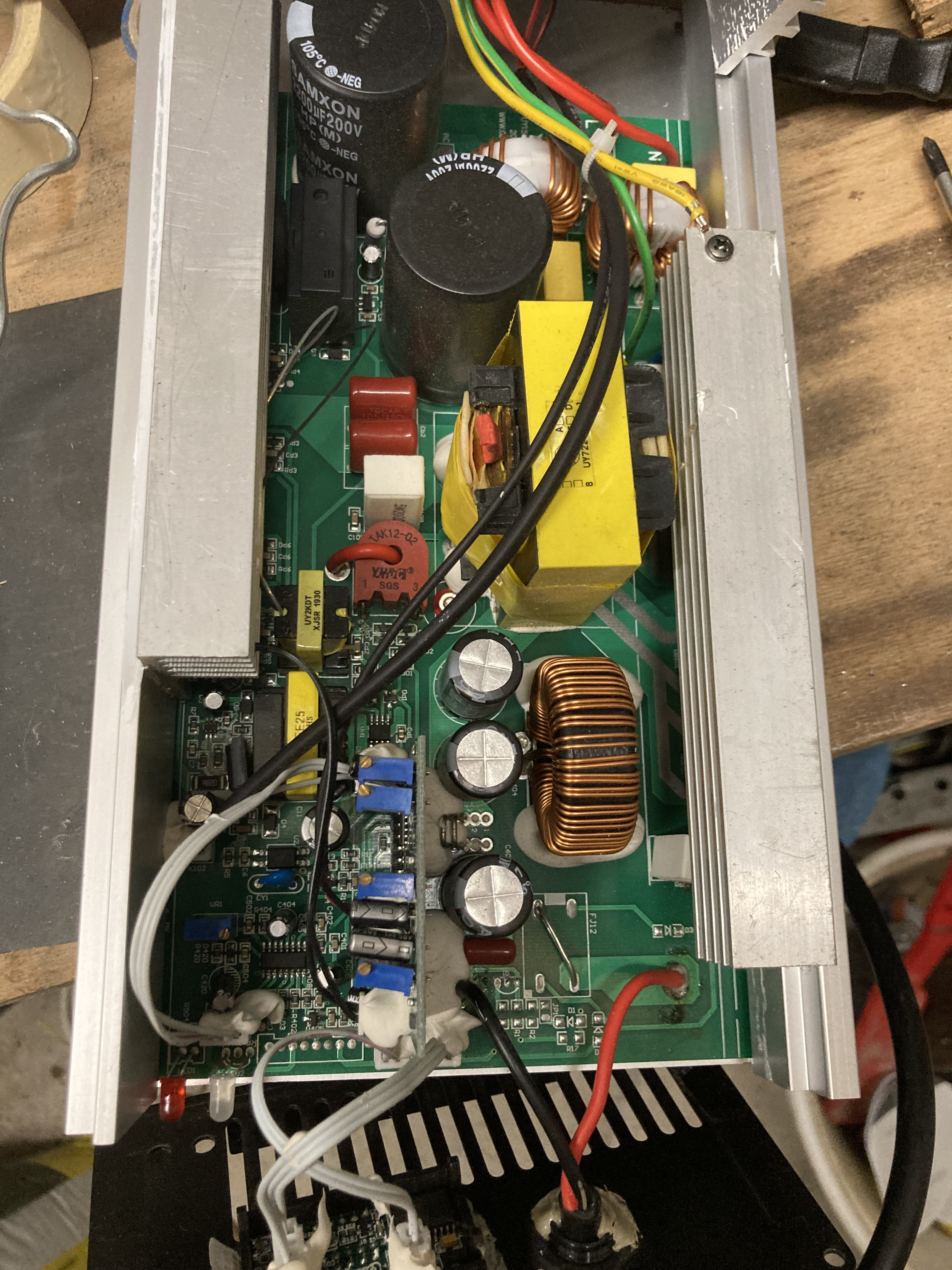

RobZ
- Beiträge: 250
- Registriert: Mo 28. Apr 2025, 13:49
- Roller: BTM Wildfire Performance 3,3kW
- PLZ: 97
- Tätigkeit: Schrauberkönig
Allwetterfahrer
Rennfahrer - Kontaktdaten:
Re: Tinbot ESUM ES1 Akku oder Elektrik Defekt
Im Ladegerät gibt es ein Potentiometer um die Spannung einzustellen. Kann leider keine Bilder liefern, hab das wie so oft nicht dokumentiert. Ist aber gut erkennbar und ziemlich eindeutig beschriftet wenn ich mich recht entsinne
Wichtig: Öffnen des Netzteils auf eigene Gefahr! Vorher unbedingt ausstecken und am besten 5 Minuten stehen lassen damit sich die Kondensatoren entladen können.
Die öbere Hälfte des Kühlkörpers lässt sich abnehmen, man muss nicht alles zerlegen. Vor dem Wiedereinstecken wieder zusammenbauen, da drin ist Netzspannung(auch wenn der Schalter an der Rückseite aus ist!)

DakarBGD
- Beiträge: 147
- Registriert: Mi 17. Nov 2021, 14:45
- Roller: ES1 X Pro
- PLZ: 57
So sieht mein Ladegerät innen aus.
Wo kann ich da was einstellen?
Mein Ladegerät zeigt selbst 84,8V ladeschlussspannung an.
