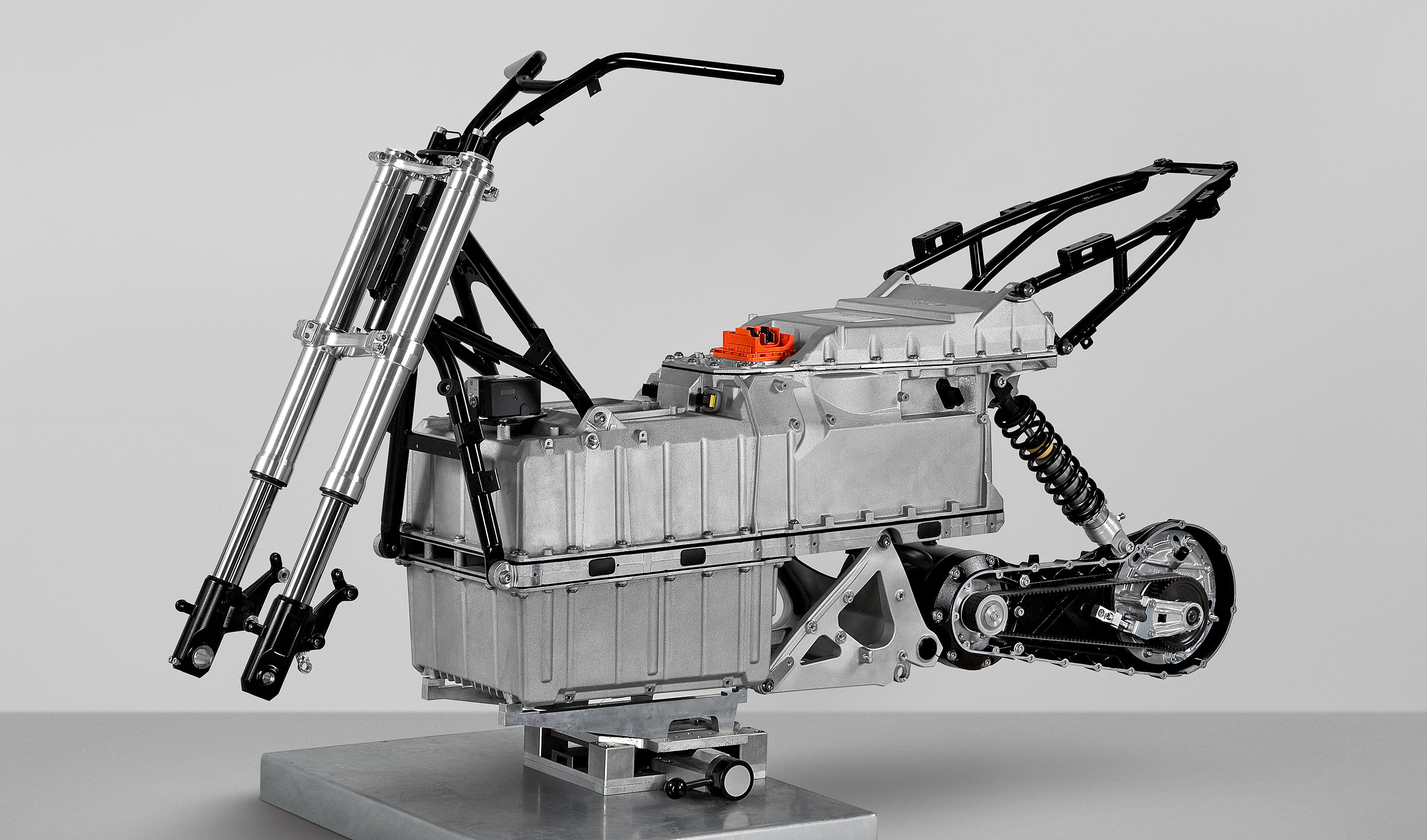

Es gibt meiner Meinung nach einen Nachfolger. Würde auch zeitlich passen: entweder haben die seinerzeit bei BMW mit der C Evolution eine Vectrix als Vorbild gehabt oder das Team ist da hin gewechselt.E-Bik Andi hat geschrieben: Di 6. Mai 2025, 13:10 Das sehe ich auch so. Aber das ist halt für Bastler vom Fach interessant. Niedriger Kaufpreis und sehr viel Platz für Akkus und Lader. Wenn so ein 23kWh Umbau irgendwann mal von einem Markenhersteller kommt, wird der Preis mit Sicherheit utopisch. Wie Dominik schon mal sagte, ist die Ladegeschichte für das Reisen lösbar. Das Ding könnte bestimmt mit 22kW im Peak an AC vertragen. Was sind heute noch 1C?
Inzwischen lassen sich auch die Akkus entsprechend aufrüsten. Wer das bezahlen will, für den gibt es eine professionelle Firma.
Das Problem: die Evolution Fahrer sind keine Schrauber. Deshalb gibt es kaum Austausch über das nötige Wissen.
Wenn man den Evolution mal nackt sieht, wird man erkennen, was da an Entwicklung drin steckt. Das ist quasi eine Alukiste mit angeschraubtem Steuersatz und Schwinge.
https://www.dexigner.com/news/25456

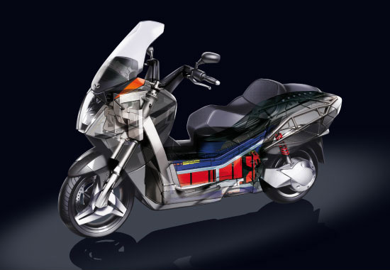

Das Ding hat eigentlich so ziemlich alles was man braucht. Ist nur in die Jahre gekommen und meiner Meinung nach nicht genug gewürdigt worden.
Sogesehen ist in den letzten Jahre nicht viel passiert. Selbst eine Senmenti ist da kein echter Fortschritt und BMW selbst hat mit dem CE02 technisch eher wieder einen Rückschritt gemacht.
Ansatzweise ist bei der Vectrix vieles ähnlich gelöst: gibt bei BMW nur einen geschlossenen Alurahmen, eine echte Einarmschwinge, kein Getriebe mehr und eine Doppelbrückengabel.
https://www.scooter-system.fr/news/1562 ... ctrix.html

Sowas von zustimm! Da schlägt mein (verhindertes) Bastlerherz höher!error hat geschrieben: Di 6. Mai 2025, 14:41
Und der Aufbau ist denkbar einfach, alles richtig gemacht! Und dazu noch alles Low-Cost und off-the-shelf, außer eben den Akkus. Aber der ganze Rest ist bewährte klassische Technik nach neuesten Standards. Der Alucontainer als Akkugehäuse und gleichzeitg tragendes Zentralelement ist extrem verwindungssteif und imho die perfekte Lösung. Hermetisch dicht, sehr gute Abwärmeabfuhr.

Wenn ich den Aufbau sehe, erinnert es mich an Pkw-BEV Komponenten und nur der Vorbau und die Driveunit mit Heck wurden daran angeschraubt. Eigentlich genial einfach und effizient in Puncto Stabilität, Raumnutzung und Kosten.

Du meinst bei der BMW CE04/CE02 ?
Das könnte gut möglich sein, dass BMW das aus deren E-PKWs übernommen hat....?

Genau das! Ich kenne die Einzelkomponenten....Afunker hat geschrieben: Mi 7. Mai 2025, 15:07 @E-Bik Andi:
