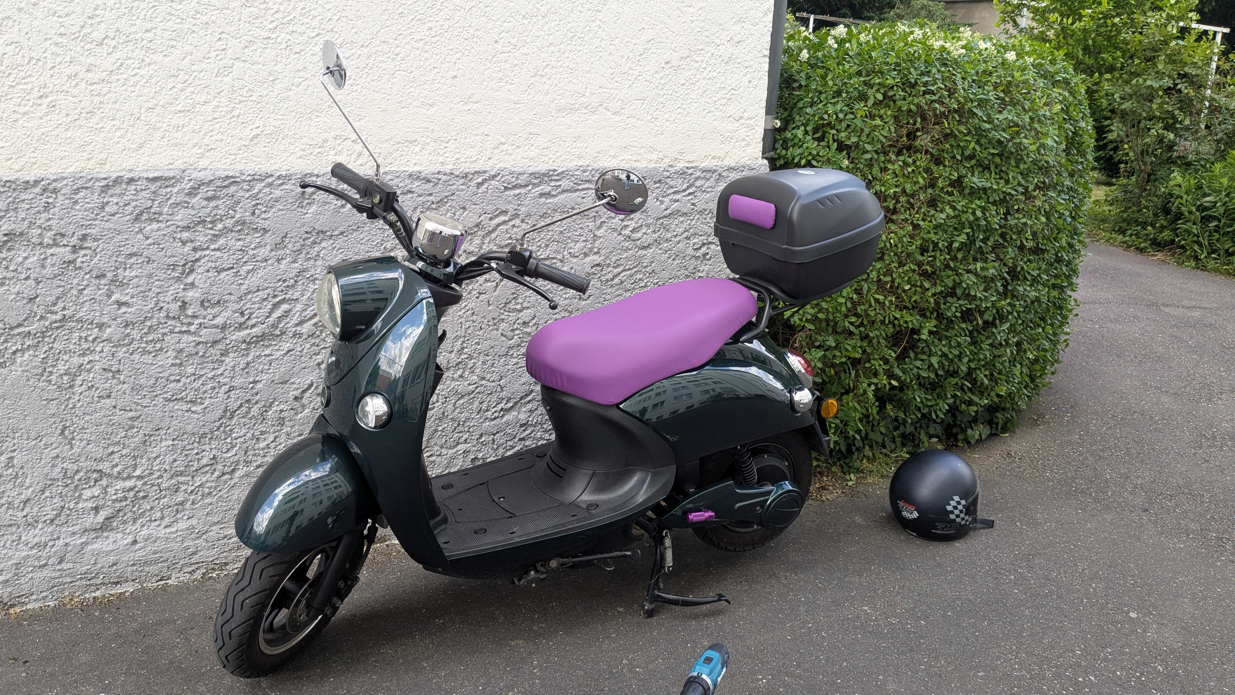

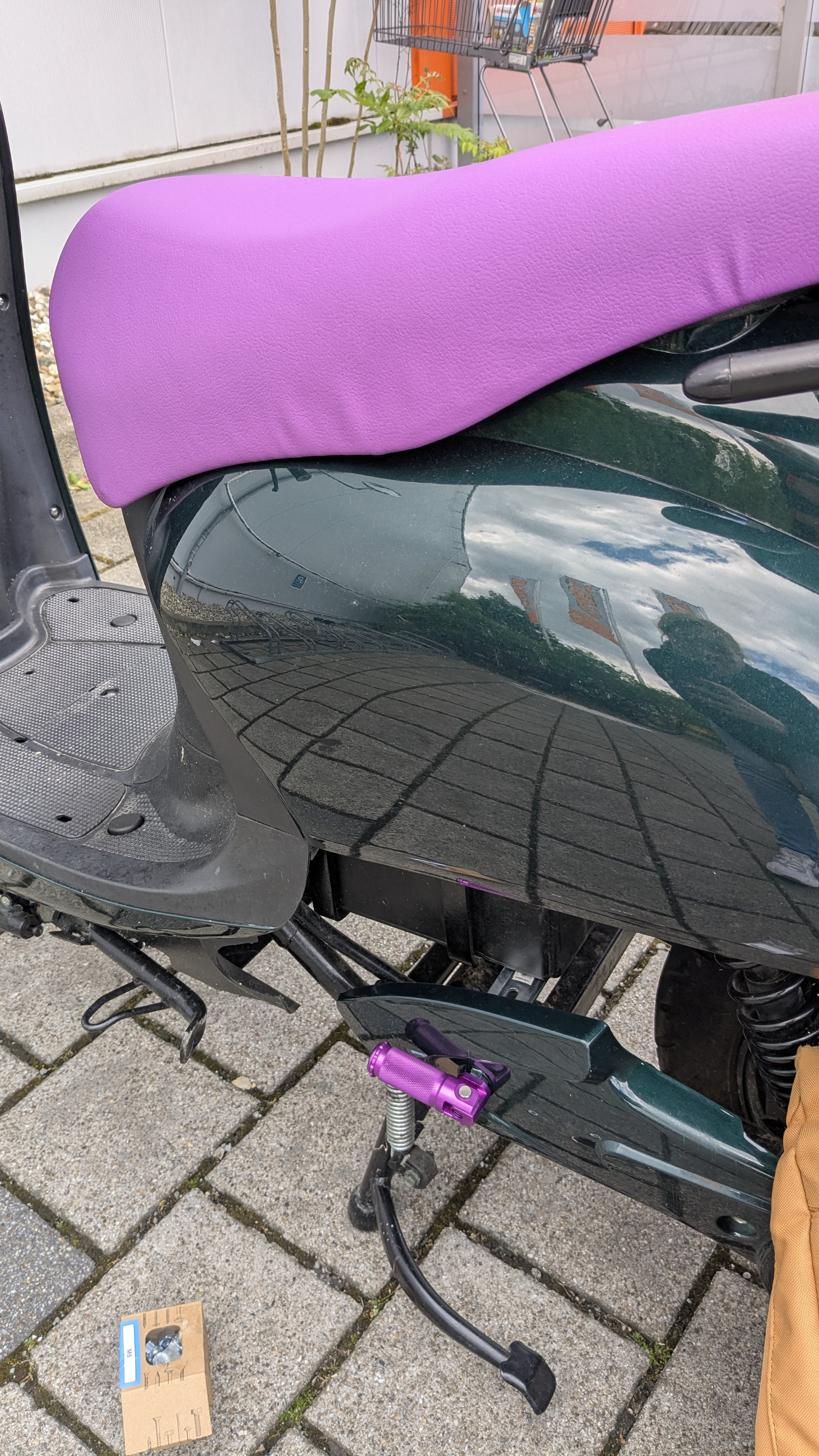

Die letzten Wochen durfte ich damit verbringen einen alten unu classic, der seit vielen Jahren in einer Garage stand, wieder herzurichten.
Es musste das Zündschloss getauscht, der Roller kompatibel mit den neuen Akkus gemacht und ein neuer (größerer) Sattel angebracht werden.
Den Sattel hab ich selbst bespannt, da der günstige, gebrauchte sehr mitgenommen war.
Zusätzlich zum neuen Topcase habe ich noch eine Rückenlehne selbst gebaut und Fußrasten angebracht.
Hier das Ergebnis in Bildern.
Falls jemand nach Unterstützung fürs Sattel neu beziehen sucht, kann man mir gerne schreiben. War auf jeden Fall alles gut machbar und ich persönlich finde die Farbkombi von dem dunklen Grün mit dem Lila mega
