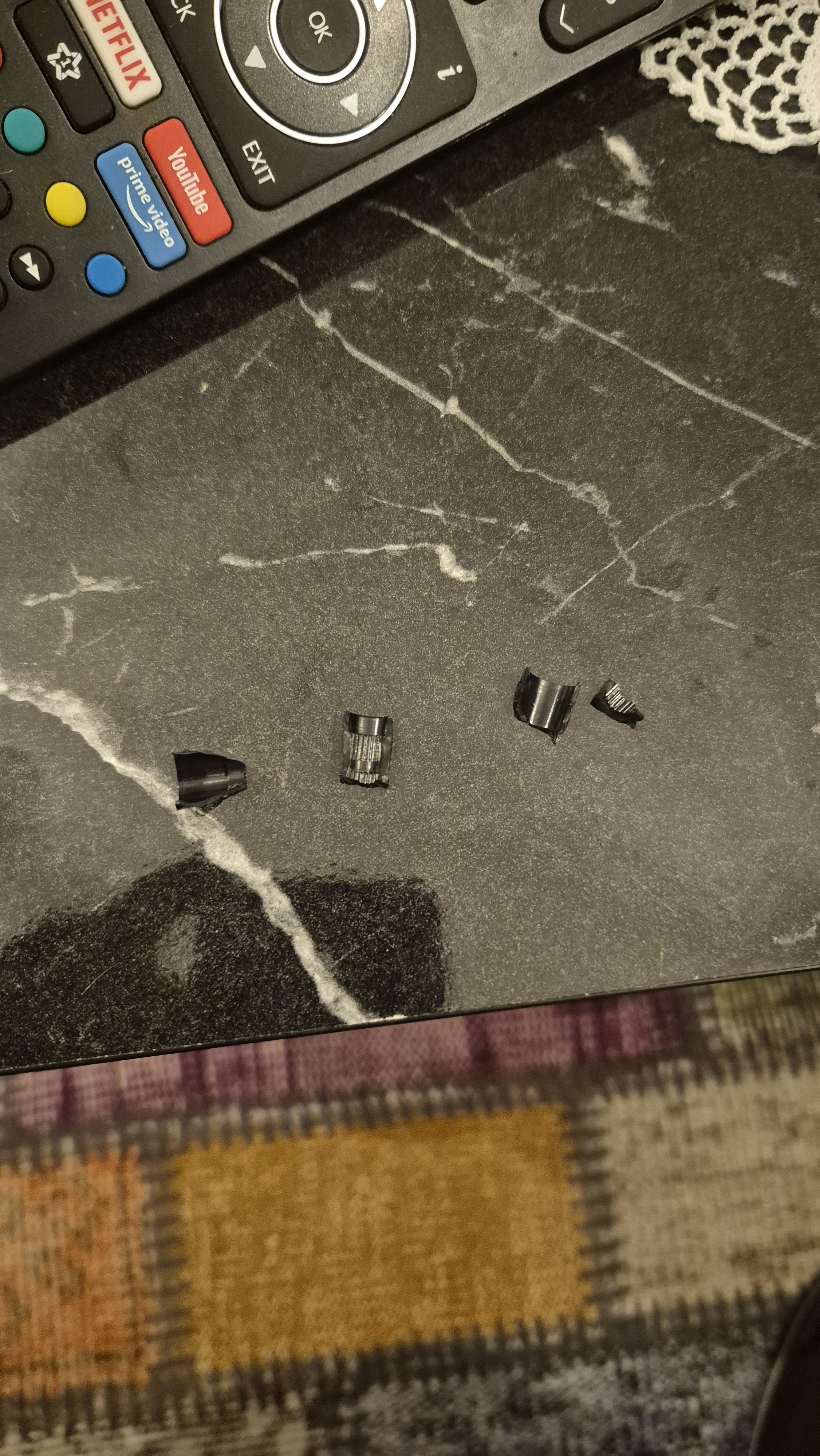

Mir ist gestern leider der Akku vom itank2 aus ca 1 mir höhe auf fliesen gefallen.
Danach hörte ich beim schüttel Teile im Akku die Lose sind
Habe den Akku aufgeschraubt und gesehen das Kunststoff Teile vom schraubenhülsen gebrochen waren.
Alles andere ist augenscheinlich ok.

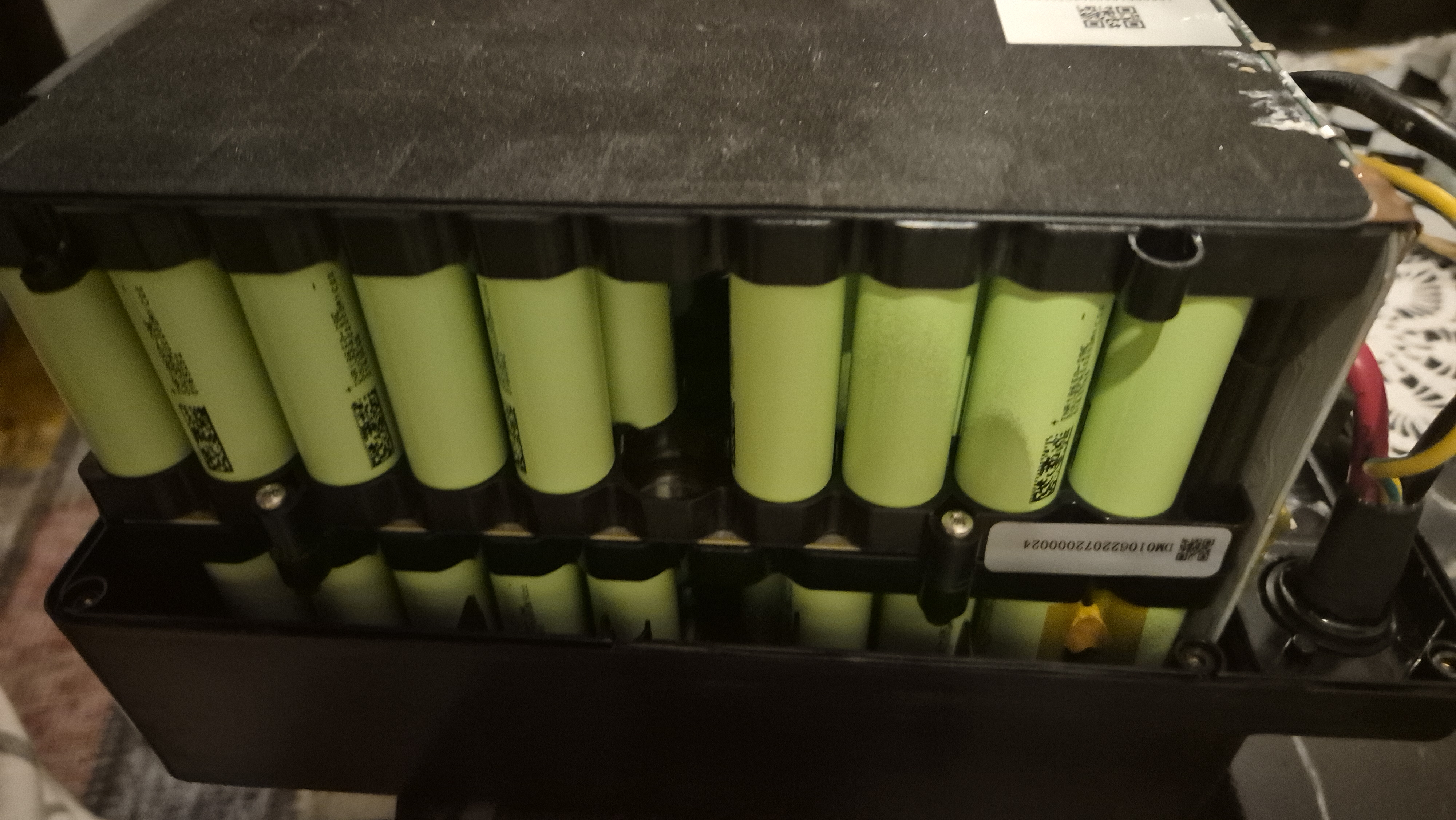

Hier mal Fotos vom Akku

Von der Ferne ist das schwer zu beurteilen. Die Plastikteilchen sind vielleicht nicht so wichtig. Entscheidend ist, ob die Zellen gestaucht sind oder sich Zellverbinder gelöst haben. Das ist leider schwer zu beurteilen. Ich würde das noch mal ganz genau ansehen und auch auf Gerüche achten. Zellen, die ausgasen, sind gefährlich.
Was die Anzeige betrifft: Entweder ist ein Kabel abgerissen bzw. ein Stecker am BMS rausgerutscht. Oder eine Platine hat Schaden genommen.
Und immer schön vorsichtig: da ist ordentlich wumms drauf. Bei einem Kurzschluss kannst du damit Schweißen.
Sicherer wäre bestimmt die Kontrolle durch eine Akkuwerkstatt.

Gestaucht sind keine Akkus Gerüche oder wärmeentwicklung konnte ich beim 3.ladevorgang nicht feststellen.
Scheint wirklich so, dass die Zellen gott sei dank kein Schaden genommen haben.
Kabel sind alle fest an der Platine habe es nochmal aufgeschraubt und geprüft.
Vermutlich hat eine Platine einen wegbekommen .
Ansonsten ist alles wie immer
