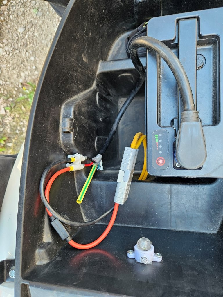

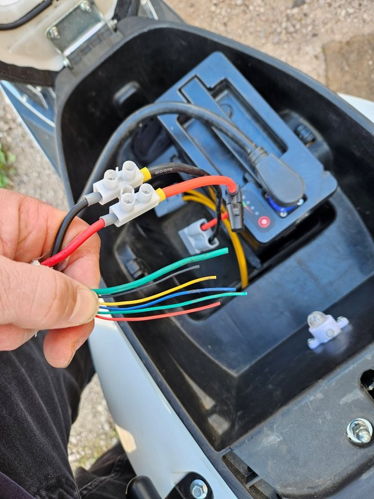

Hallo Ich habe einen Hawk 2.0 Version 2 Roller
Die Orginalbatterie ist (V72 20A mit Anderson) defekt.
Ich habe jetzt ein Adapter gebaut für den M25 2 + 1 + 5 Anschluss.
Ergebnis = Ja er geht an
die Alarmanlage geht auch
Nein kein Strom bei Licht, Motor usw.
Beim Adapter ist noch einmal ein 50A Widerstand zwischen, ist das das Problem???
Danke schon mal. Viele Grüße Manuel

Willkommen hier Manuel! Meinst Du damit nicht eher eine Sicherung, in dem schwarzen Kästchen, das in der fetten roten Leitung sitzt? Ist da überhaupt eine Stecksicherung drin? Und wenn ja, ist sie vermutlich für 12V, und daher absolut nicht geeignet für 72V! Womöglich ist sie dann direkt vorm Einstecken es Akkus in den Roller durchgebrannt, so dass kein Strom mehr fließen kann...Manuel hat geschrieben: Fr 30. Mai 2025, 16:54Beim Adapter ist noch einmal ein 50A Widerstand zwischen, ist das das Problem???

Hi MEroller
Danke für die schnelle Antwort.
Ja es ist eine Sicherung (mein Fehler). Die Sicherung ist noch ganz. Sonst wäre auch das Display & die Alarmanlage nicht angegangen
Ja ich könnte den Stecker noch mal kürzen und ohne die Sicherung versuchen. War halt bei Ebay so dabei.

Re: 72V Anderson - 72 V M25 2 + 1 + 5
Hi MEroller
Ja es war die Sicherung. Habe sie entfernt und er läuft wie neu.
Vielleicht hätte ich 50A war wahrscheinlich zu schwach der Durchfluss.
Danke und schönes Wochenende
