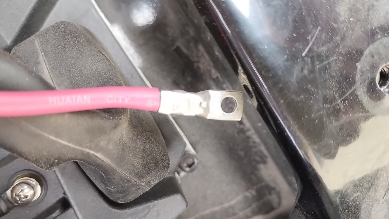

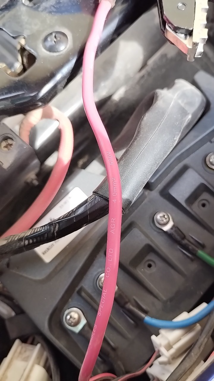

Das Pluskabel hat nur einen Kabelquerschnitt von 4 mm²:
Eigentlich viel zu wenig!
Ein passender Rohrkabelschuh ist der Cembre A1-M4, für die Schrauben der Größe M4 am Controller:
https://www.kabelschuhe-shop.de/cembre- ... h-4-6mm-m4
Ein Schrumpfschlauch sowie der vorher gezeigte Glasseidenschlauch kamen später noch drüber.
Vielleicht erneuere ich die anderen Kabelschuhe auch noch.

Jetzt sieht das schon mal ordentlich aus!
Den Glasseidenschlauch würde ich weglassen. Da staut sich eher die Wärme drin, die aufgrund der geringen Querschnitte möglicherweise entsteht.
4mm Schraube und 4 Quadratmillimeter Kabel - puh ha, die wollen es wissen. Aber da wundere ich mich jedesmal drüber. Wenn es sonst keine Schwachstelle gibt, scheint es ja zu funktionieren.
Du hast jedenfalls die Ursache geortet und den Fehler beseitigt
Schöne Grüße, Bertolt

So, nun habe ich heute einmal eine längere Probefahrt über ca. 13 km nonstop gemacht. Auch geschaut, dass möglichst viele Steigungen dabei sind.
Nach dem Abstellen dann sofort die Akkuwanne herausgenommen, und mit einem Infrarot-Thermometer die Hitze am Plus- und Minuspol gemessen (danach zur Kontrolle noch mit dem Finger hingefasst).
Ergebnis: Plus lag bei ca. 33°, Minus bei 31°. Auch der Controller an sich war bestenfalls handwarm. - Ich denke, das ist okay so, auch wenn es bestimmt noch belastendere und längere Streckenprofile gibt.
Am Minuspol (schwarzes Kabel) habe ich wegen der vermutlich doch höheren Strombelastung den Kabelschuh auch noch gegen einen hochwertigen von Cembre ersetzt. Die anderen (gelb-grün-blau) belasse ich so, weil sie keinerlei sichtbare Überhitzungsspuren zeigten.

So, gerade vorhin noch die angekündigte Höhenfahrt mit 150 m Höhenunterschied (am Stück sind 's eigentlich nur 100 m) absolviert, und am Berg dann gleich gemessen. Die Geschwindigkeit des Rollers sackte am steilsten Punkt auf 22 km/h ab. Vielleicht schon ein Zeichen, dass die Batterien langsam weich werden.
Ergebnis:
Rot (Plus) = 36°, Schwarz (Minus) = 34°, Blau = 41°, Grün und Gelb waren unauffällig.
Einzig die blaue Leitung tanzte etwas aus der Reihe. Trotz allem noch unbedenklich, denke ich. Kann und wird alles so bleiben jetzt.
