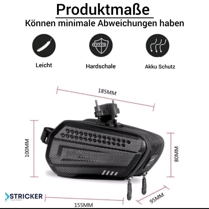

Als ich das Angebot gesehen habe, habe ich gedacht "Hoppla, das sieht gut aus!"
https://www.ebay.de/itm/356926374460
"E-bike E-scooter Akku 36V 20Ah mit Ladegerät Neu Batterie Roller XT60 36V 720WH
EUR 164,90"
Aber das Bild läßt mich zweifeln:
36V bei 20AH in diesem kleinen Volumen? Das kann doch nicht sein, oder?
Das glaube ich nicht

.Vahrland hat geschrieben: Mi 28. Mai 2025, 15:48 Als ich das Angebot gesehen habe, habe ich gedacht "Hoppla, das sieht gut aus!"
EUR 164,90"
Es gibt einiges was man nicht glauben kann / soll /// 20 AH bei 2 kg
Als erstes wäre eine Aussagekräftige Themenbeschreibung sinnvoll. /// Bist Du eigentlich im richtigen Film. ///
Gruß Conny

Wenn es zu billig oder zu gut um wahr zu sein ist, dann ist es meistens fake.
Nehmen wir mal 21700 Zellen mit 5Ah an.
40x70gr sind schon 2,8kg , da fehlt dann noch das Gehäuse und die Zellverbinder.
Somit höchstwahrscheinlich ein Fake.
