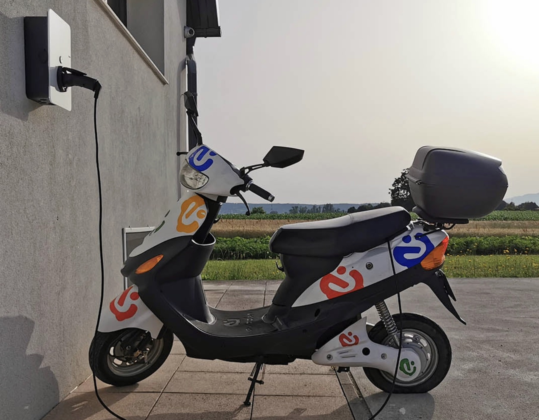

Beigefügtest Bild: Ein Traum! ♥
Natürlich sagte er: "Wieviel Strom fließt, regelt der Abnehmer / Dein Fahrzeug".
Genau den Satz sagte er auch
