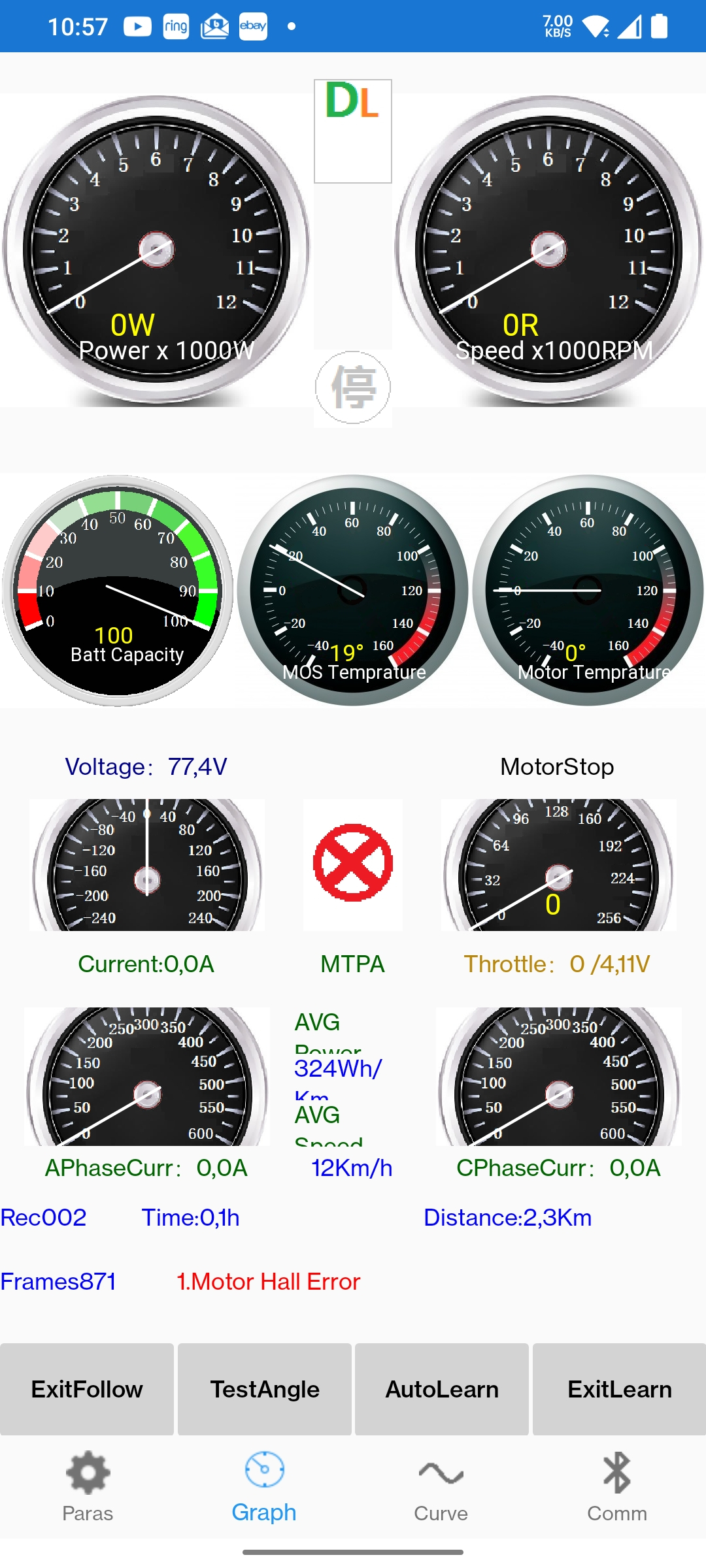

Ich schalte die Maschine ein, alles scheint in Ordnung. Wechsele ich von P auf 1 und gebe Gas (und halte Vollgas) zuckt der Motor kurz, stoppt dann wieder. Danach läuft er kurz in langsamer Geschwindigkeit ein paar Sekunden (~5-7) und stoppt dann komplett.
MIt beginn des Gasgebens piept der Fardriver alle 3-4 Sekunden. Ein weiteres Gasgeben ist nicht möglich. Auch nach loslassen des Gashebels piept der Fardriver weiter.
Die App zeigt dann folgenden Zustand:

Mir ist auch noch nicht klar, ob der Fehler tatsächlich bei den Hall-Sensoren zu suchen ist. Klar, sagt die Fehlermeldung ganz deutlich "Hall sensor" aber das "Weak" ist ja auch noch da.
Ob sich das Problem durch das wechseln der Hall-Sensoren beheben lässt...
