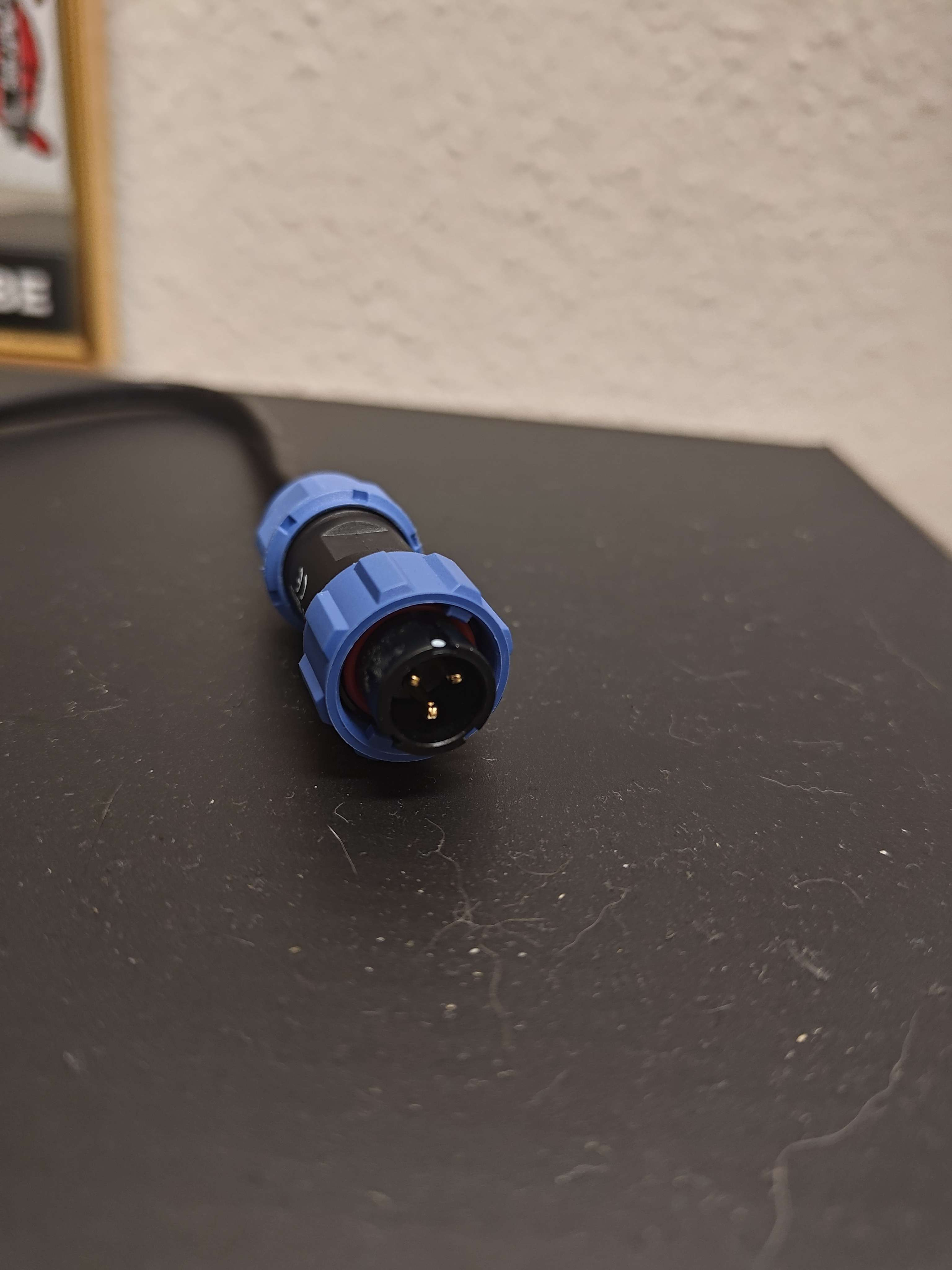

Ich hab mal ein Bild von dem Anschluss gemacht, weil der passt auch nicht an die Batterie. Keine Ahnung wofür ich den verwenden könnte.Philly hat geschrieben: Mo 9. Jun 2025, 19:44Oh okay das Kabel ist interessant! Sieht aus wie ein not-ladekabelphilip hat geschrieben: Mo 9. Jun 2025, 17:51 Um es ein wenig konkreter zu machen:

Thunder115
- Beiträge: 1071
- Roller: UNU 3 kW Mod.2018
- PLZ: 01067
Re: Anleitung für die Power Bank?
Irgendwo am Roller muß dazu von außen zugänglich der Anschluß sein. Ich erinnere mich schwach es irgendwo mal gelesen zuhaben - irgendwo hinten am Roller.
Ansonsten schreib ins Support -formular auf der Webseite.
Der Stecker Ist nicht für den Akku gedacht sondern um von außen die 12V aufzuladen bzw. zu puffern, damit der Roller angeht.

Im Reparaturhandbuch habe ich folgendes gefunden unter der Rubrik „Externer Ladeanschluss“:
„ Nachdem die untere Rückwand des Scooters entfernt wurde, schaue Dir das Innere an. Dort
findest Du den externen Ladeanschluss, der von einer Plastikmutter gehalten wird. Entferne
die Mutter und schiebe den gesamten Anschluss auf der anderen Seite heraus.“
In anderen Beschreibungen lese ich heraus, dass sich der externe Ladeanschluss an der unteren Rückwand auf der linken Seite befindet. Wenn man also hinter dem Roller steht, müsste er links unten über dem Reifen sein, so meine Vermutung.
