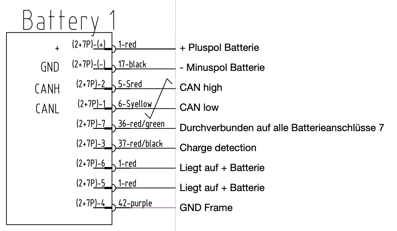

Hier nun meine Gedanken zur Lösung meines Problems via JK BMS. Da ich aber kaum Erfahrung mitbringe, würde es mich freuen wenn ihr Bescheid gebt.
Das JK BMS JK-B2A24S20PHC, von welchem ich Dokumentation um18:02 hochgeladen habe, ist ein 24S und hat den CAN Bus Anschluss für CAN high und CAN low.
Soweit ich aus dem S300SE Verdrahtungsplan entnehmen kann, würde ich auch nicht mehr Verbindungen zum Roller brauchen?:
Kann jemand meine Gedanken bestätigen?

Das beide CAN Bus haben und über zwei Pins miteinander verbunden sind, heißt noch lange nicht, das sie auch miteinander kommunizieren können.
Zum ersten gäbe es zig verschiedene Übertragungsgeschwindigkeiten und zum anderen können beide einfach aneinander vorbei reden ohne dabei voneinander Kenntniss zu nehmen.
Bei CAN-Bus braucht es festegelegte Adressen und Datensätze und der gegenüber muss diese Anfragen auch an diesen Adressen erwarten und mit den richtigen Daten an die passenden Adressen Antworten.
Ansonsten passiert einfach gar nichts.

Exakt, man kanns probieren, klar. Aber es wäre schon ein sehr großer Zufall, dass es klappt. Die Hersteller kochen da gerne ihr eig. Süppchen, was die CAN IDs angeht.

Hallo scootelectric,
zum YangYang BMS: Dass man ausgerechnet ein BMS nur für Blei-Säure-Batterien verwenden soll, empfinde ich auch als merkwürdig. Da hat wohl KD (künstliche Dummheit) bei der Übersetzung ins Englische mitgeholfen.
Zur Akku-Roller Problematik:
Mit Plus und Minus auf den dicken Stecker/Buchsen-Pins schaltet der E300SE also (normal) EIN. Soweit so gut!. Es ist aber keine RS485 / CAN-Kommunikation zum Fahrzeug aktiv. Über die läuft normalerweise die Übertragung des Akku-Füllstandes (ermittelt vom BMS) an das Fahrzeug und dessen Display.
Das jetzige Verhalten erkläre ich mir jetzt so, dass im Fahrzeug keine Imformation vorliegt "Akku in Normalem Ladezustand" obwohl die Spannung am Controller noch über der Schwelle "Akku leer = Motor Stopp" liegt. Intelligente Roller schalten den Controller dann auf "lame home". D.h. den Schleichgang mit niedrigstem Energieverbrauch zurück, um es noch zum Ladegerät zu schaffen. Möglich, dass dies evtl. auch schon kommt, wenn nur ein Akku drin ist. Dein Schaltplan zeigt ja Anschlussunterschiede zwischen Batterie 1, Bat 2 und Bat 3.
Hier ist der Schleichgang natürlich "unpassend". Also braucht der Segway Akku-Informationen und das BMS muss auch so programmiert werden, dass es die reale Akku-Kapazität und die Voll-Spannung kennt.
