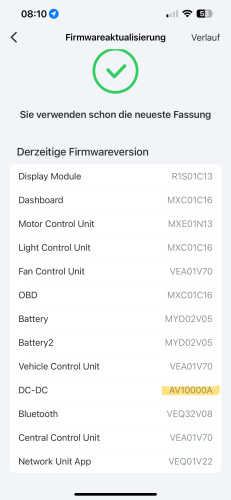

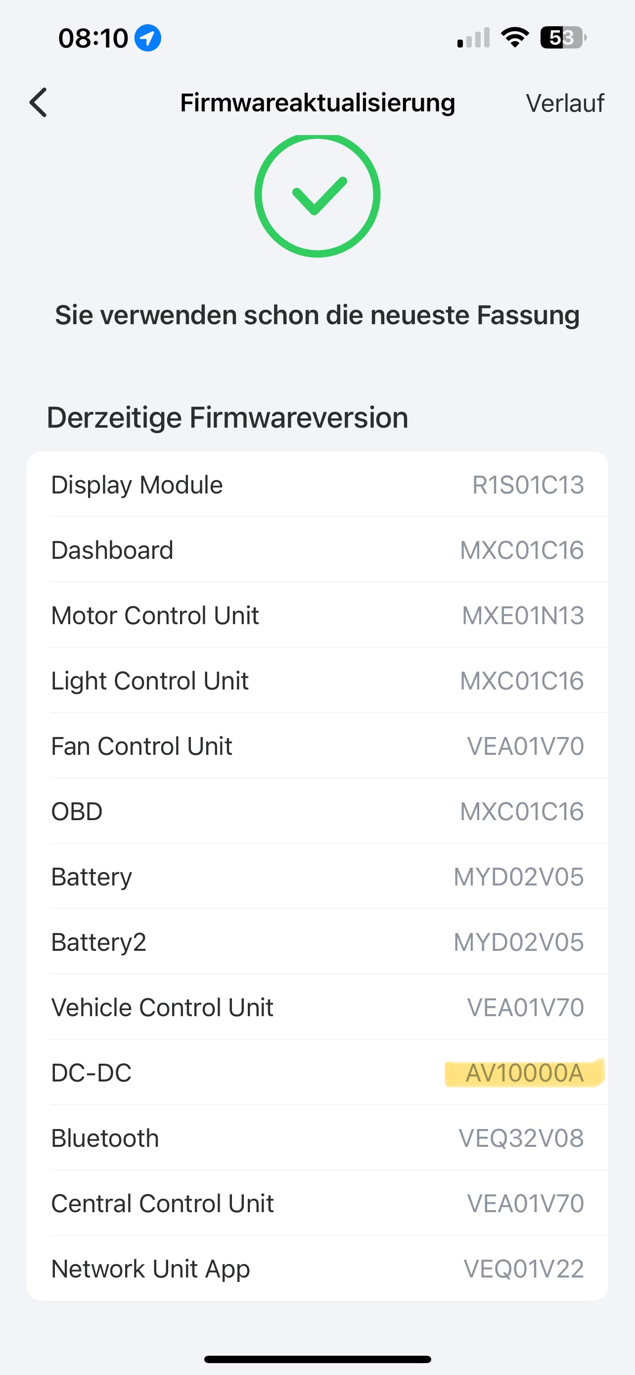

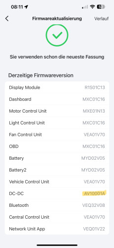

So, nachdem ich was Diagnosen betrifft, alles ausprobiert habe und mit dem Gerät und seine Handhabung etwas sicherer fühle, traute ich mir die ersten Gehversuche bzgl. Updates zu.

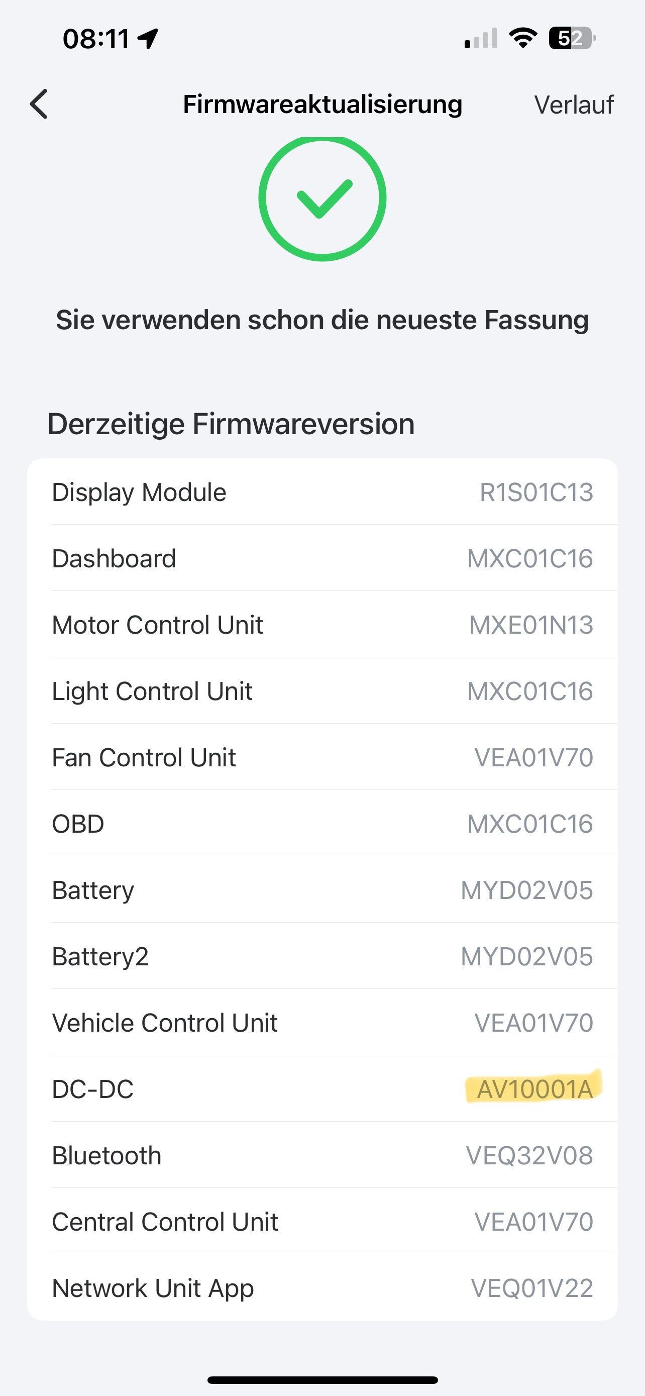

Wie Du mir empfohlen hast, habe ich als erstes den DC-DC Konverter update-t, von AV10000A auf AV 10001A.
Gibt es bzgl. Reihenfolge danach eine Empfehlung oder gar vorgegebene Pflichtfolge?

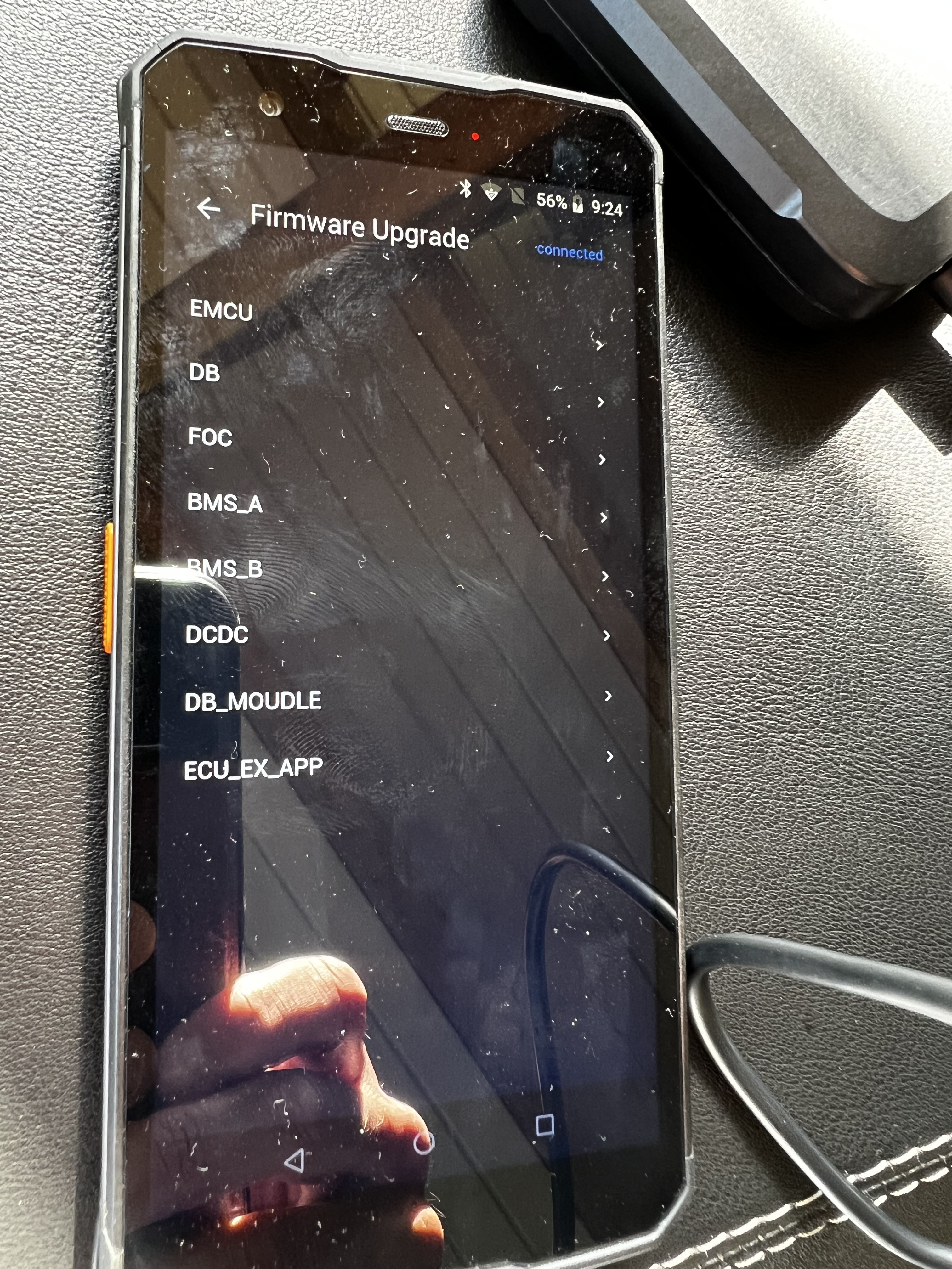

Ich habe eine Anleitung (jedoch von 2022, also möglicherweise veraltet oder nur auf alte Software oder FW-Stand bezogen) in der eine andere Reihenfolge vorgeschlagen, nämlich: (siehe Bild)
H2 Adapter (erledigt)
EMCU (ECU)
FOC - steht mir als Update aktuell gar nichts zur Verfügung)
BMS - darf ich hier auf V4 downgraden um mehr Kapazität rauszuholen?
DC-DC - (erledigt)
DB
Motor
ECU-Netzwerkmodul
...und dann alles andere falls noch was zur Verfügung steht.
Motorupdate kann ich leider nicht machen (vielleicht gibt es gar kene neue Version) denn ich habe leider den Link zur PC-Software und FW Files nicht :( (Kabel und Co. hätte ich) - keine Ahnung woher man diese Dateien "beziehen" kann.
Vielen Dank für deine Meinung und Hilfe und Greetings
Miklos
2022er Niu MQi EVO GT
Cerna
Beiträge: 8
Registriert: Sa 14. Jun 2025, 11:54
Roller: Niu MQi GT Evo
PLZ: 9428
Land: CH
Re: NIU Handy - H2 Smart Diagnostic Scanner
Beitrag von Cerna »
@all

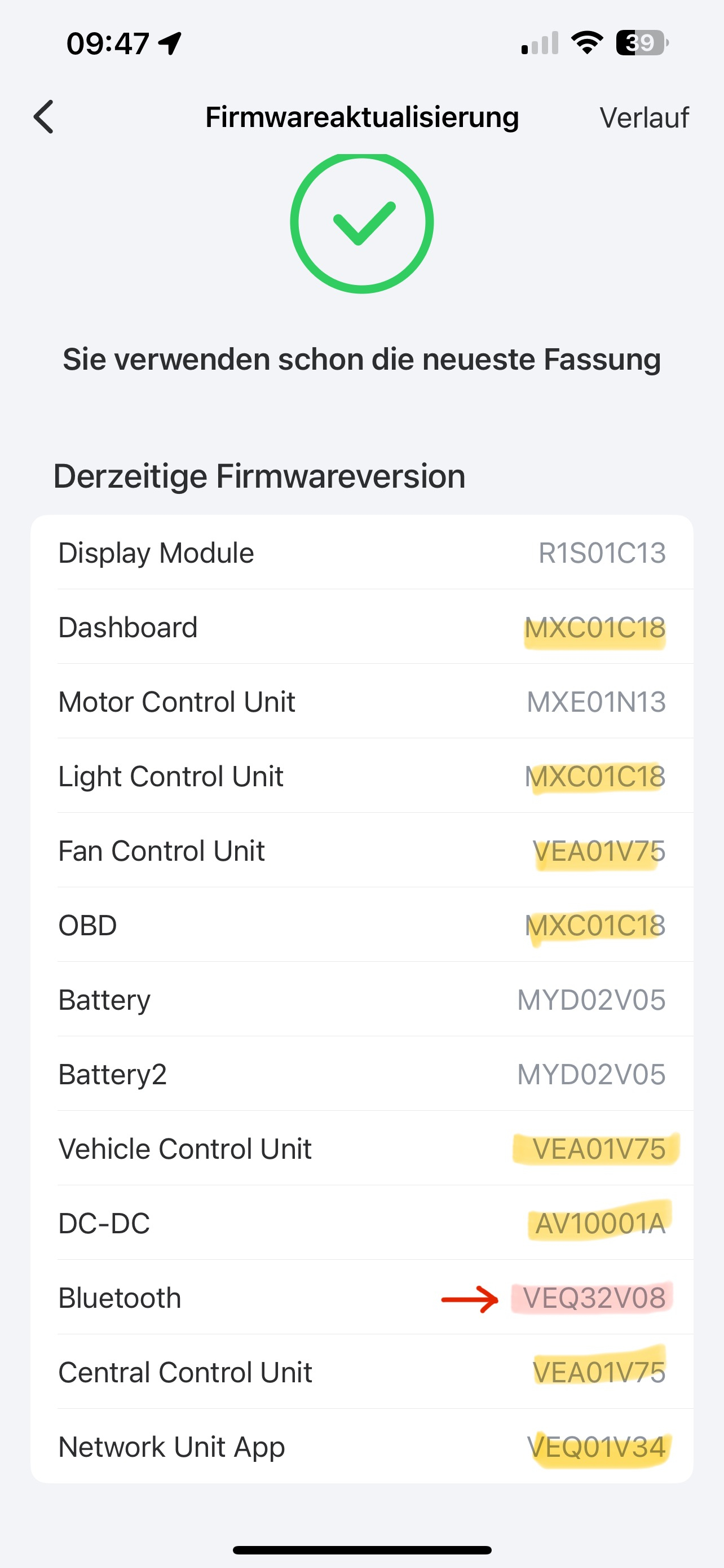

Die Updates habe ich doch noch gemacht, in der Reihenfolge von oben nach unten, wie in der "H2 App" angezeigt wurde, das erschien mir als plausibel. (bis auf wie bereits erwähnt, DC-DC Converter, das wurde als erstes erledigt).
Die ganze Sache war einfacher als gedacht, ging ohne Störungen, ohne Unterbrechungen flott durch.
Mache Updates sind in 5 Sekunden durch gewesen, manche (z.B. Netzwerkmodul) haben bis zu 4-5 Minuten gedauert (war aber mit % Anzeige stets verfolgbar und responsiv, nachvollziehbar, was er gerade macht)
Aktuell sieht die Sache so aus (siehe Bild)
Was ich nicht gefunden habe, ist BLE / Bluetooth update.
Irgendwo, in einem anderen Post meine ich gesehen/gelesen zu haben, dass hierbei eine Version v11 geben soll.
Noch zu erwähnen ist, dass z.B. "Fan Control Unit" ist nicht direkt mit dem H2 updatebar, aber nach dem Restart des "Central Control Unit" aus der Niu Phone App wurde die Version auch "update-t", korrekt angezeigt mit v75. (vorher v70).
Alles im allen gut gegangen. Es bleiben einfach lediglich zwei Fragen offen:
Bluetooth: wie updatebar? (notwendig? - scheint alles zu funktionieren)
BMS (Akkus): V5 bleiben? Auf V6 rauf oder auf V4 retour? Auch hier noch die Frage: im H2 stehen BMS_A und BMS_B zur Verfügung (gleiche Versionsauwahl im jeweiligen Untermenü) -> muss also z.B. "Battery" auf BMS_A und "Battery2" auf BMS_B update-t werden? (oder können/müssen beide gleich mit z.B. BMS_A?)
Danke schön, mfg, Miklos

kannst alles auf die neuste Version ziehen, außer dem DCDC ist die Reihefolgen egal.
BMS A und BMS B bezieht sich auf die eingebauten Akkus im Roller. Die Akkus habe ich mit direkt Verbindung immer geupdated, dauert auch nicht lange.
Kannst direkt auf die V06 gehen. Allerdings werden bei jedem Update die min/max Werte gelöscht also der State of Healt (SoH). Daher bei der nächsten Ausfahrt aufpassen wenn man unter 20% geht.... das kann sehr schnell nach unten gehen.
Am Besten wäre es die einmal leer zu fahren bis zur Abschaltung und dann am Stück aufladen, dann hast du den echten SoH wieder drin. Kannste mit dem H2 in der Hauptansicht unter Batterie anzeigen lassen.
