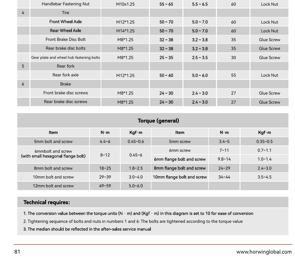

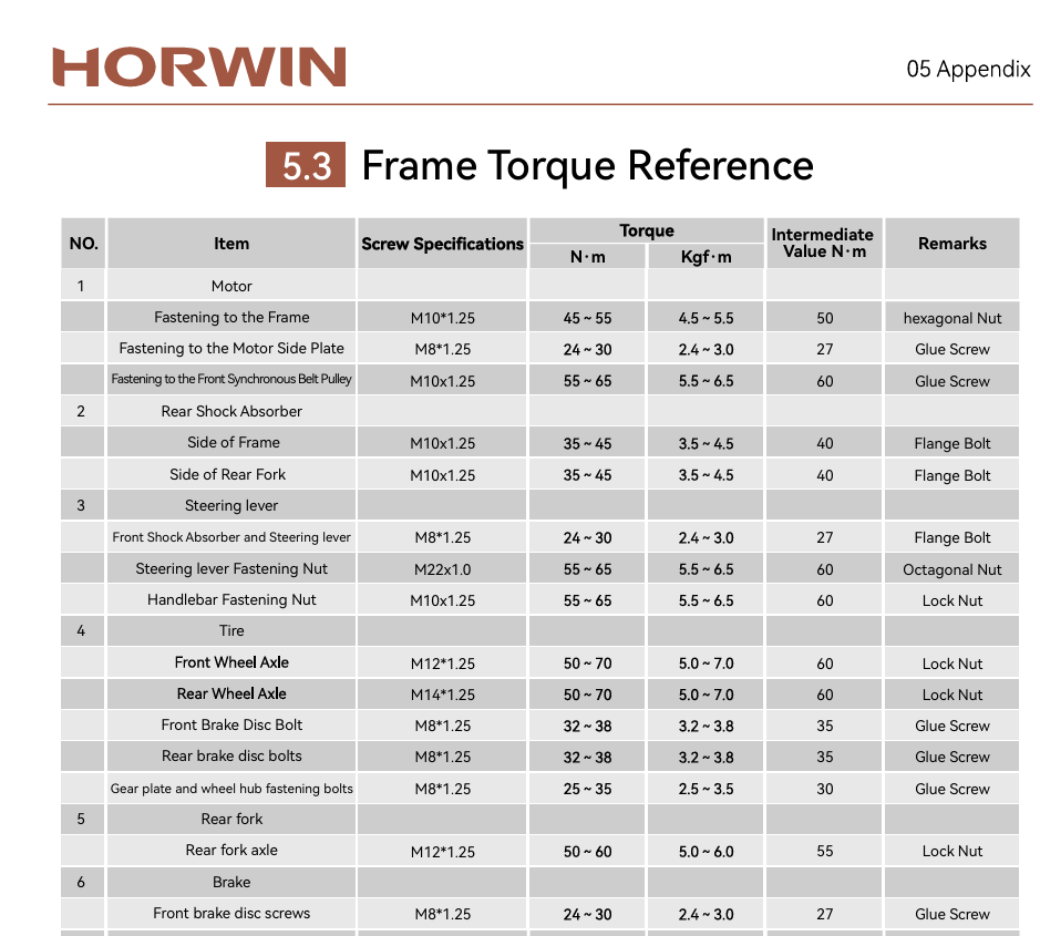

Anzugsdrehmomente
Beitrag von Markus Sch. »
Anzugsdrehmomentliste EK - SK.pdf
(73.63 KiB) 96-mal heruntergeladen
