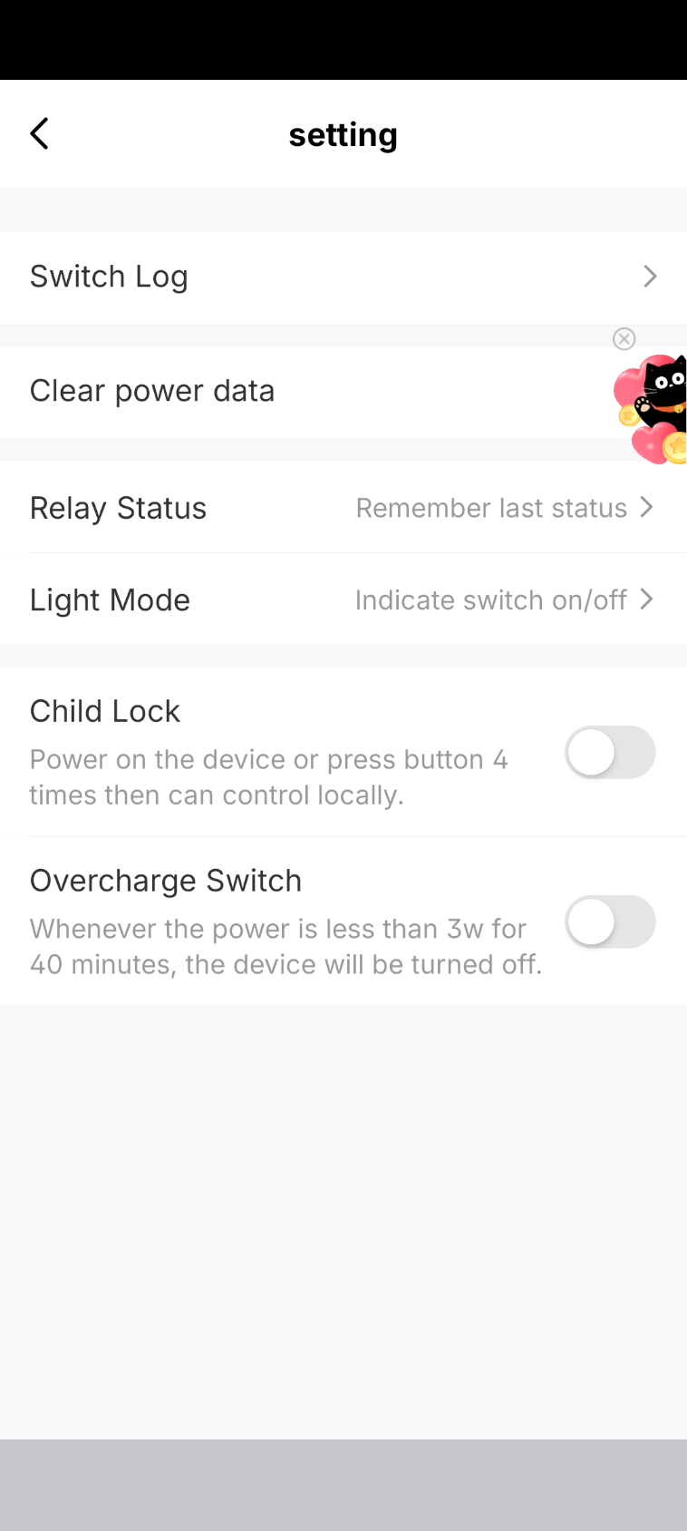

Das ist zu hundert Prozent die gleiche Hardware die es für unter 5€ zu kaufen gibt. Die haben einfach die Software angepasst um den Schaltpunkt definieren zu können. Einige meiner Chinesendosen können sich automatisch bei weniger als 3 Watt abschalten wenn gewünscht. Das ist nichts anderes mit einer anderen Schwelle.

Aber "unter X A Strom abschalten" gibt es da nicht?
Also im Prinzip gibt es das, ist ja auch kein Hexenwerk.
Um sich davon zur Ruhe setzen zu können, müsste man nur Kontakt zur Fabrik bekommen und denen eine andere Software abschnacken.
Aber die Idee ist leider so naheliegend, das gibt es garantiert schon fertig in China...

Nein, leider keine Definition möglich in der Einstellung. Die Steckdosen sehen alle gleich aus haben aber zig verschiedene Varianten was die Software angeht. Ich hab die vor 5 Jahren für 10€ gekauft mittlerweile gibt's die für 3€. Alle funktionieren unter der Tuya App.
