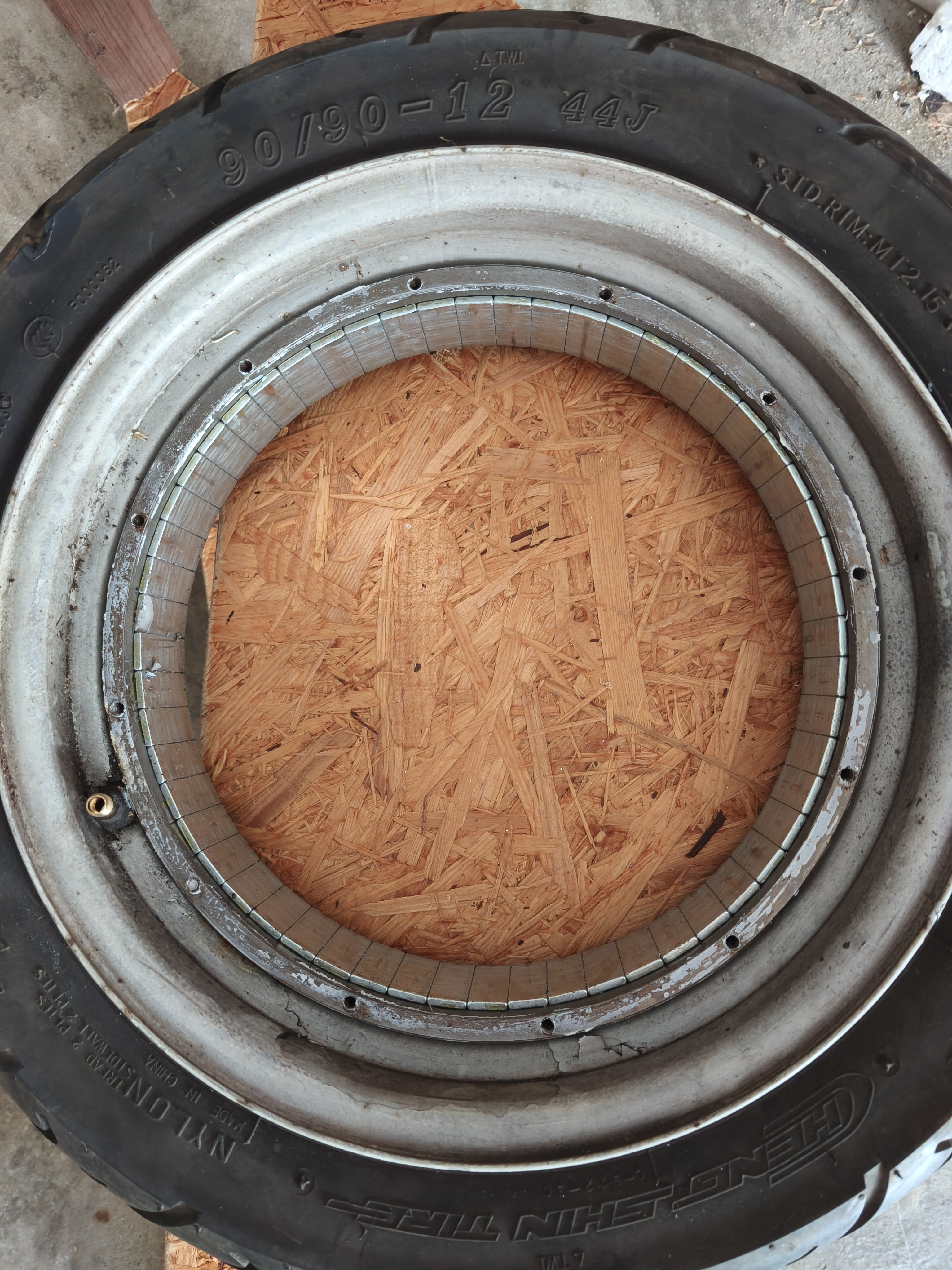

Re: Polpare oder Magnetpole Kumpan 1954L Motor
Habe einen zufällig offen. Es befinden sich 56 Magnete im Motor, somit 28 Polpaareqwert0815 hat geschrieben: Fr 27. Jun 2025, 11:16 hat einer eine Ahnung, wie viele Polpaare oder Magnetpole der schwarze Motor (mit 12 Zoll Reifen) von einem Kumpan 1954L oder 1954S hat?
Es handelt sich um einen Taizhou Jinyu Electric Motor Co., Ltd. Modell YJ-2000-12/1301-0101 (laut CoC)
