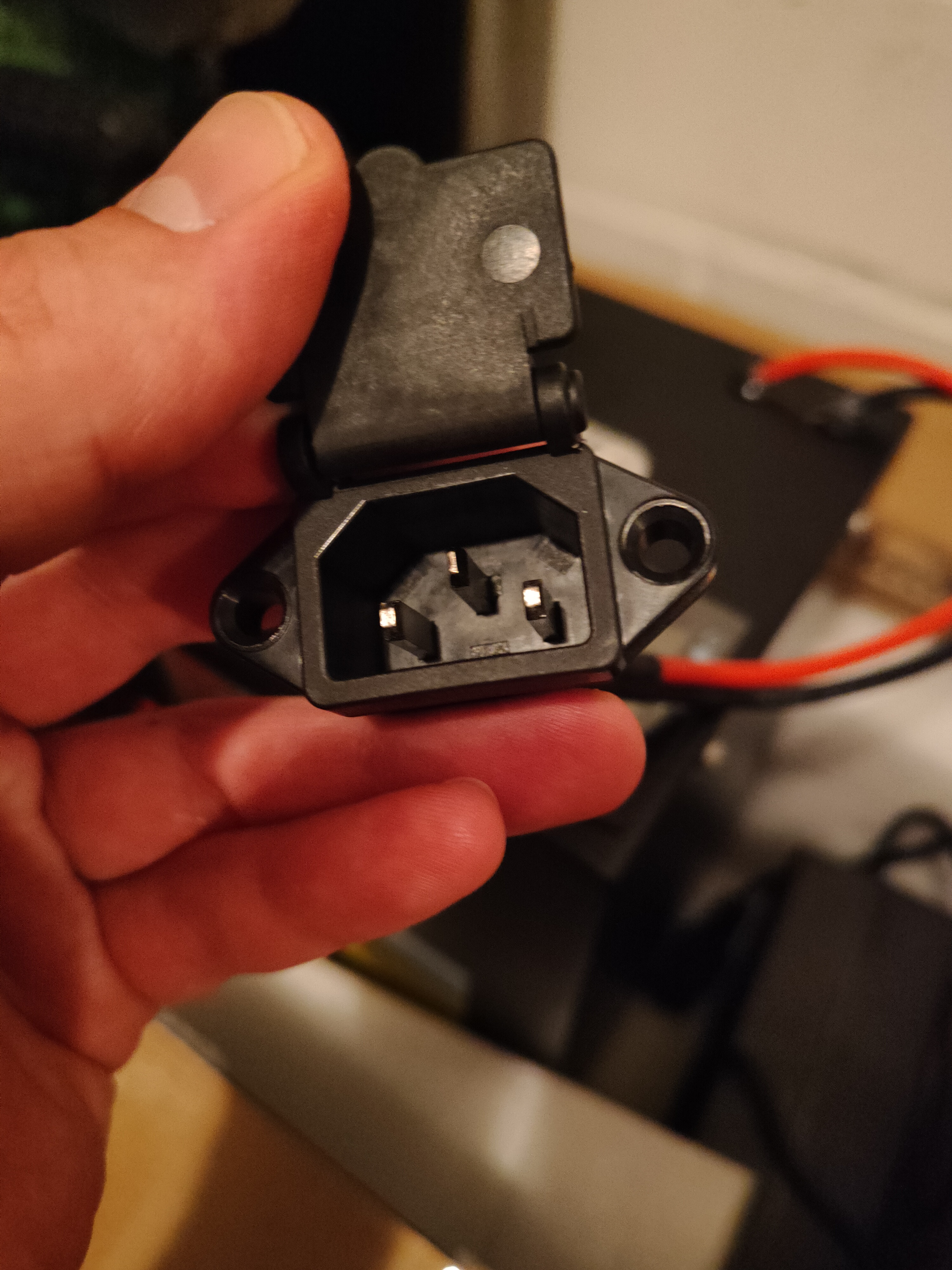

Der Akku ist angekommen
Jetzt muss ich den Stecker austauschen...Ist das ein großes Problem ?

Oder Du baust Dir einen Adapter, dann musst Du nicht am Akku rumlöten. Ist dann allerdings eine zusätzliche potenzielle Fehlerquelle. Mit einem guten Lötkolben (min 100W) und etwas Löterfahrung ist das Löten kein Problem.

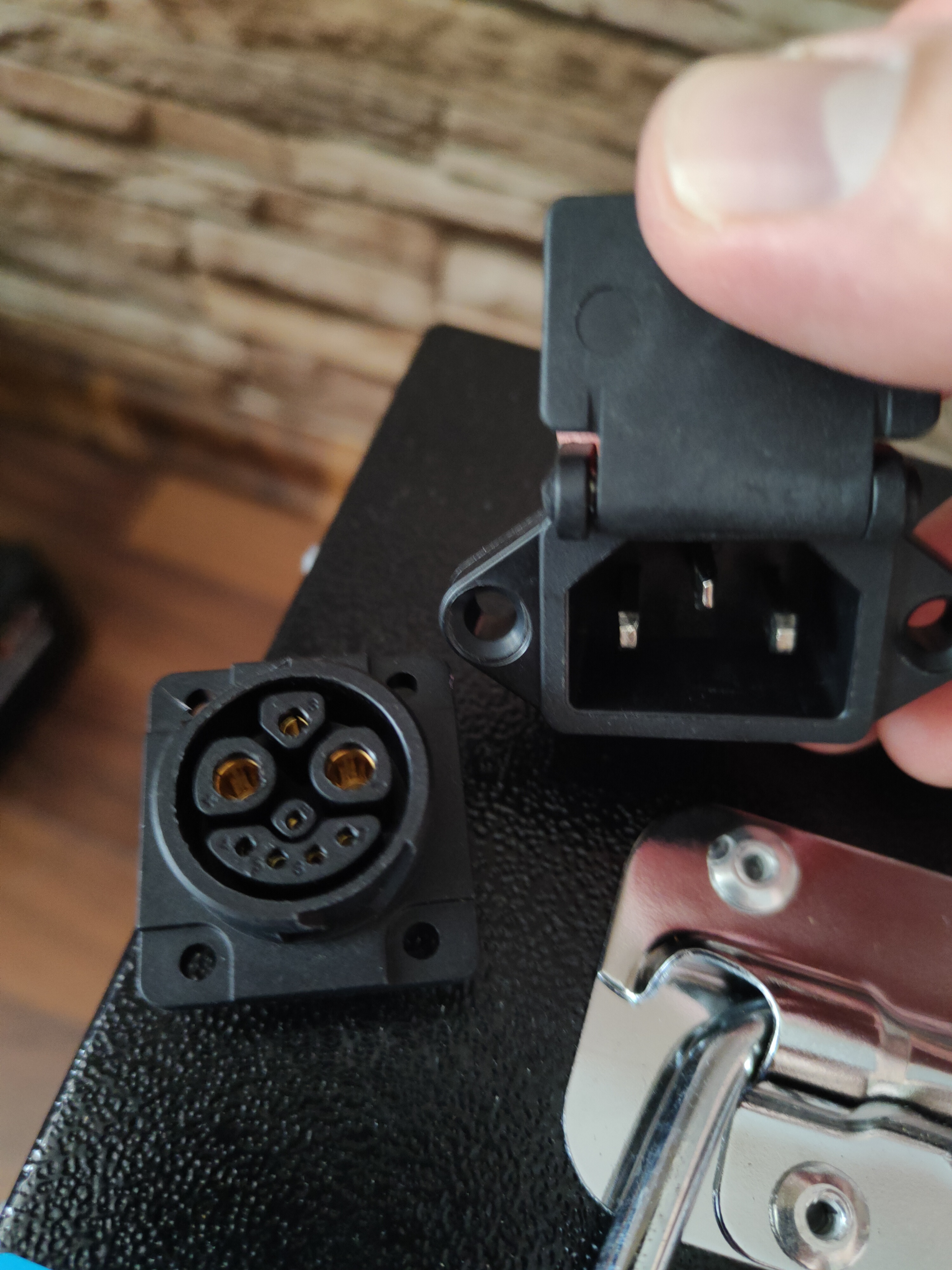

Buchsen im neuen Akku:
es wäre schön, wenn Du das machen könntest
ich habe keine Ahnung, wie soll ich das messen...
Reicht das..?

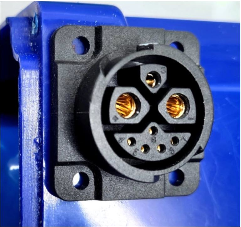

Kannst du sicher (!) erkennen, an welchem Pin beim neuen Akku das rote und an welchem das schwarze Kabel angelötet ist?
Ich frage dann noch mal unseren DTR- und Messgeräte-Spezialisten @conny-r, wie die (runde) Chogori-Buchse beim DTR belegt ist.

Schöner als ein Adapter wäre natürlich, wenn man die Chogoribuchse direkt in den Akkudeckel montiert. Dann fällt ein Übergang(swiderstand) weg. Die dünnen Kabel, die aus dem Akku kommen, finde ich auch nicht überzeugend. Aber dafür muss man leider den Akku vor Ort haben.

Plus / Minus deutlich sichtbar, hättest Du sehen müssen.
