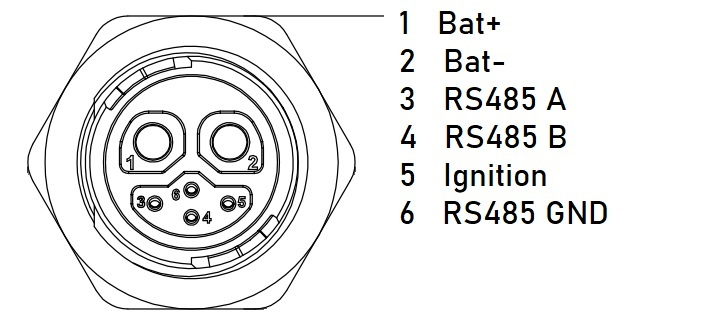

Re: UNU Classic Wackelkontakt
Eine kurze Erklärung zu deinem Fehlerbild, der Akku wir durch eine Verbindung von Bat+ auf Pin 5 der Buchse aktiviert.
Das macht normalerweise das Zündschloss, das Bat+ auf Pin 5 gibt.
Außerdem geht die gleiche Leitung noch zum Motorcontroller und aktiviert diesen.
In deinem Fall scheint diese Leitung nicht ganz Spannungsfrei zu sein, wodurch der Akku immer kurz aktiviert wird und wieder ausgeht.
Die Vorgehensweise wäre, nach und nach alles abzuklemmen, was auf dieser Leitung liegt.
Zündschloss hast du getauscht, Frage dazu, war der Effekt weg, als das Zündschloss ausgebaut war oder hast du das nicht überprüft?
Das weite wäre , den Motorcontroller abzuziehen, dazu musst du die Akkuwanne ausbauen, dann müsstest du eigentlich rankommen(unter dem Sitzbankschloss)

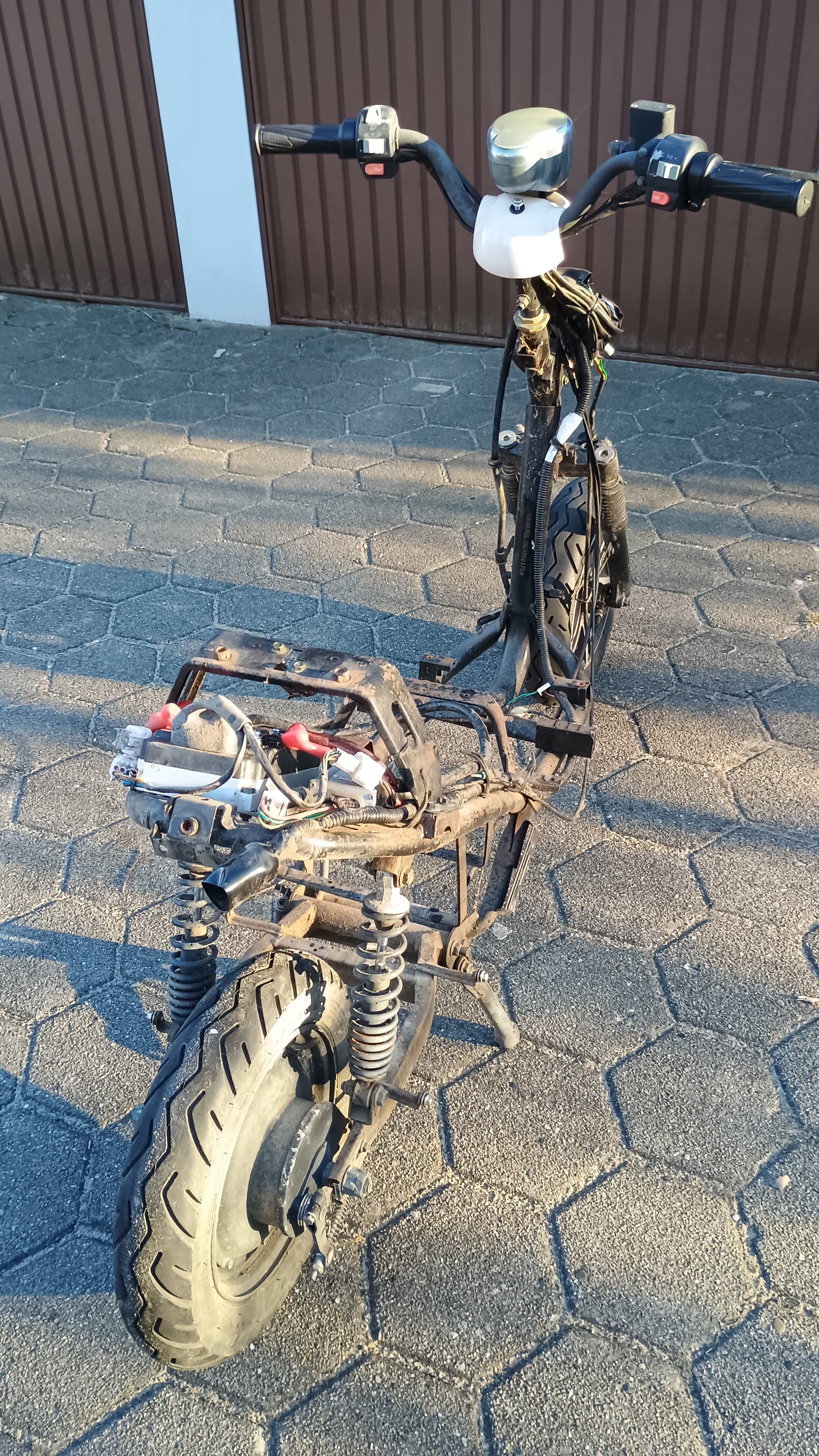

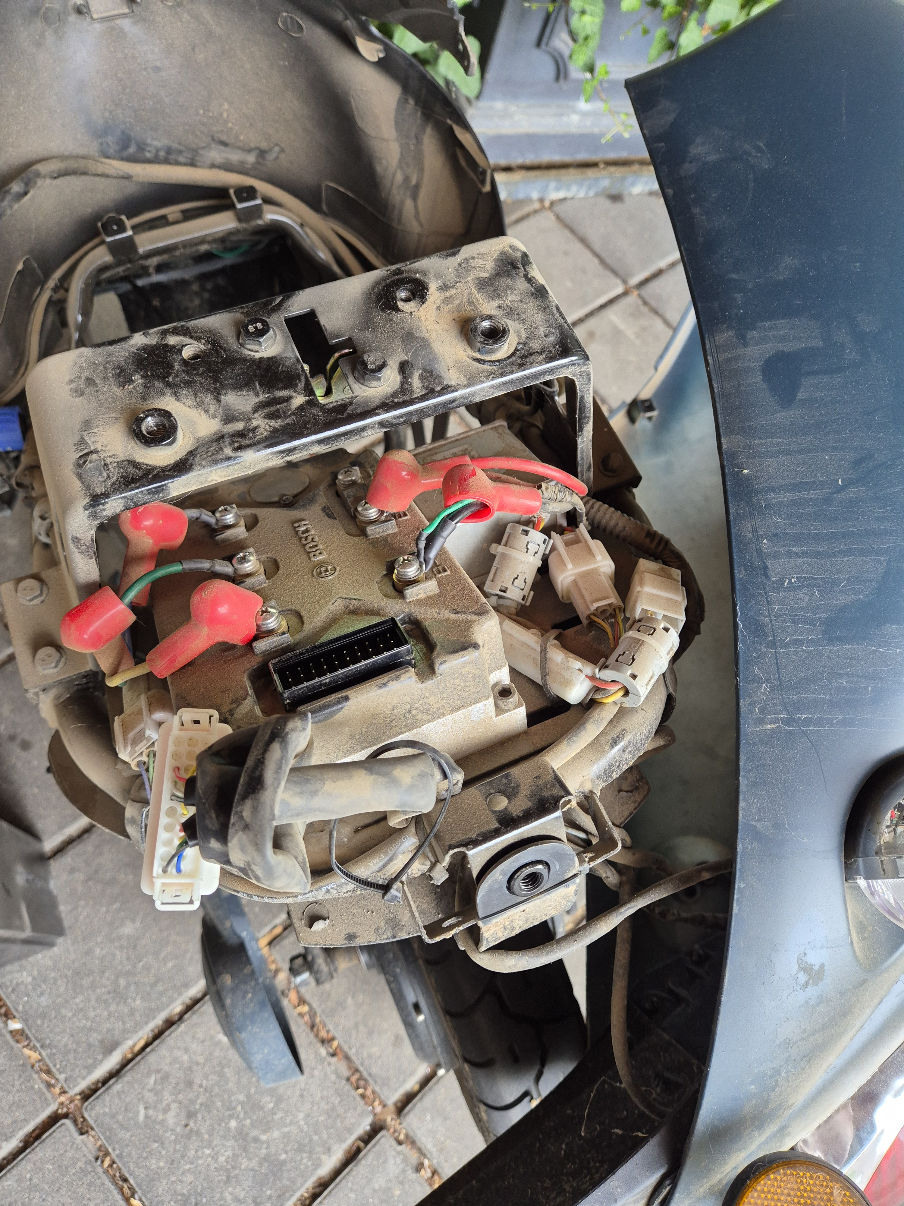

Fuxtaler
- Beiträge: 5
- Registriert: Mi 2. Jul 2025, 08:29
- Roller: UNU
- PLZ: 86899
Super, Danke für Deine Hilfe , Edition, so sieht es jetzt momentan aus
Gruß Fux
Gruß Fux
