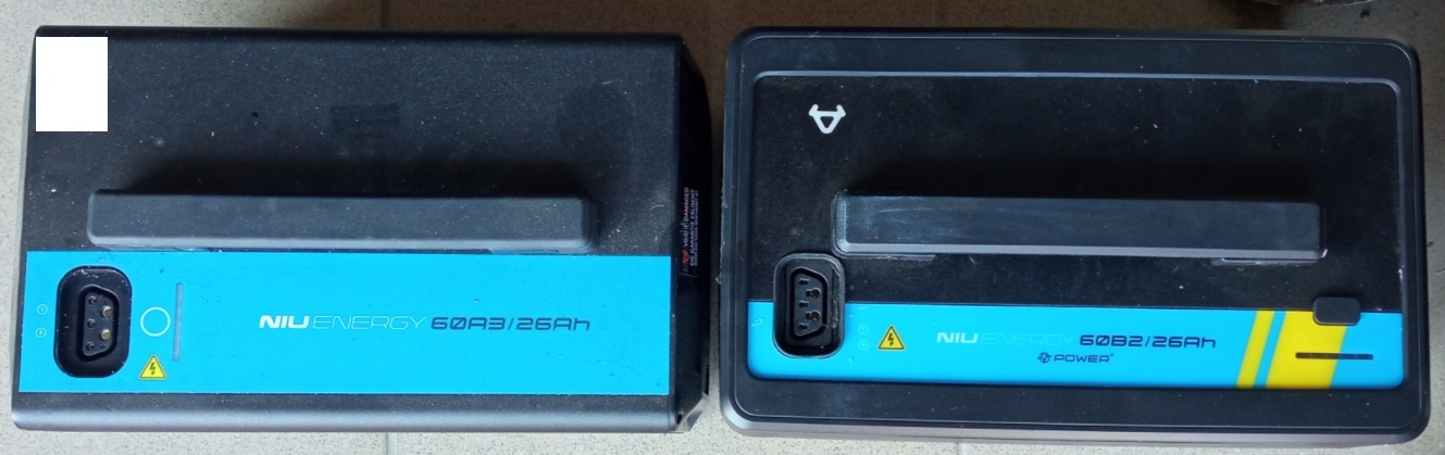

habe folgendes Problem. Habe mir letztes Jahr einen NIU GTS mit 2x60V 26Ah Akkus gekauft. Da ich jetzt noch eine Ersatzroller wollte habe ich mir noch zusätzlich einen NIU Cargo 6026 mit einem 60V 26Ah bei der Postenbörse geholt. Vorher habe ich mir hier im Forum bestätigen lassen, dass die Akkus beider Roller austauschbar sind.
Hier ein Bild der Akkus (links GTS, rechts Cargo)
Gestern wollte ich das mal Austesten und habe die Akkus vom GTS in den Cargo eingebaut. Dort zeigt sich folgendes Verhalten.
Das Display geht nach dem Einschalten für 2s an und geht dann wieder aus. Danach lässt dich der Roller nicht mehr einschalten.
Sind die Akkus jetzt doch nicht kompatibel oder muss man den Akku erst mal im Roller registrieren? Falls ja, wie geht das?

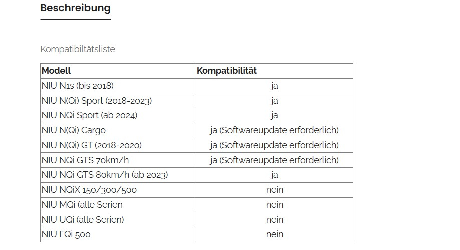

bei der Beschreibung der neuen Akkuserie für die NQI Serie habe ich folgendes gelesen:
Schau mal, ob bei Deinem Cargo noch offene Softwareupdates sind, die durchgeführt werden müssen. Ansonsten einfach mal in die andere Richtung probieren, also die Cargo Batterie in den GTS.
