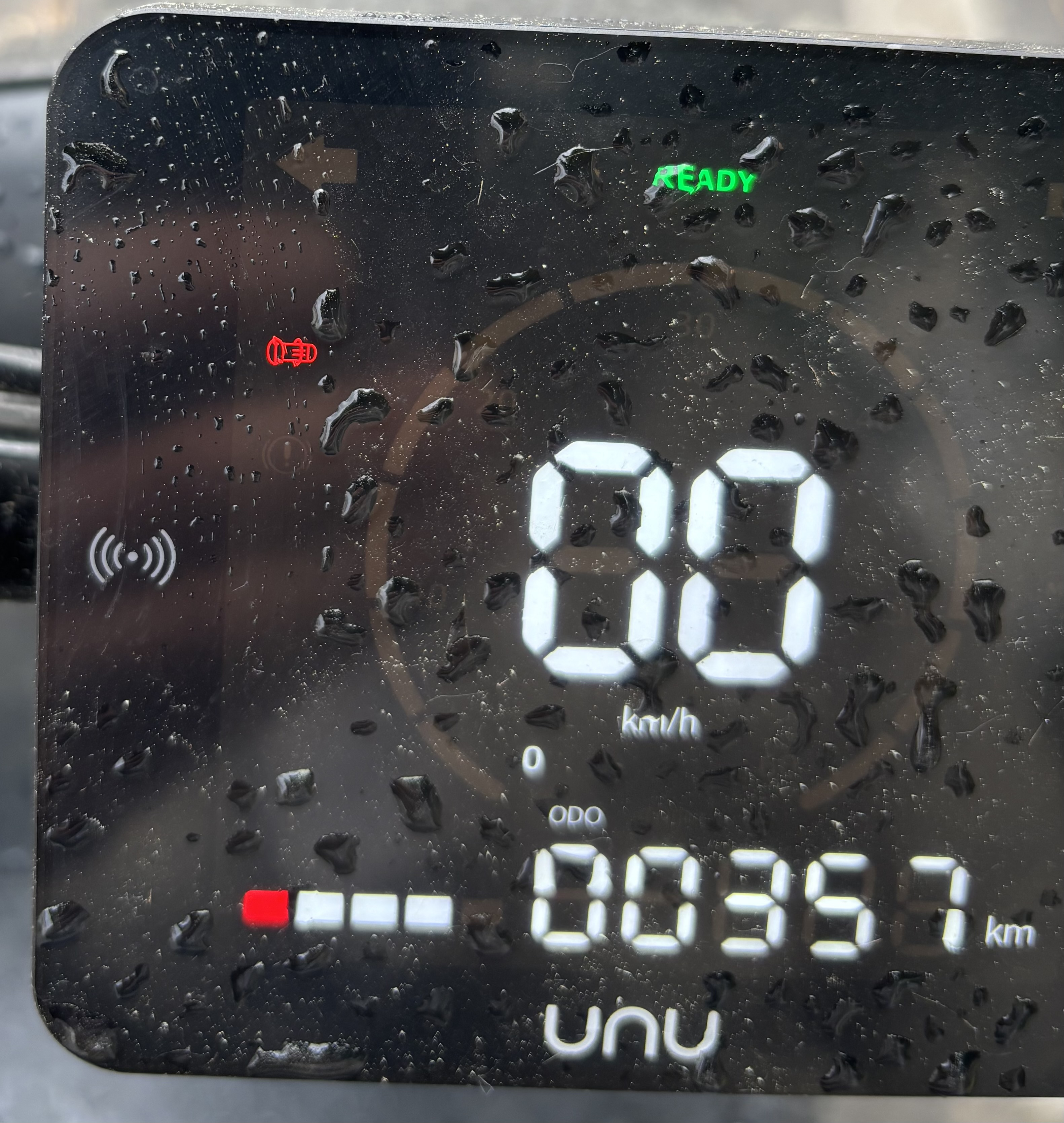

ich habe mir vor einer Woche einen gebrauchten unu move gekauft. Die ersten 30km schien alles fein, seit gestern geht der unu während der fahrt alle paar km einfach aus (d.h. Motor macht keinen Antrieb mehr). Es erscheint ein rotes (Fehler?)Symbol auf dem Display und es ertönt ein leises piepen. Wenn ich den Roller ausmache, kann ich danach wieder fahren. Ich bilde mir ein, dass das Problem besonders dann auftritt, wenn ich Vollgas gebe, bin aber nicht sicher. Akku ist frisch geladen. Aus Laien-Perspektive würde ich sagen, sieht nicht nach Akku-Problem aus, sondern eher sowas wie Motorsteuerung.
Hat dazu irgendjemand irgendwelche Erfahrungen? Ich finde im Netz leider nicht mal eine Bedienungsanleitung, in der das Symbol erklärt wird. (Auf der unu Homepage im Hilfebereich wird zum unu move aktuell dasselbe Manual verlinkt wie zum unu pro...)

Danke für den Link Philly! Die Liste kannte ich nicht.
Es sind zwei Pieptöne hintereinander. Laut Tabelle also Gasgriff defekt. Das passt sowohl zu meiner Vermutung, dass das Problem dann auftritt, wenn ich Gasgriff voll aufdrehe, als auch zu den Ergebnissen, die ich im Netz finde, wenn ich nach dem Symbol suche.
Jetzt stellt sich mir die Frage, ob ich direkt damit in ne Werkstatt muss oder ob man da vllt auch selbst was in Ordnung bringen kann. Falls hier jemand Tipps hat, freue ich mich! <3

Bin in der Zwischenzeit nochmal 30km gefahren und habe dabei darauf geachtet, den Gasgriff nie bis zum Anschlag aufzudrehen - damit ist der Fehler kein einziges Mal mehr aufgetreten (Auf Vmax von 47 komme ich trotzdem). Klingt für mich also sehr danach, dass es am Gasgriff (oder einer anderen Komponente, die mit Gasgriff-Steuerung zu tun hat) liegt.

Nachdem ich das Problem zunächst vermeiden konnte, indem ich den Gasgriff nie bis Anschlag aufgedreht habe, wurde es nach einer Weile wieder schlimmer. Gasgriff wechseln hatte scheinbar kurz geholfen, dann kam das Problem zurück. Nochmal neuer Gasgriff, gleiches Spiel. Schließlich hab ich ein neues Steuergerät bekommen und seitdem läuft der Roller (inzwischen ca. 50km) ohne Aussetzer. Ich hoffe, dass es damit jetzt gelöst ist.
