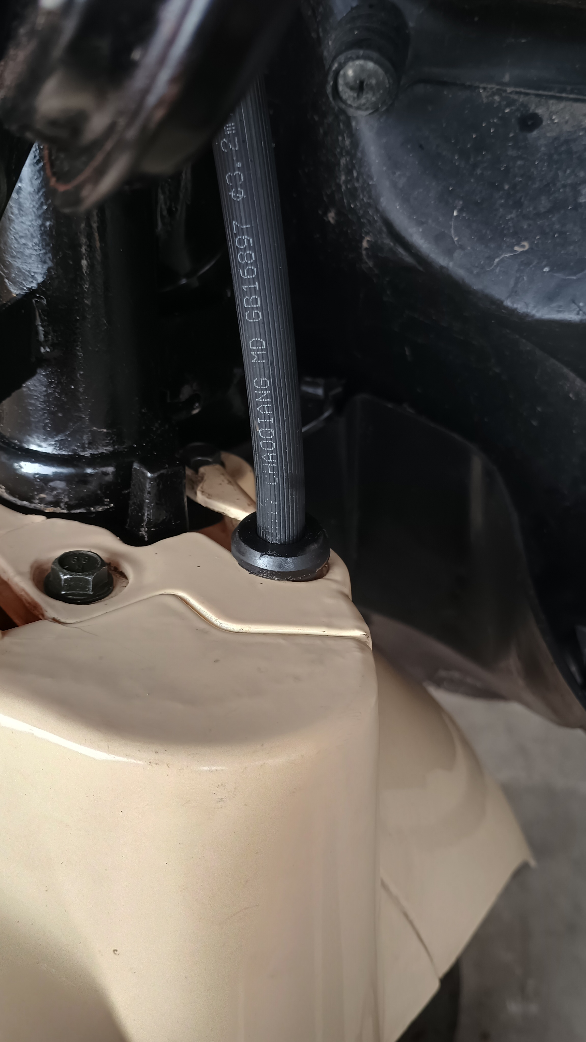

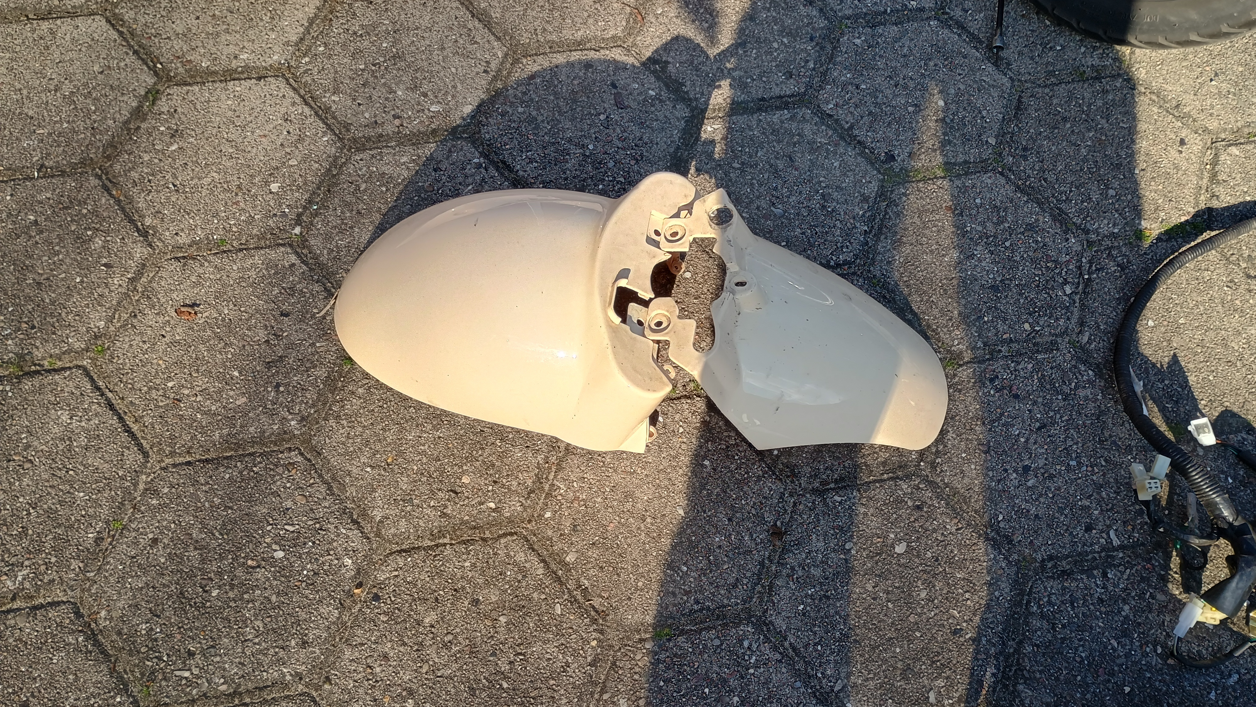

Hallo
Ich versuche gerade den neuen Kotflügel für das Vorderrad zu wechseln da der jetzige gerissen ist . Kann mir jemand helfen ? Muss ich nur die Verkleidung von Scheinwerfer ausbauen um an die beiden 10-er Schrauben zu kommen ? Oder die ganze Front ?
Herzlichen Dank für eure Hilfe
Astrid
Unu Classic Kotflügel Vorderrad wechseln

Re: Unu Classic Kotflügel Vorderrad wechseln
2 x KS für Lampe , 4/6 KS Innen im Schwarzen , 2 X KS aussen unten, dann unter der Lampe den runden Deckel auf, 10er, Lampe raus, Kabel ab, noch eine 10er, dann geht die farbige Front nach vorne ab , dann kommt man an die 3 x 10er Schraube von oben, die hintere ist etwas Fummelei, im Schutzblech von Innen sind noch 2(4) kleine Schrauben zum verbinden der Einzelteile . Hab das gerade alles vor 4 Wochen gemacht. Die 2 Schrauben vom Scheinwerfer sind etwas dicker als die anderen von Innen , die von Aussen ganz unten haben mit Glück noch eine Dichtung dran.

Hi, ich bin neu hier und hoffe auf Eure Hilfe
Ich hab einen UNU Classic in Petrol. Mein Kotflügel vom Vorderrad ist abgebrochen und ich bräuchte einen Neuen, hatte gehofft, dass ich ihn nicht über den UNU Ecmo Shop erwerben muss. Habt Ihr einen Tip? Ich hab jetzt häufiger gelesen, dass es nicht nur das eine Vorderteil ist, das sie für 150€ anbieten, sondern aus 2 Teilen?
Danke und liebe Grüße!
