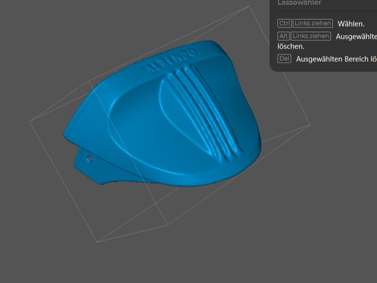

Ich habe die Verkleidung am Display eingescannt, vielleicht kann das jemand gebrauchen.
https://drive.google.com/file/d/1lkZjH2 ... sp=sharing
Edit: So sieht das Teil gedruckt aus. Mein Scanner ist da nicht so fein.

Schritt für Schritt. Wenn das geschliffen und lackiert ist sieht das bestimmt gut aus . Wenn es die Teile nicht mehr gibt freut man sich über alles. 😁

Solltest auch tun wenn die Maschine in der Sonne steht. Verspachteln und dann perfect glattschleifen. Das Lackierergebniss ist nur so gut wie der Schliff.
Bevor du das Teil aufwertest, wenns aus PLA ist legs erstma in die pralle Sonne und lass es heiß werden. Wenn sich da nichts verzieht isses ok. Mit PETG ist es etwas besser aber ich würde es auch erstma testen.
Alternative in ABS oder ASA drucken. Dann kannste es mit Acetondampf glätten. Aber da Zeug gibt STyrol beim drucken ab und ist schwierig zu drucken.
mal davon abgesehen. Das Teil ist irgendwie mega hässlich. Warum nicht gleich anders Designen wenn du es schon im CAD bearbeitet hast? Glaub auch nicht das es an der v1 passt.

Ich habe das Original nur eingescannt. Solche Sachen kann ich leider nicht Zeichnen und leider kann ich auch die gescannte Datei nicht bearbeiten (fehlendes können). Es ist aus PETG gedruckt. ABS habe ich versucht, aber mit meinem nicht eingehaustem Drucker funktionieren lange Drucke nicht, das geht immer in die Hose.
