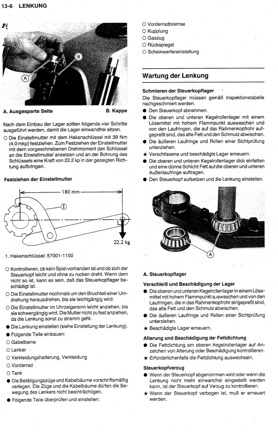

ja, sollte nach gefühl eingestellt werden, so wie früher die radlager (saugend denke ich mal - siehe alte käfer trommel abbau)
39NM
hier Auszug aus meinem handbuch der kawa:
Zuletzt geändert von Falcon am Do 10. Jul 2025, 20:15, insgesamt 1-mal geändert.

Roller (125ccm Kymco) handbuch sagt hierzu:
Zur Überprüfung Fahrzeug aufbocken, das Vorderrad darf keinen Bodenkontakt haben.
Nun mit der linken Hand das Rad, mit der rechten Hand die Kurzschwinge ergreifen und versuchen, das Steuerrohr durch ruckartiges Ziehen und Drücken längs zur Fahrrichtung hin- und herzubewegen: dabei darf sich keinerlei Spiel zeigen.

Also um in der Kawa-Terminologie zu bleiben: Einstellmutter nach Gefühl so einstellen, dass kein Spiel mehr ist aber der Lenkkopf auch nicht zu fest sitzt (nicht schwergängig, keine "Rastpunkte").
Dann die Steuerkopfmutter mit ca. 39 Nm anziehen und damit die Einstellmutter kontern, so dass diese sich nicht mehr verstellen kann.
