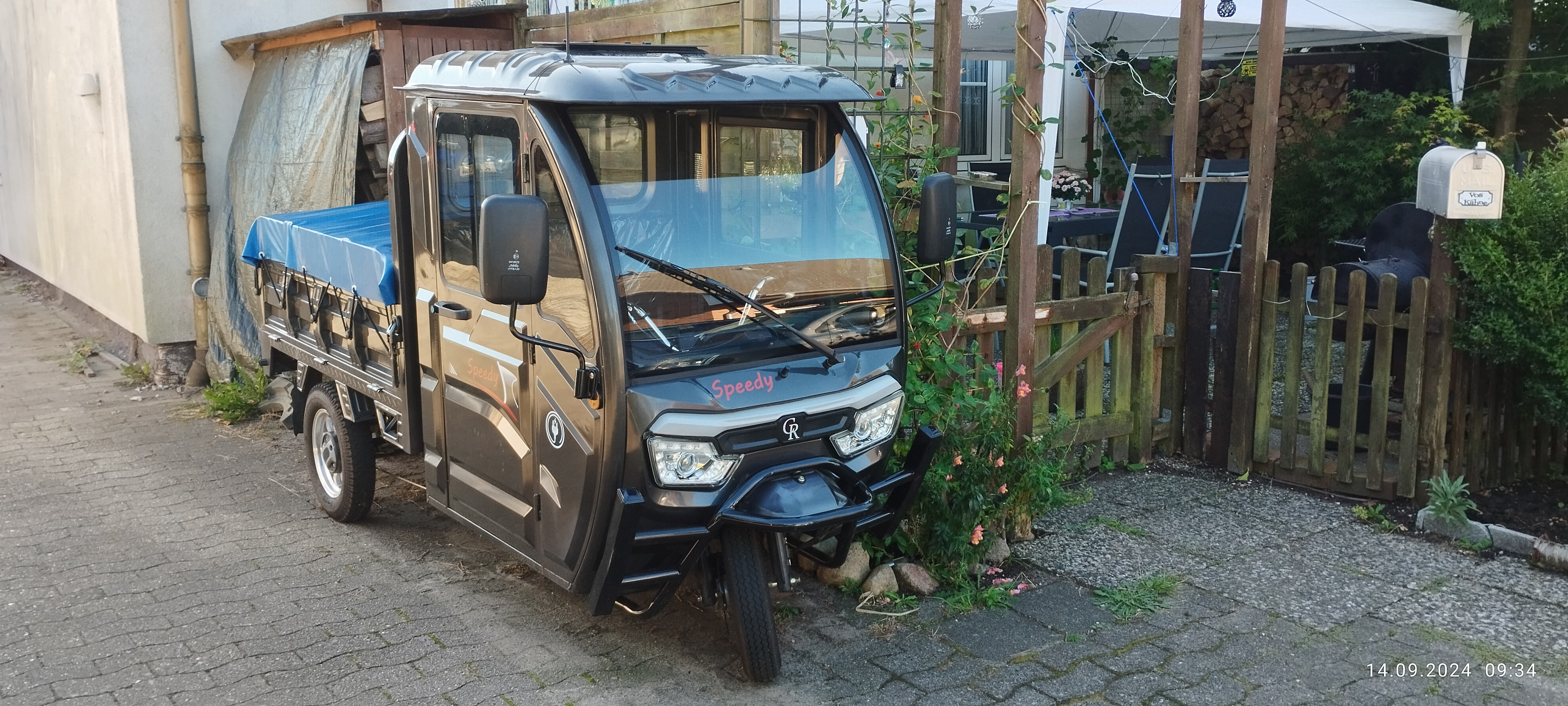

Ich hab den Toro (Cargo Runner) und was mir da Sorgen macht ist die Elektr(on)ik - damit hatte ich am wenigsten gerechnet - mein Kaufargument war, dass da kaum Teile dran sind und die Technik einfach; aber das heißt ja auch nicht, dass NIX kaputt geht... über die Hilfe (oder Kompetenz?) des Händlers schreib ich zur Zeit besser nix...
Das Standardproblem "nimmt kein Gas" ist erstmals bei Kälteeinbruch aufgetreten (vorher 3 Monate ohne Probleme); angeblich bei anderen Toros auch um diese Zeit. Dieses Problem ist jetzt überbrückt aber es würd mich interessieren, ob solche Probleme typisch für den Winter sind und da evtl noch mehr kommt.

Hallo, ich hab einen Cargo-Runner Mega. Von Landtechnik Schmitt im Juli/24 gekauft. Ich fahre 3 mal in der Woche in die nächste Stadt. Sind ungefähr 30 km hin und zurück. Das fahre ich sonst immer mit dem Fahrrad. Für schlechtes Wetter und im Winter hab ich mir deshalb den CR gekauft. Der Mega hat serienmäßig eine Diesel-Standheizung. Bisher bin ich sehr zufrieden. Am Anfang ist er einmal bei Regen stehengeblieben. Wenn Wasser in die Kontakte zum Bremslicht kommt, gibts ein Problem. Ist aber leicht zu bereinigen. Seitdem 4000km und keine weiteren Probleme. Es gibt eine Facebook Gruppe "Cargo Runner Elektrodreirad" https://www.facebook.com/groups/839297480803453. Da kannst du alles über die TukTuks lesen.

Da haben wir ja einen ähnlichen "Lebenslauf" - ich hab den Toro im August gekriegt - für ähnlichen Gebrauch - allerdings leider über den Umweg über einen Händler im Saarland.
Ist das Wasser bei Dir auch in den Bremslichtschalter gelaufen? Wir sind bei Frost immer mit Bettflasche in der Tasche los, wenn der fest gefroren war...
