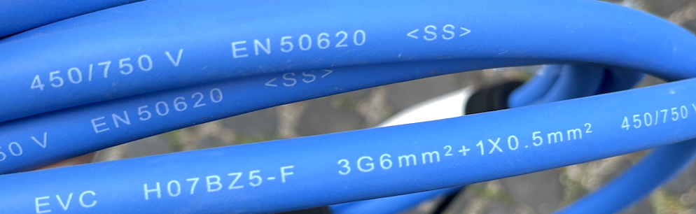

Hat bei dir das interne Ladegerät irgendeinen Mucks gemacht? Philipp von BTM hatte mich das gefragt, mir war nichts aufgefallen, da die Ladesäule an einer befahrenen Straße ist.
Kabel habe ich jetzt eines von BTM mitgenommen am Donnerstag, als ich die Wildfire abgeholt habe. Viktor selbst war nicht da und Tolis war sich nicht 100% sicher, ob es das Richtige ist. BTM hat ja jetzt zwei verschiedene Versionen im Shop, 16 A für 3,3 kW und 32 A für 6,6 kW. Laut Aufdruck auf dem Kabel und der Anleitung müsste es aber das "32 A Single Phase" Kabel sein, also passend zu meinem 6,6 kW Lader. Ich kenne mich damit aber bisher sehr mäßig aus ...
Kabel von gruensauber s. Foto

Also die Wallbox ist der Wattpilot von Fronius ... die kann 11 kw und alle Phasen ansteuern ...
das Ladekabel ....

das Ladekabel ....
https://www.wireload.de/shop/WIRELOAD-K ... p701132187
