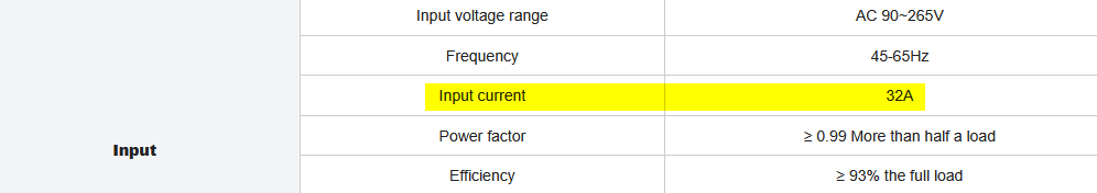

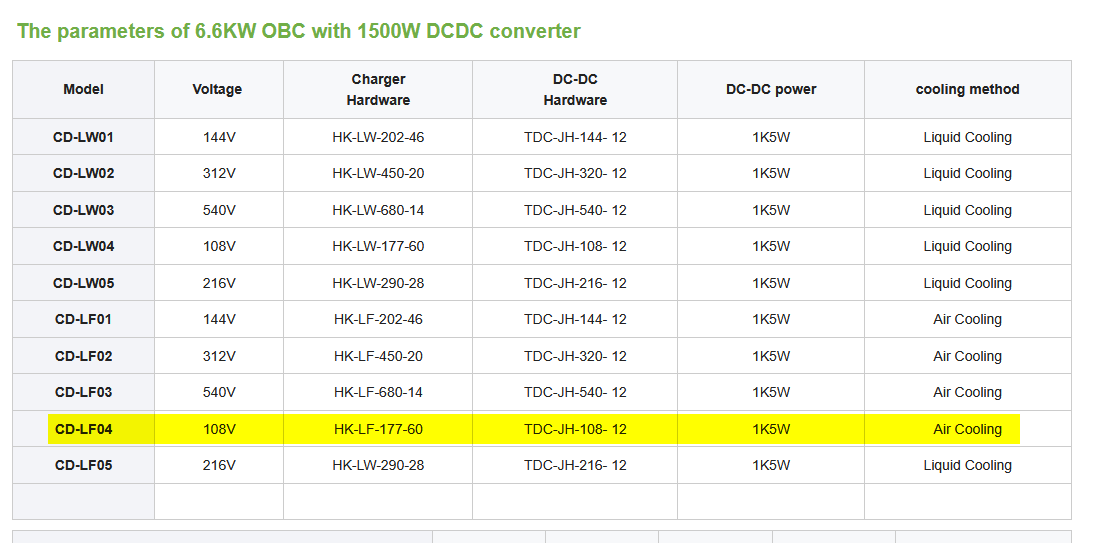

Also: Das Ladegerät der Wildfire kann nur einphasig! Wenn man also mehr als 16 A einphasig laden möchte, braucht man ein Kabel, welches pro Phase 32 A freigibt. Orientieren wir uns mal einfach hieran: https://lithiumbattery.en.made-in-china ... arger.html und da folgenden 6,6kW-Typ:
Für MICH ist es eindeutig: 32A einphasig! https://de.scribd.com/document/73306330 ... n-one-2023
Somit passt das Kabel grundsätzlich. Es muss halt zwischen CP und PE einen Widerstand von 220 Ω aufweisen und sollte pro Ader mindestens 4 mm² Querschnitt haben.
Es gibt auch einphasige Ladekabel, welche bis 32 A ausgelegt sind: https://voldtladekabel.de/products/typ- ... -ladekabel Hier fährt man dann auch nicht zwei nicht benötigte Leitungen (L2 und L3) mit spazieren. :)
